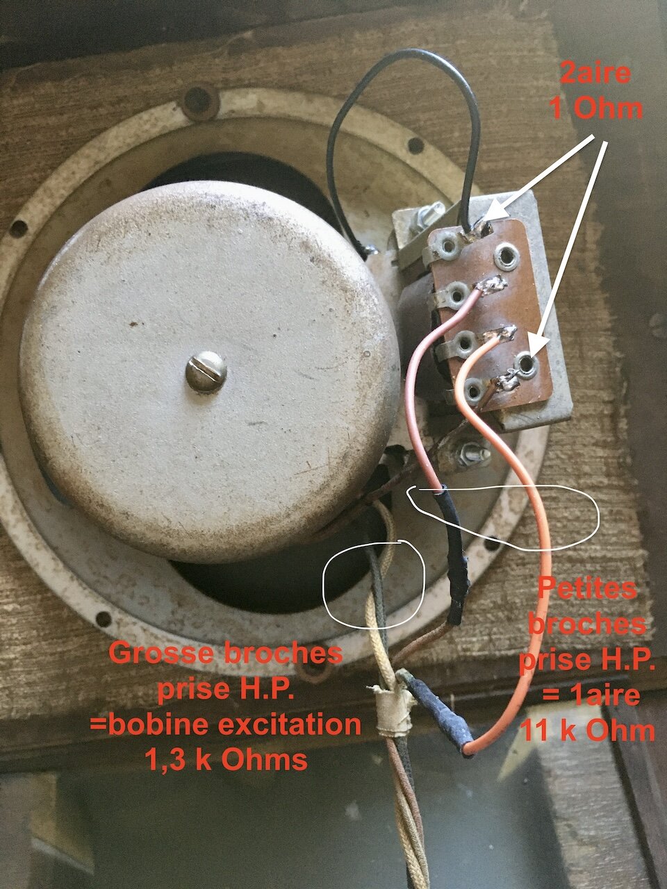

Je viens de brancher le transfo de sortie que m’a fourni Gilles.
Je mesure 1,3 k Ohms entre les deux grosses broches (bobine) de la prise H.P. et 11,2 k Ohms entre les deux petites broches de cette prise (primaire) et 1 Ohm entre les deux bornes du secondaire du transfo.
Cela vous paraît bien ?
Cela paraît beaucoup pour le primaire, d’ordinaire on trouve vers les 400ohms mais j’ai eu des > 1000ohms.
C’est ce que j’avais mesuré aussi entre les 2 bornes du primaire avant de le brancher.
Il est indiqué sur le transfo : Audax 44 52; 7000 Ohms

Il en reste pas moins anormal de trouver 11000 ohms sur ce transfo de H.P (on doit trouver une résistance inférieure a l’impédance, jamais supérieure, sinon, soit il est défectueux mais pas franchement coupé, genre vert-de-gris ayant oxydé les enroulements du transfo …Soit il y a eu fausse mesure, ou faux contact entre les cordons du multimètre et l’enroulement du transfo de ce HP)

Merci pour votre avis. Les mesures sont bonnes, c’est bien 11 000 Ohms, j’ai fait les mesures de nombreuses fois (monté et non monté). Vous pensez que je ne dois pas utiliser ce transfo ?
Récapitulons : 1 ohm entre les bornes gros fils et 11000 entre les deux bornes petits fils ( en diamètre) sur le transfo qui n’a que 4 fils??
La prise H.P. à 4 broches. Je mesure 1,3 k Ohms entre les deux grosses broches qui vont à la bobine d’excitation et 11,2 k Ohms entre les deux petites broches de cette prise qui vont au primaire du transfo (ce sont les deux bornes centrales du transfo). Les deux bornes externes du transfo correspondent au secondaire et je mesure 1 Ohm entre elles.
Si je mesure directement la résistance entre les deux bornes centrales du transfo sans passer par la prise H.P., je mesure aussi 11,2 k Ohms.
Donc en résumé : 1 Ohm au secondaire et 11, 2 k Ohms au primaire.
Donc le transfo est défectueux : on doit trouver 1 ohm environ sur les fils du transfo reliés à la bobine du haut parleur et aux environs de 500 ohms pour les fils reliés l’un la plaque de la la lampe de puissance et l’autre à l a HT.
Essaie de refaire tes mesures bouchon transfo débranché .

bon, ben alors, il est défectueux !
la ou on trouve 11 000 ohms, on devrais avoir entre 400 et 1200 ohms (plus souvent 400 à 600 ohms)
Il faut commencer par dessouder les fils et sonner le transfo nu en repérant bien primaire et secondaire (les diamètres des fils qui arrivent sur les cosses sont très différents).

J’avais testé le transfo nu avant de le placer dans la radio et de souder les fils. Ce sont les mêmes valeurs de mesure : entre le 2 bornes externes, 1 Ohm; entre les 2 bornes centrales, 11,2 k Ohms.
Alors peut-être de l’oxydation sur le fil du primaire. Tu es bon pour en trouver un autre.
Vérifier quand même qu’il n’y a pas un problème de soudure des fils sur les cosses en les refaisant (enlever la vieille et recharger en neuve).
OK, j’en cherche un autre, en espérant ne pas débuter une collection de transfo de sortie HS. Au moins maintenant, je sais ce qu’il faut vérifier avant de le monter.
