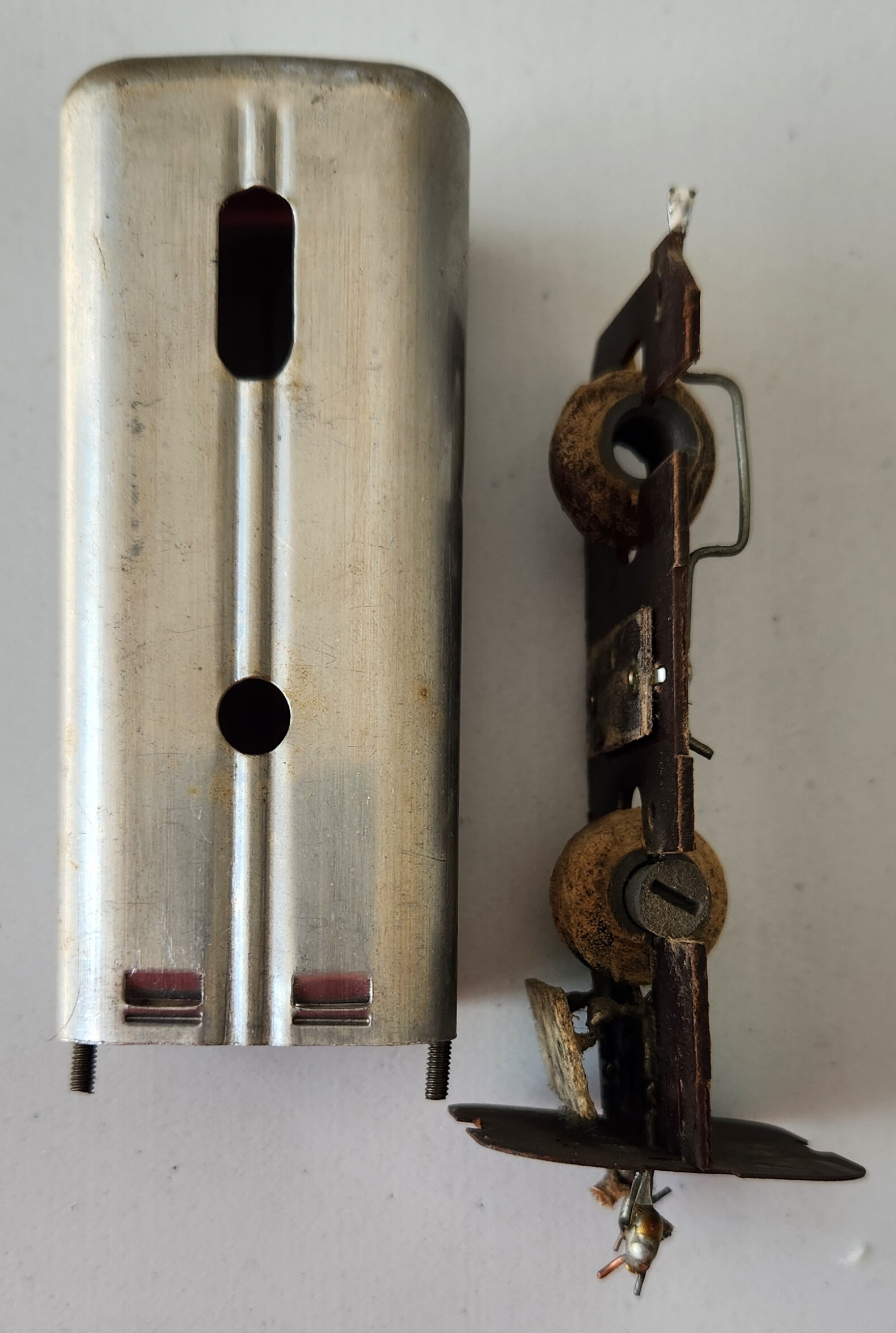

J’ai recherché dans mon fouillis, je n’ai trouvé qu’un noyau aux dimensions anglaises : diamètre 1/4" et 26 pas au pouce. Donc, qui ne se monte pas. Je regarde encore, mais je ne pense pas avoir ce qui convient. Voir si le remplacement du mandrin complet est possible…

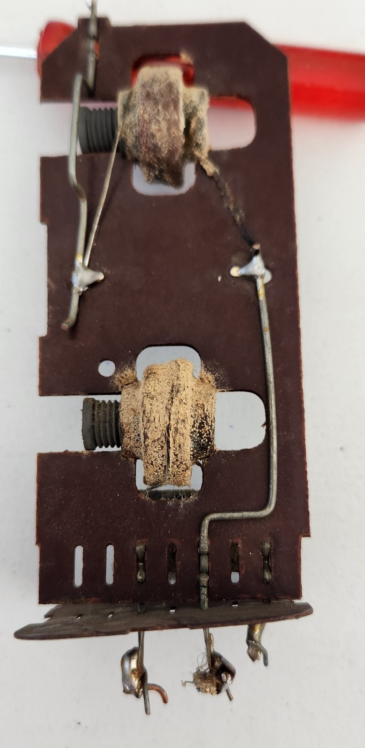

Oui, j’avais mal compris. Les 8,3 mm sont le diamètre du trou intérieur au filetage, donc cela ne serait pas un écrou M8. Le tube alu est vissé par le dessus et par le dessous mais il ne se retire pas lorsque j’enlève ces 2 vis. Il y a encore un rivet dans le bas qui doit le fixer sur une patte.
Il ne faut pas toucher ce rivet, il fixe la vis (qui dépasse en dessous du châssis) sur le tube alu.
Normalement, il faut retirer les deux petits écrous sous le châssis, et dessouder toutes les connexions de ce transfo FI pour l’extraire. Mais là, ça devient compliqué, il vaut mieux attendre de trouver un noyau qui convient. Cela doit se trouver.

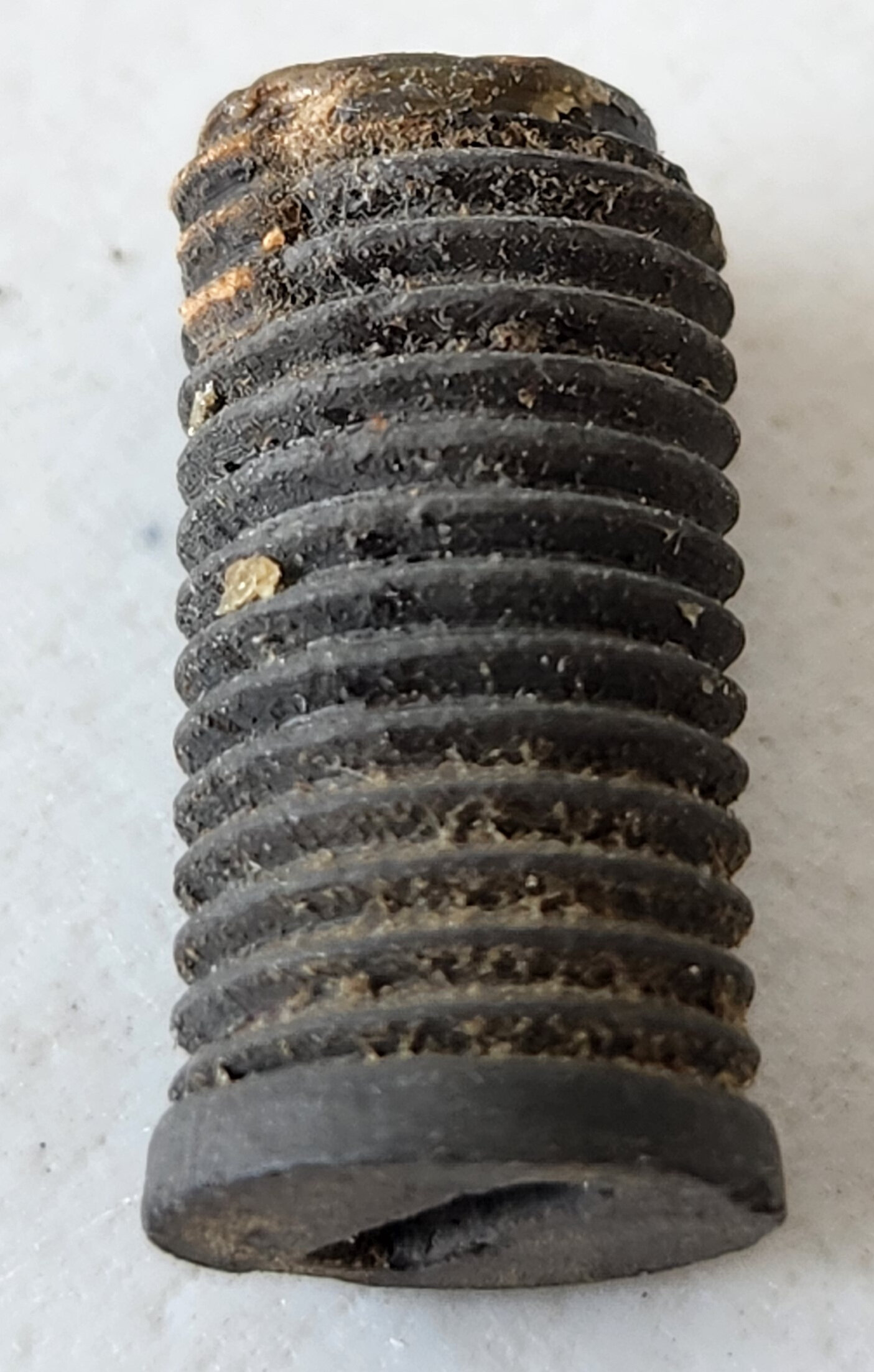

La partie filetée de la vis fait un ø de 7,95 mm et longueur 16 mm, le pas semblerait de 100.

7,95, pour 8 nominal (idem, pour le 7.8 du docteur) , ça peut le faire, maintenant, pour le pas, il suffit de compter le nombre de filets ,sur 1cm de long.
Le 8 x 125, n’est qu’une supposition, ( d’où, la proposition de comparer au filetage d’un écrou) mais, comme les normes de 1935, (bien que l’ « S.I » ait-été déjà en vigueur) ont eu largement le temps de varier, on ne peut s’y fier a 100% .Pour la confusion du docteur, elle s’explique, par le diamètre de perçage pour un taraudage a M10: soit 8,5mm, les 8,3 relevés, n’en étant pas très loins.
J’ai retrouvé le peigne pour mesurer le pas qui est dans ma boite de tarauds et filières :+1:
Je confirme que c’est un pas de 100.
La longueur fait plus mais il peut être possible de limer la matière ?

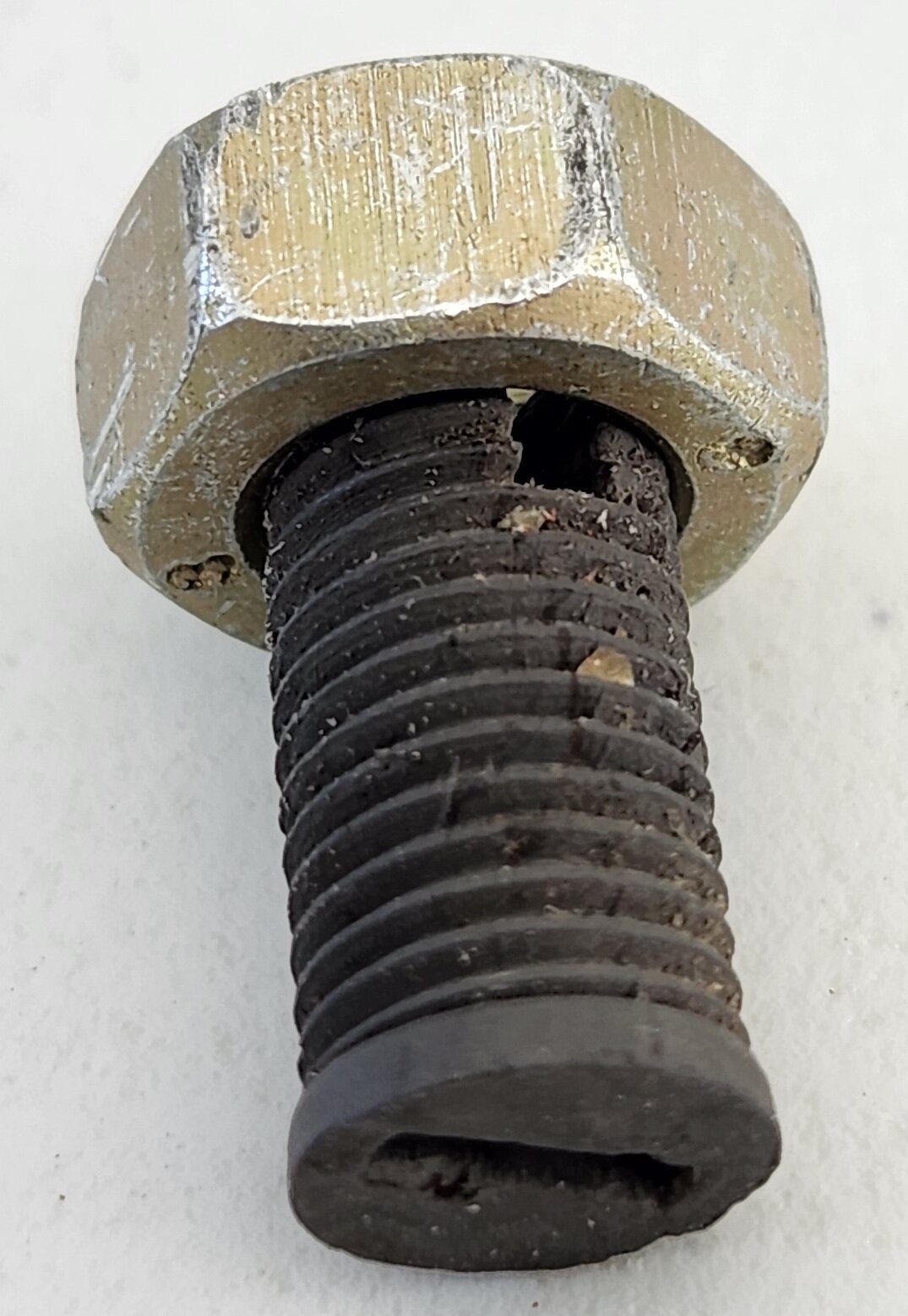

J’ai trouvé un écrou dans lequel il se visse parfaitement : dimension entre 2 plats de l’écrou = 13 mm; diamètre intérieur 6,7 mm. Ce doit donc être un M8.
Par contre, pour le pas ?
Si, ton écrou, se manœuvre avec une clée de 13, il y a des chances que ce soit un M8, et, si c’est un M8, le pas est de1.25 (bien sûr, pour du 8, en métrique, on peut trouver d’autres pas, mais, c’est assez peu courant ) . Donc, ce sera un peu plus simple, pour trouver ton noyau . Et, surtout, pas la peine d’aller acheter un écrou pour ça !

OK, merci. Donc celui de bricoleur50 de pas 100 ne convient pas.
C’est certain qu’une vis au pas de 100 ne vissera pas dans un écrou de pas 125 :blush:
Je visse maxi sur un ou deux filets après ça bloque

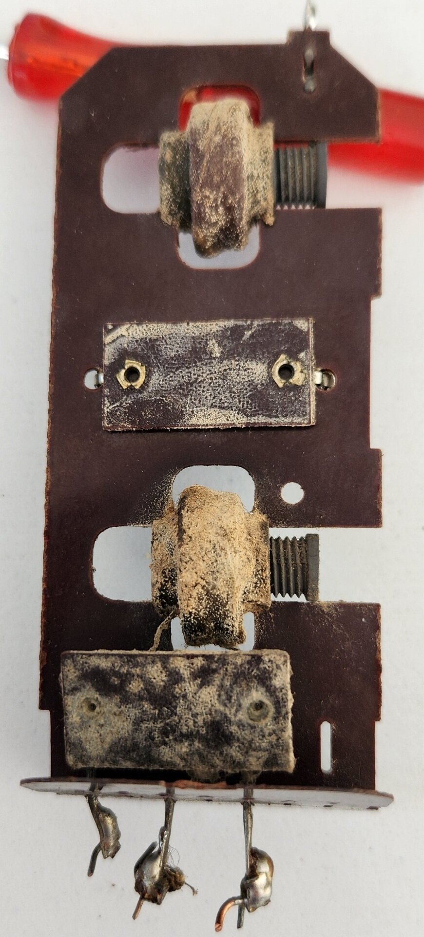

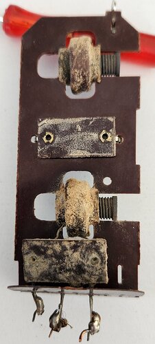

Comment sont les bobines qui reçoivent le noyau ?
La bobine haute fait 522µH sans noyau et celle du bas 534µH aussi sans noyau.
Je n’ai pas démonté le tube et ne sais donc pas comment sont les bobines.
Ta FI aurait elle un marque ou un signe distinctif?
