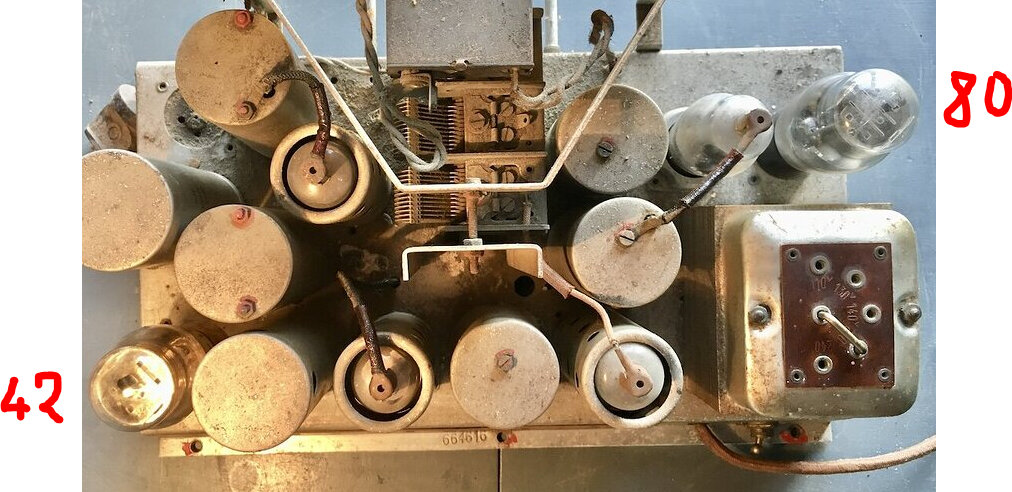

il faudrait pour etre plus preçis
que @docteurG localise les lampes sur le chassis
Voici
cela semble etre une chaine MF sous steroides
il y a as mal de bobines blindées
a confirmer quand on depannera

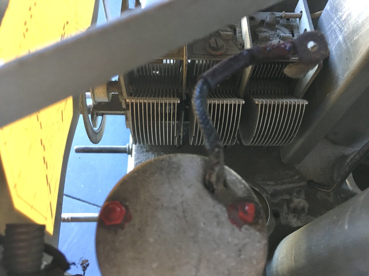

En fait, le CV à 3 cages. On les voit mieux sur cette photo.
Avec 3 cages le poste bénéficie d’une amplification HF avant le changement de fréquence et dans ce cas avant la 6A7 on devrait trouver une 78 ou une 6D6.
Si non, c’est une banale présélection …

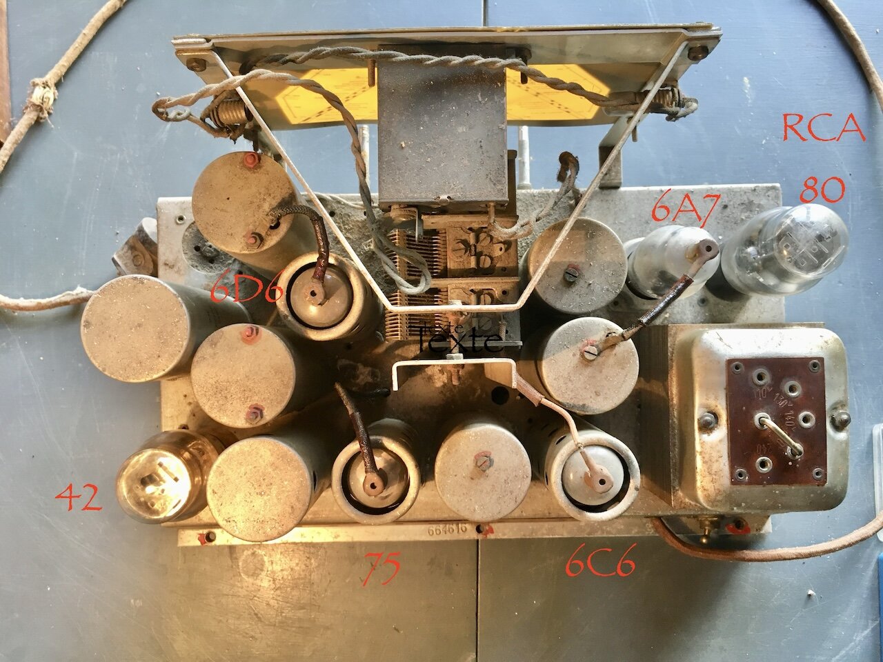

Il y a une 6D6.
Il faut regarder de près l’implantation sur le châssis des lampes soit 6 lampes ?
La 80 = la redresseuse, la 42 l’amplificatrice finale sans doute une 75, préamplificatrice+ détection …une 78 pour l’amplification FI ou 6D6,et une 6A7, la changeuse et une 6 D6 ou 78 pour l’ampli HF ???

J’ai mis une photo de l’implantation des lampes dans le message 86.
Ça me fait penser au jeu de tubes du Ducretet Thomson C736.
En regardant sur doctsf, il y a deux lampes 6D6 sur le Ducretet Thomson C736, sur mon poste il y a une 6D6 et une 6C6.
doctsf ne contient aucun poste avec ce jeux de lampes. Serait-ce un poste d’origine américaine monté sous licence en Belgique ?
regarde la marque du Cv
