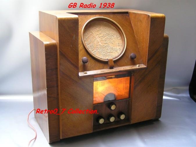

Un modèle GB Radio. Caisse identique. Cadran différent. 2 boutons supplémentaire. Et le petit ornement en bas du H-P.
Vu ici

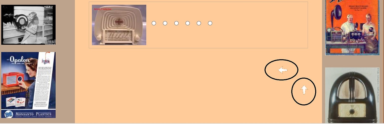

West Coast Radio Museum
Pour voir de belles photos d’autres radios naviguer avec la flèche de gauche.
Très intéressant. Merci.

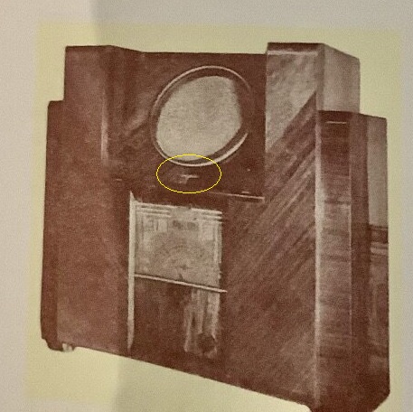

Les deux petits trous sous le HP, ce n’était donc pas pour le logo. Il faudrait que j’arrive à refaire cette pièce.
@docteurG Bonjour Philippe,
Guido Nys

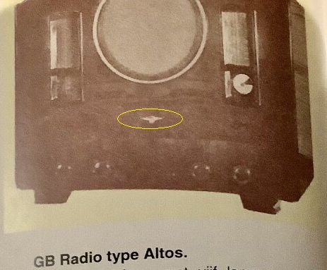

Pas sûr, si l’on regarde la photo du livre de Guido Nys, on voit ce qui ressemble au logo ailé et pas d’enjoliveur qui vient coiffé la bordure du H-P.
On voit mieux ce logo sur un autre modèle. :hugs:
