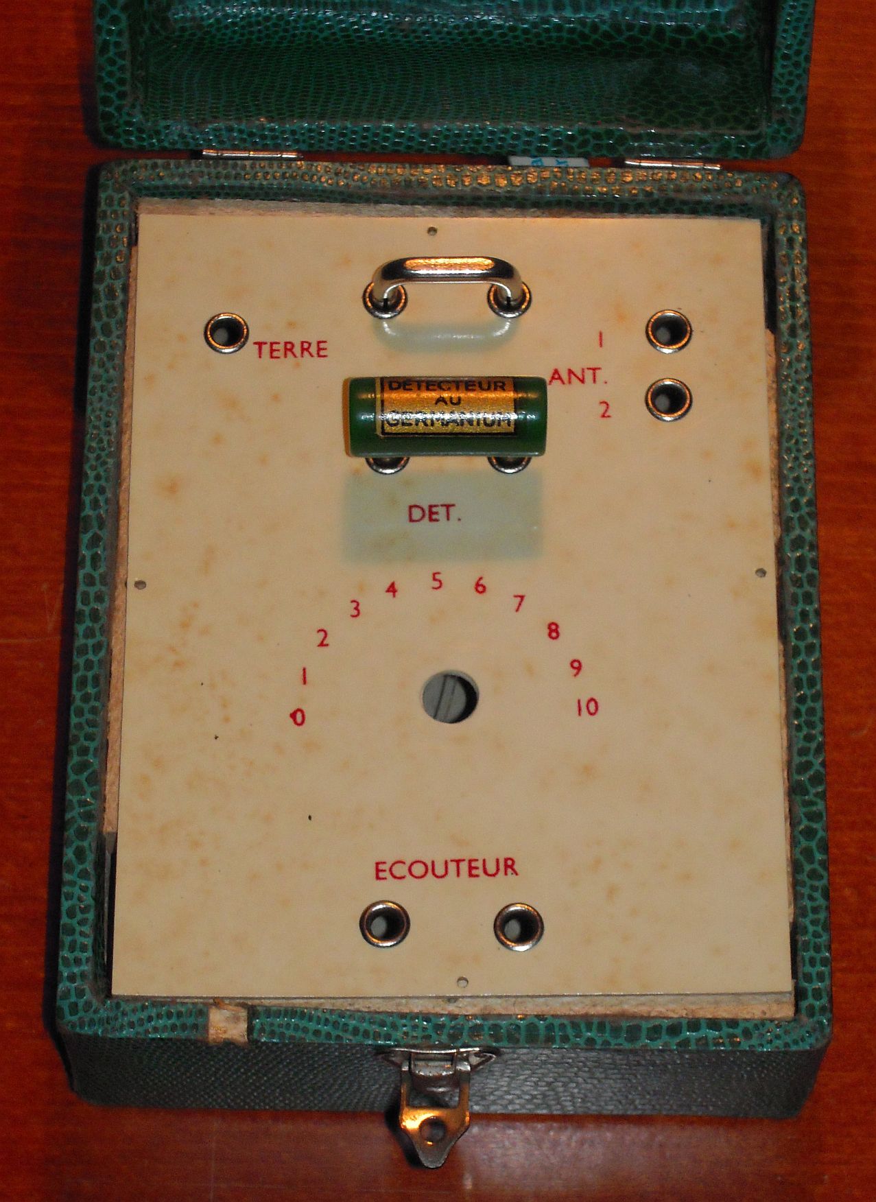

Bonsoir à tous,
Voici un petit récepteur probablement des années 50
complètement dépouillé (le coffret est vide !!!
L’un d’entre vous reconnait-il cet appareil ?
pour me dire comment il etait constitué
si non j’improviserai
merci d’avance
Cordialement
Bernard
bonjour,
Oui , j’ai connu ce récepteur à galène commercialisé dans les années 50. Il y avait dedans un CV mica 500pf et un bobinage nid d’abeille PO/GO. et, si je me souvient bien, le cavalier était là pour court-circuiter une partie du bobinage pour passer de GO à PO.
Le schéma est donc ultra classique et facile à reconstituer.
R.D.

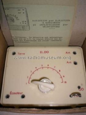

Juste une petite rectification concernant le mot " galène ", car dans le modèle présenté, il s’agit d’une diode germanium dissimulée dans un tube cavalier ( sans doute avec un écartement compatible avec le support de galène dans son tube de verre )
J’ai possédé un modèle similaire de chez ELDORADIO en 1962, la diode OA70 ou OA85 était à l’intérieur du boîtier.

Merci pour vos réponses et photo
le détecteur est effectivement marqué germanium
je saurai le remonter sur une base de schéma standard
pour le cv j’en ai un petit d’époque (carton bakélisé et papier isolant entre les lames)
mais si quelqu’un peut me dire quelle allure pouvait avoir la bobine
cela me permettrait d’être plus proche de la réalité
cordialement Bernard.

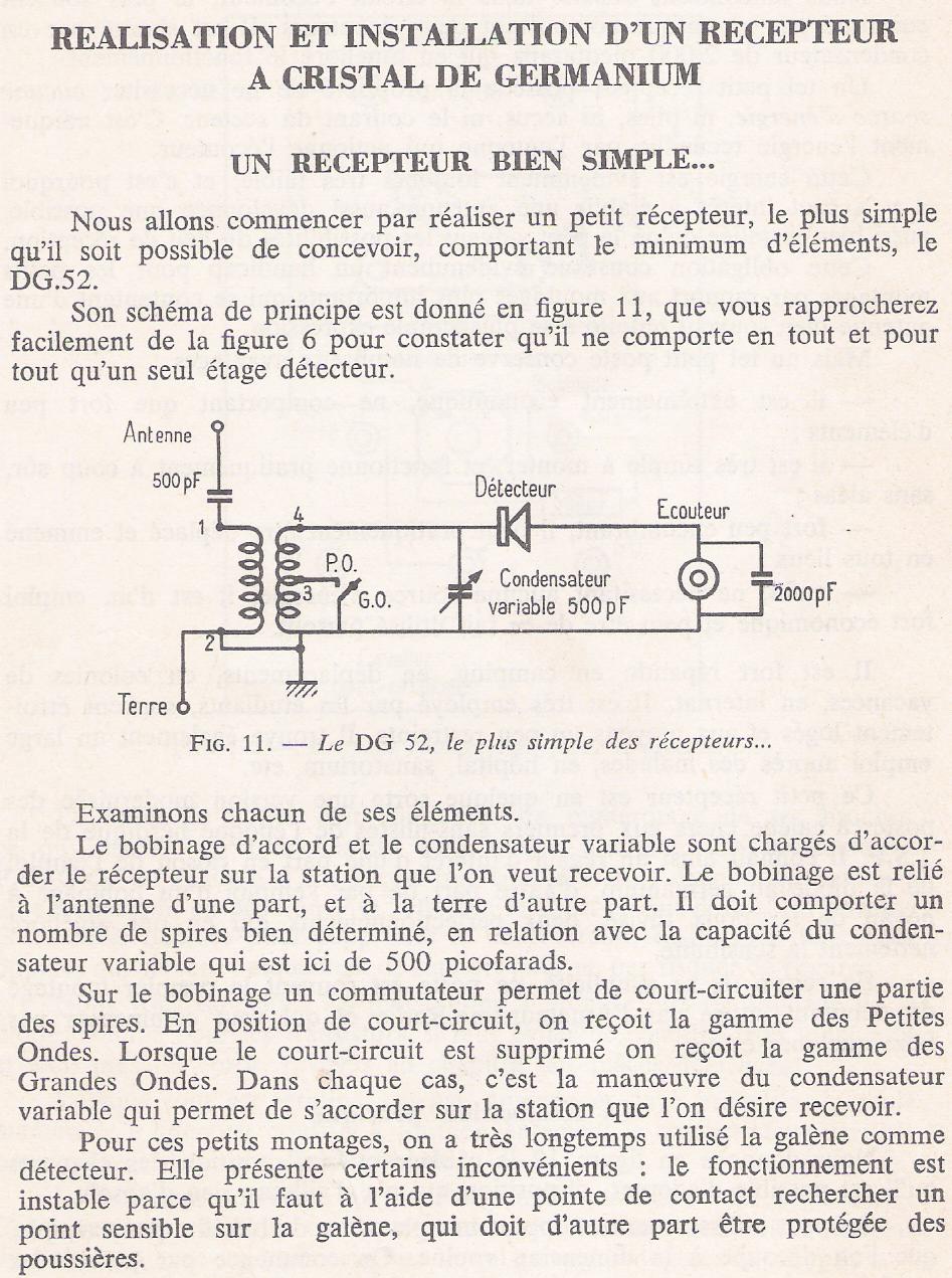

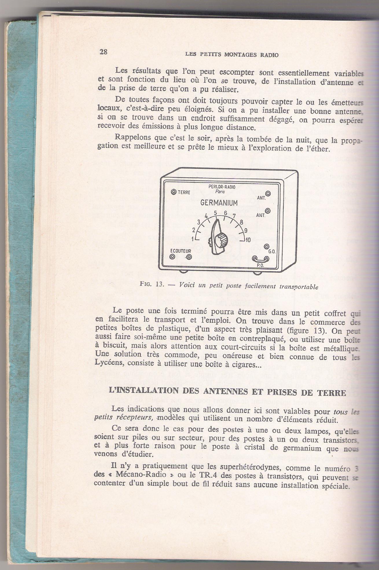

bonjour
ce petit récepteur ressemble à un poste Péricone ,je dois avoir le livre quelque part!
voici quelques scans tiré du livre "les petits montages radio, de L Péricone
salutations Jean-Luc
NON, c’est bien première moitié des années 50. Je dirai 1954/55. J’avais 11 ans environ lorsqu’il était vendu dans le magasin de musique de ma ville natale.Il y avait bien un détecteur à galène sous verre sur le modèle dont je me rappelle. On a d’ailleurs encore deux ou trois de ces détecteurs (neuf) au club Carrefour de la Radio.
La bobine était un nid d’abeille plat avec point milieu. Le CV était un modèle avec lames isolées mica.
R.D.
Le modèle Eldoradio sur la photo très similaire à celui de Perlor Radio était commercialisé par Rapid Radio qui se trouvait au premier étage dans un immeuble de la rue d’Hauteville Paris 10°. Celui dans le boîtier vert pourrait être de chez Perlor Radio ou Cibot Radio. Il y a eu aussi la marque Directa. Ceci dit, tous les revendeurs de pièces détachées de l’époque avaient leur modèle. A Paris les boutiques ne manquaient pas pour les bricoleurs que nous étions (les sous par contre :unamused:).
La bobine plate en nid d’abeille était certainement du Directa.
Ce qui est appelé sur le schéma DG52 est ce que l’on trouvait aussi sous la référence G52.
