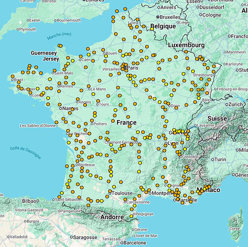

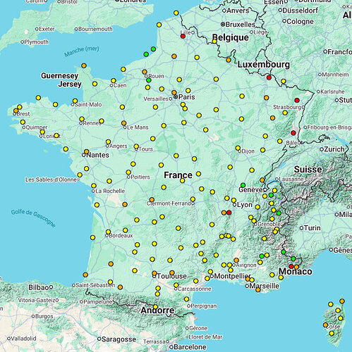

Le réseau historique FM de Radio France intègre à la base France Inter, France Culture et France Musique. Je devrais plutôt écrire les trois réseaux, car contrairement à ce que l’on peut penser leurs architectures de diffusion FM ne sont pas identiques. Exemples ci-dessous pour France Inter et France Culture :
France Inter : 636 émetteurs FM, puissance PAR totale : 3398 kW
France Culture : 505 émetteurs FM, puissance PAR totale : 3358 kW
Avec le jeu de taquin en cours, cela donne pour France Musique et France Info :
France Musique : 159 émetteurs FM (502), puissance PAR totale : 854 kW
France Info : 393 émetteurs FM (324), puissance PAR totale : 3227 kW
Entre parenthèses ce sont les nombres de sites respectifs, avant le basculement des 21-22 Juillet 2026. L’interprétation brute de ces chiffres est complexe car :
  • Sur les 393 émetteurs du réseau de France Info, si une bonne partie résulte maintenant d’une récupération des fréquences de France Musique, certains ne font l’objet d’aucun changement de par leur efficacité de couverture en population.
  • Sur les 159 émetteurs restant du réseau de France Musique, certains ne font l’objet d’aucun changement : ce sont ceux comme ci-dessus, dont le taux de couverture en population est jugé comme efficace. Une autre partie des 502 émetteurs initiaux vont évidemment alimenter France Info, et d’autres sites sont purement et simplement arrêtés. C’est notamment ce que Radio France classifie comme émetteurs de « confort », par exemple pour améliorer la qualité d’écoute en situation urbaine (exemple Avignon intra-muros), mais pas que.
Pour France Musique, il est évident que c’est violent …
Et le réseau DAB+ dans tout cela ? Son architecture est spécifique, puisque la volonté a été prioritairement de développer une couverture des grands axes routiers, et des zones urbaines et péri-urbaines. Le résultat est que la couverture est encore en « tâches de léopard » (c’est le terme utilisé en planification de fréquences !). Ci-après, architecture du multiplex M2 qui véhicule les programmes de Radio France, dont France Musique et France Info.
M2 : 320 émetteurs DAB+, puissance PAR totale : 1132 kW

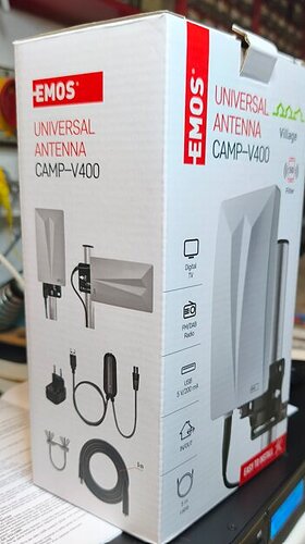

Etant dans une région ou la réception est mauvaise (est de la Belgique), et que mon antenne FM de construction maison est tombée fin de l’hiver avec le vent, j’ai changé mon matériel pour l’écoute dans mon atelier. Et tant qu’à faire j’ai acheté un appareil récepteur DAB+ (et FM).
Voici la combinaison :
L’antenne a été achetée sur Amazon et franchement cela fonctionne très bien ! Aussi bien en FM qu’en DAB+ (elle fait aussi TNT mais pas essayé). Elle est sur un mât au fond du jardin, c’est compact donc peu de prise au vent. L’ampli est dans la maison (alim 230V consommation inférieure au W), et un coax 75Ω entre les deux. Puis je distribue depuis la sortie de l’ampli pour plusieurs appareils récepteurs FM dans la maison.

L’antenne :

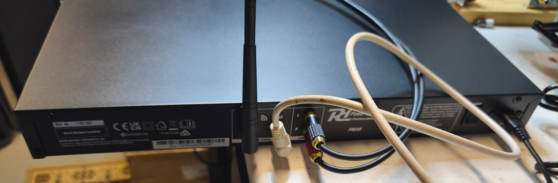

L’arrière du tuner (l’antenne fixée à l’arrière est pour le Bluetooth, pour la réception FM / DAB+ il faut une antenne extérieure, câble blanc sur la photo) :

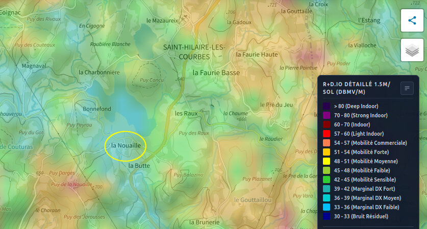

Je viens de regarder vos conditions de réception DAB+ sur votre localité. Des signaux sont présents, mais la réception est qualifiée de marginale, autour de 40 dBµV/m à 1,50 m du sol (simulation). Cela pourrait peut-être fonctionner avec une antenne de toit, et encore sans certitude. C’est du reste pour cette raison qu’en l’état, Radio France ne vous propose pas de DAB+. Il est urgent d’attendre la densification du réseau DAB+ pour que les conditions de réception s’améliorent. Compte-tenu de la stratégie de déploiement, il faudra être patient, ce ne sera pas pour tout de suite …

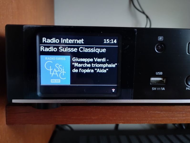

En sus de ce que vous a proposé @Magis_Thierry, il y a également ce modèle de tuner (sans amplificateur) qui propose FM, DAB+, Bluetooth, lecteur CD et en sus l’accès libre à des radios IP (serveur appartenant à un prestataire tiers). C’est un très bon produit (sensibilité, qualité audio) que j’avais eu l’occasion d’évaluer à titre professionnel. Le prix est fluctuant suivant les saisons, la demande … Je l’avais payé 199 € il y a deux ans. C’est un Technisat DIGITRADIO 143C, existe avec ou sans lecteur CD.
