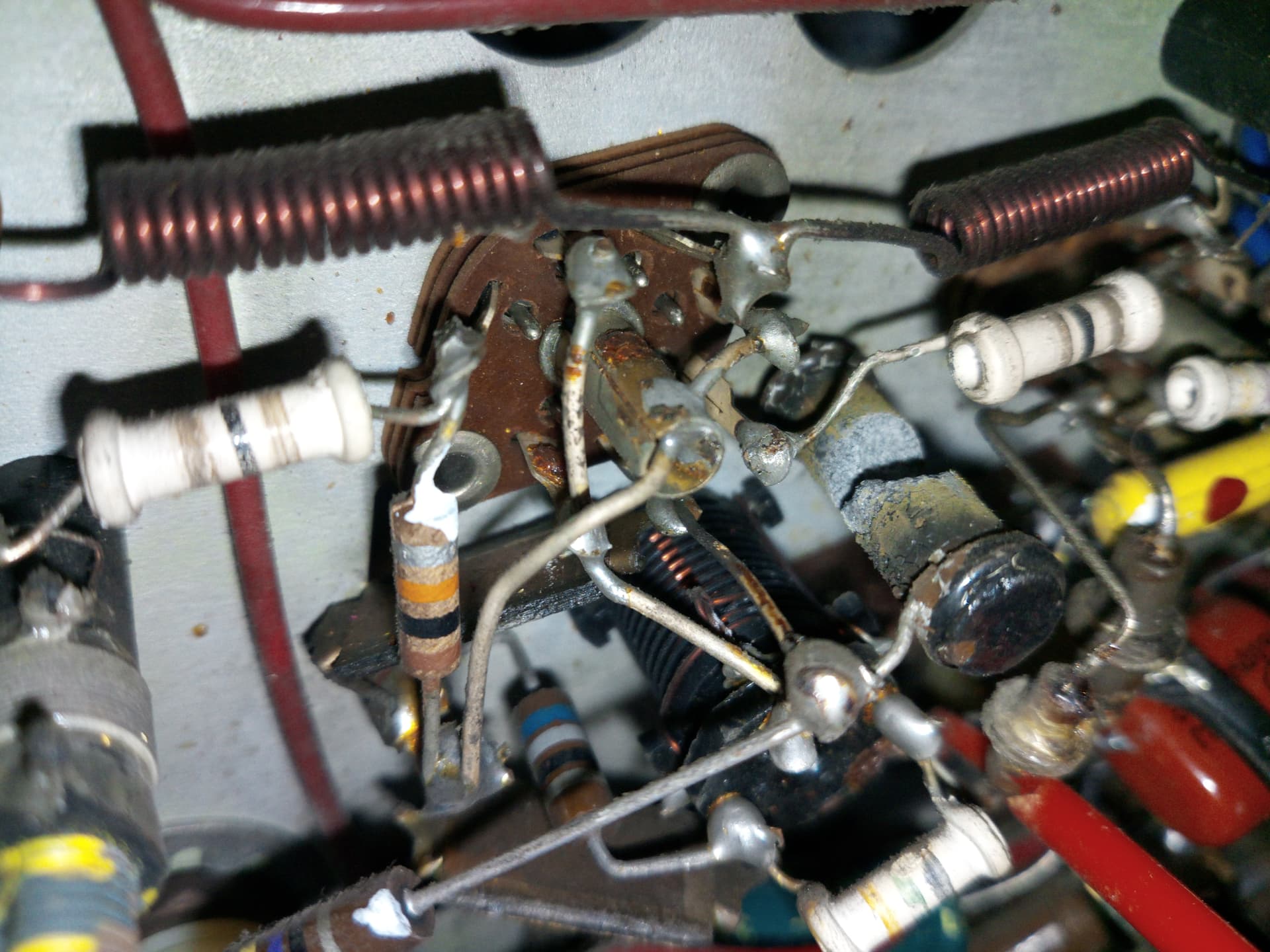

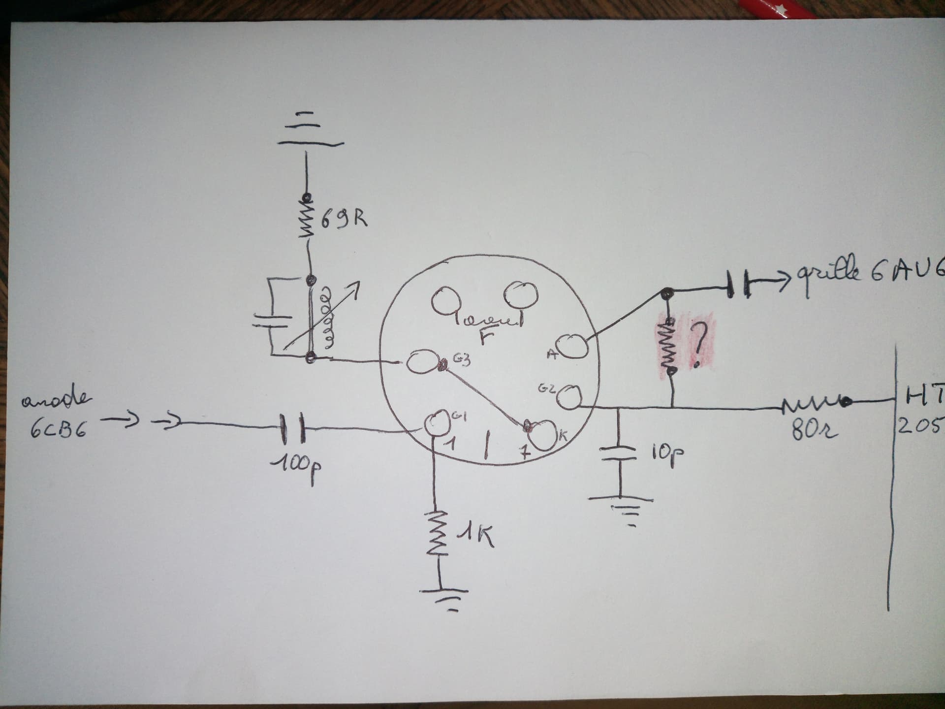

L’étage FI est essentiellement composé de 6AU6, et l’une d’elle en moyenne fréquence a une resistance brulée, sa valeur est illisible.

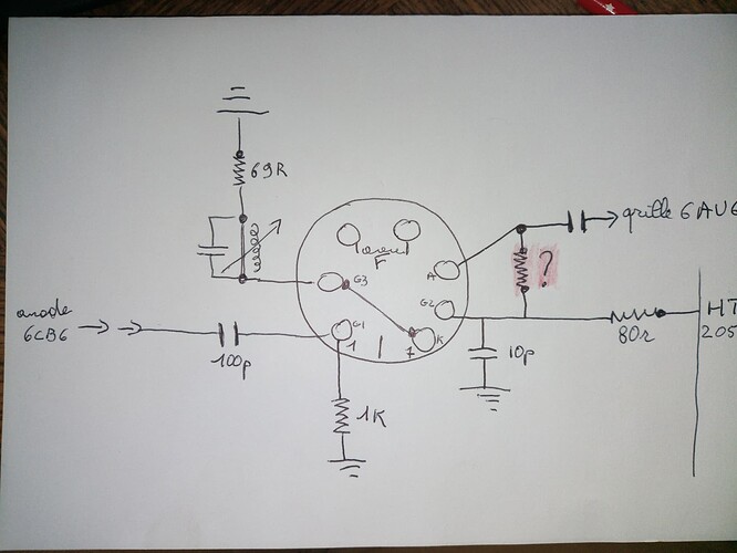

J’ai regardé divers montage, mais rien de trouvé de parfaitement similaire.
quelle serait la valeur de cette résistance dans ce montage :
avec une résistance dans cet état, et devenue totalement illisible et méconaissable, je ne vois que
  • l’essai avec un gros potar de l’ordre de 10 à 20 k encaissant au moins 5W pour être large, et déterminer expérimentalement la valeur donnant un fonctionnement vraisemblable, puis le mesurer et le remplacer par une résistance fixe de valeur normalisée la plus proche (quoique, si c’est sur un TV ce n’est pas gagné a cause des capacités ou self parasites introduites lors de cet essai)
  • Ou trouver un correspondant ayant un autre appareil du même type , et n’étant pas en panne , pour relever la valeur (ce n’est pas gagné non plus !)
Mais, au préalable il faudrais rechercher ce qui a pu la faire griller ainsi ? Il y a surement un court circuit quasiment franc !
(soit dans la lampe 6AU6 elle même , soit un condensateur connexe claqué !)
En agrandissant la photo, il me semble apercevoir un restant de marron sur le corps et une extrémité peinte en noir. Sachant que cette résistance est du type « Corps-Bout-Point », on aurait donc une 10xxx ohms, où x correspond au coefficient multiplicateur que ne nous ne connaissons pas.
À partir de là, il faut essayer jusqu’à trouver la bonne valeur 10, 100, 1000, 10k etc…

oui, vu comme ça, c’est probablement une résistance d’un multiple de 10, mais vu le courant normal d’une grille écran de 6AU6 (si c’est bien ça) on peux éliminer les valeurs trop basses comme 10 ou 100 ohms, et trop élevés comme 1 mega-ohm et plus …
Resterais a essayer des valeurs comprise entre 100 k et 1000 ohms , voire entre 2000 ohms et 200k si ce marron est un rouge qui a viré au brun (ce qui ne fait pas tant de valeurs que ça a tenter …)
Oui,
mais il semble que même si le 10 pF est ok, c’est plutôt la lampe en CC ou voire le support qui n’aurait pas « supporté » quelquechose, liquide ou gel ayant formé un carbonné entre ses plots, invisible là ! ! !
enlever la lampe, mettre one 5K vers la HT et voir ce qui se passe : ou elle crâme (c’est le support en CC)
ou ça tient avecbla même tension aux deux bornes (il n’a pas de ‹ fuite ›)
et là, c’est la loupiote qui est en CC ou qui débite trop : voir le 100 pF sur sa grille qui vient de l’anode de la précédente (presque la HT sans doute). . .
Bon, de toutes façon, et vu comme ça a cramé, il y a surement un court-circuit quelque part, et assez important pour être trouvable soit de visu, soit avec un multimètre
(des mesures vont s’imposer pour éviter que la nouvelle résistance subise le même sort !)
Ca c’est ben vré ça ! ! !
OUI, c’est exactement ça. Pour la valeur, je dirai 10K. Une 100K n’aurai pas brûlé à ce point et une 1K me parait bien faible.
Sur la photo, la résistance n’aurait-elle pas touché la masse du châssis, ce qui aurait provoqué sa destruction?
Une 10K pour essais me parait raisonnable, si elle fume ce sera sans conséquence grave et permettra facilement de déterminer l’origine du court-circuit, pas forcément mesurable à l’ohmmètre.

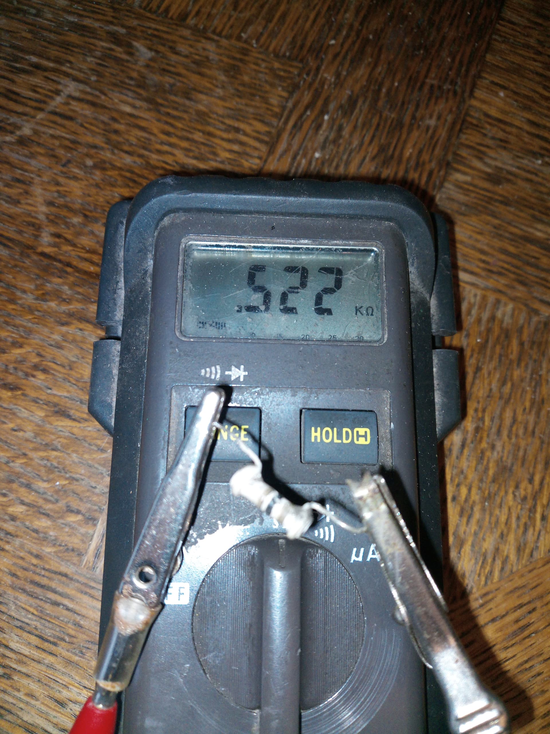

La 100 pico (erreur sur mon relevé mentionnant 10 au lieu de 100) en série de la HT à la G2 était quasiment en court circuit, resistance à 500ohms .
la resistance cuite, et le condensateur, ont été changés par une 10 k 5W, elle chauffe légèrement.

D’habitude ces condensateurs « rouleaux », sont hyper stables, je ne suis quasiment jamais tombé sur des défaillants.
En regardant de plus près, ils ne sont pas en verre, on peut distinguer sous la couche de peinture une matière de couleur « aluminium ».

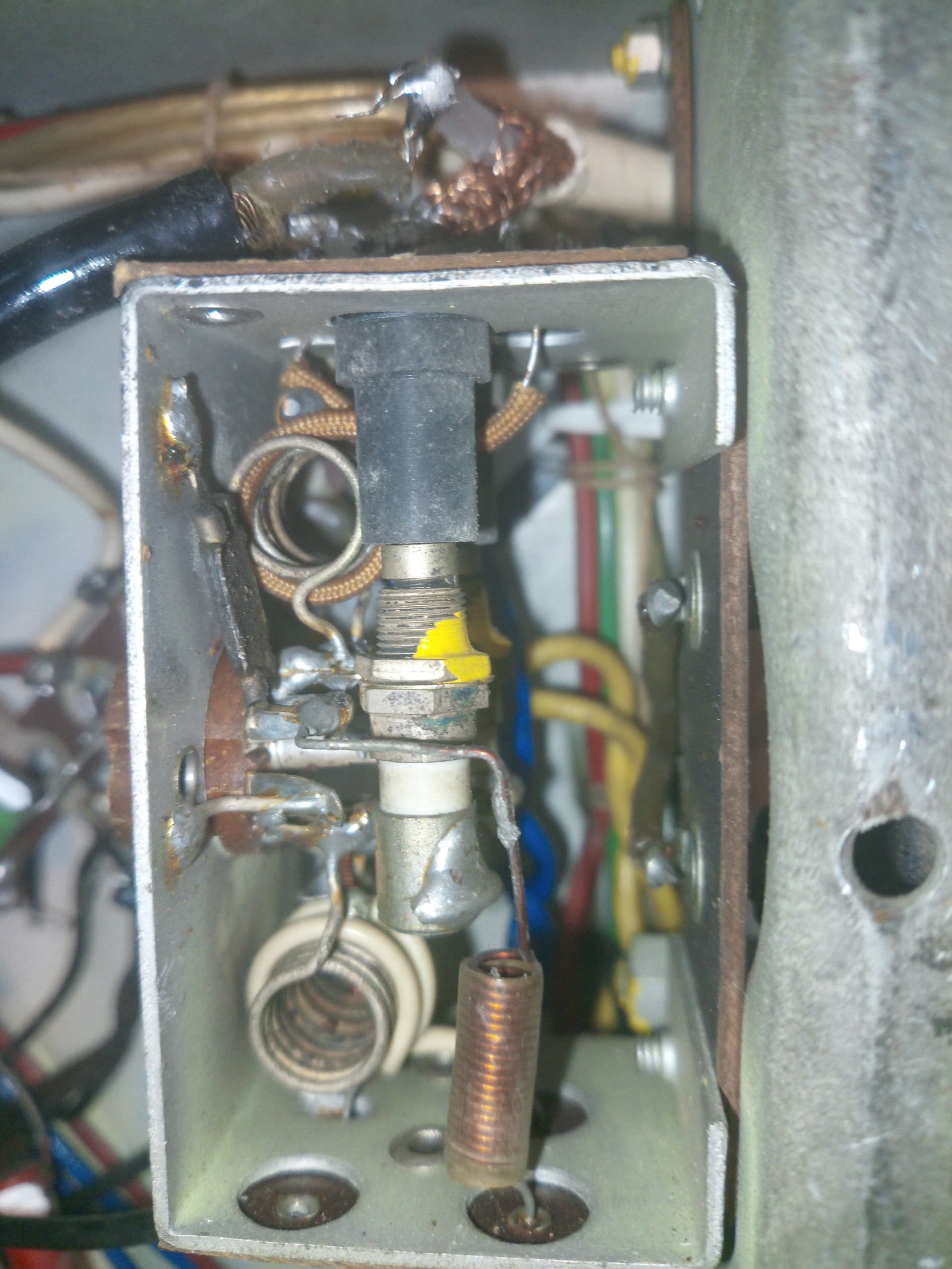

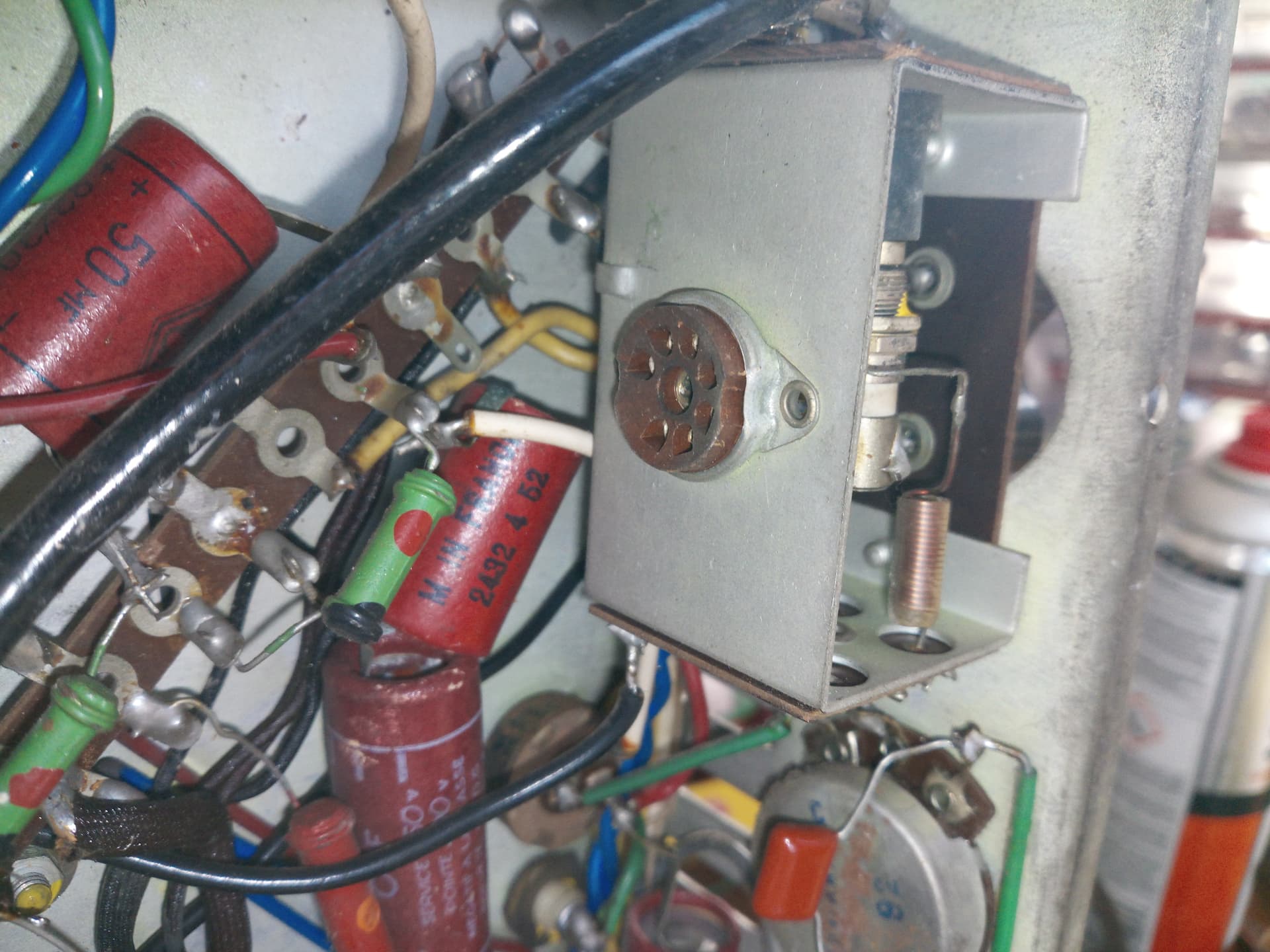

Le TV est equipé d’un module, probablement pour une reception longue distance, sur lequel manque son tube.
Les anciens et techniciens sauraient’ils l’identifier et estimer quel tube pouvait être installé ( surement une EC …) ?

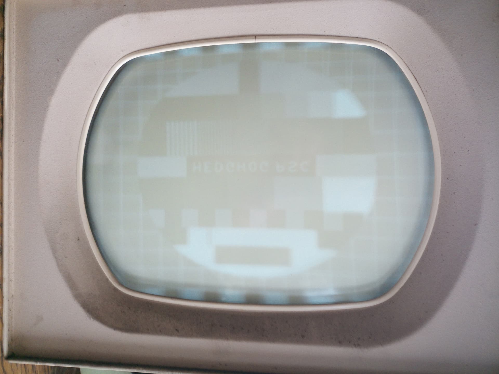

L’image obtenue est terne et peu lumineuse, potard lumière à fond, mais « admissible » dans une pièce sombre !
La focalisation au centre de l’écran est bonne mais dérive de plus en plus à mesure que l’on s’en éloigne.
Le balayage ligne est large, bien trop large
La THT peine à surpasser les 9000V pour un TRC qui devrait avoisiner les 11000V.
Le tube cathodique rend à peine 10µa au testeur de TRC; la regénération de celui, avec deux appareils différents, n’a quasiment rien amelioré.

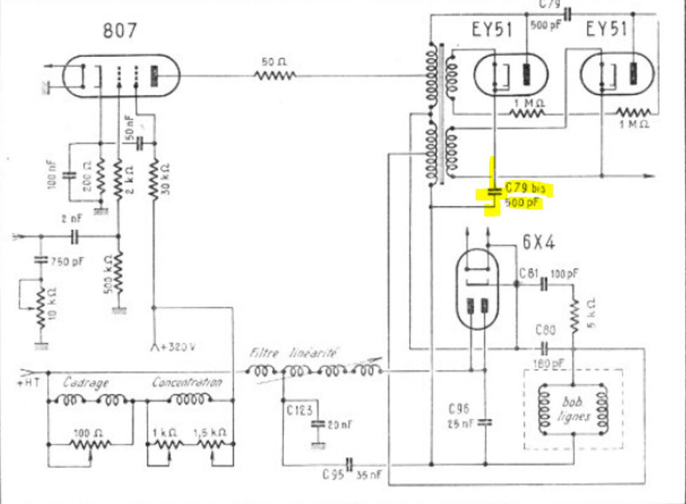

Les deux ey51 de la THT sont neuves, le condensateur de 500pF C79Bis était HS et remplacé par deux condensateurs d’1 nano en série.
J’ai également retouché le peaking de 750pF pour le passer en 300pf sans résultat notable pour augmenter la THT.
Je sèche un peu pour remonter la THT
la 807 est au top ? sa HT est bien de 320V
verifie la 30K G2 et son decouplage , la 50ohms anode ,la 200ohms cathode et son decouplage
