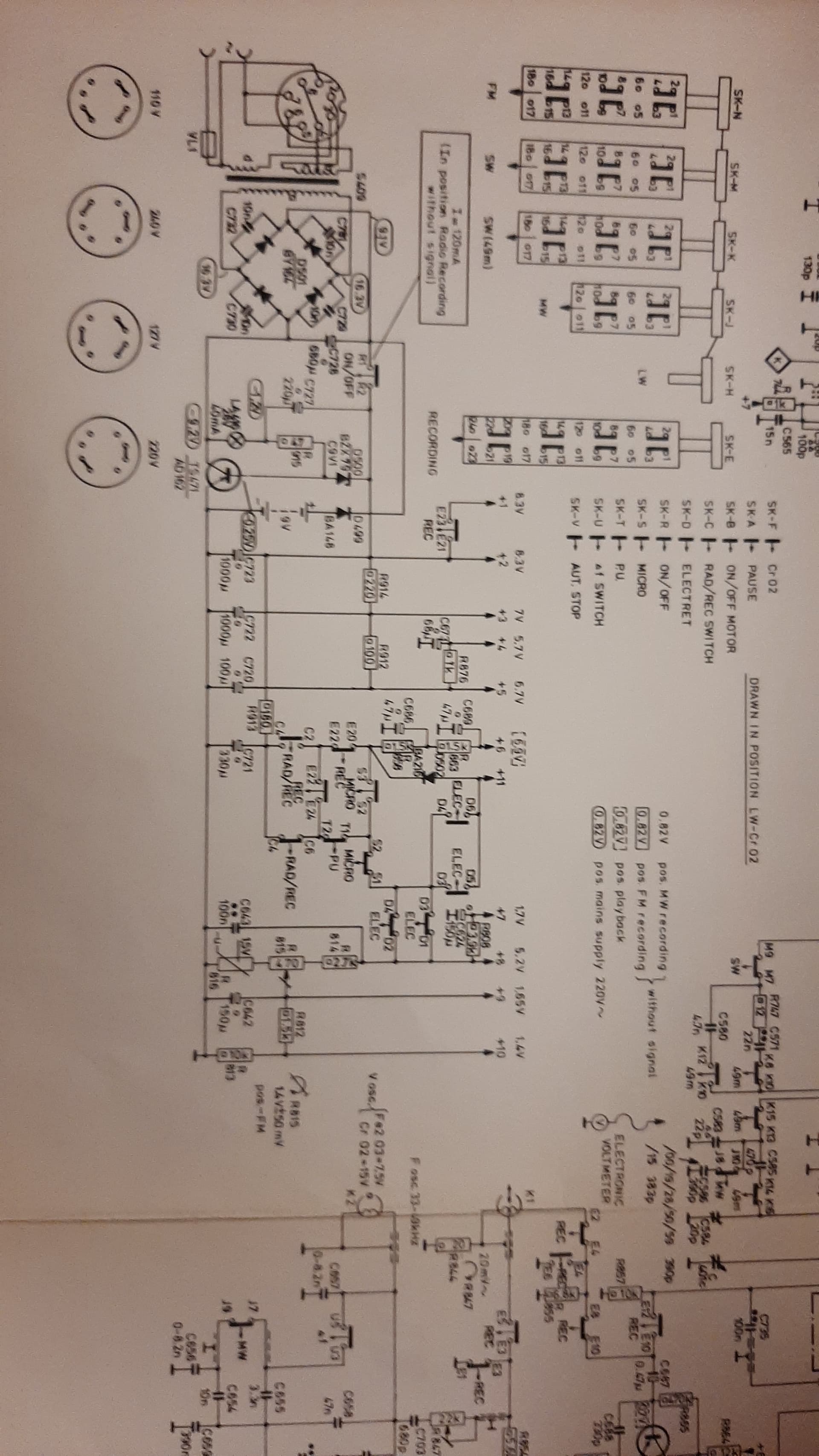

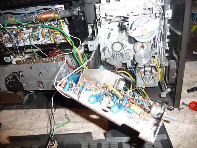

J’ai accepté de l’examiner, mais je suis un peu bloqué sur le problème, par où faut-il commencer, il y à 15 V aux condensateurs de la carte son , les soudures sont propres, je ne remarque pas de craquelures, je viens de télécharger le schéma

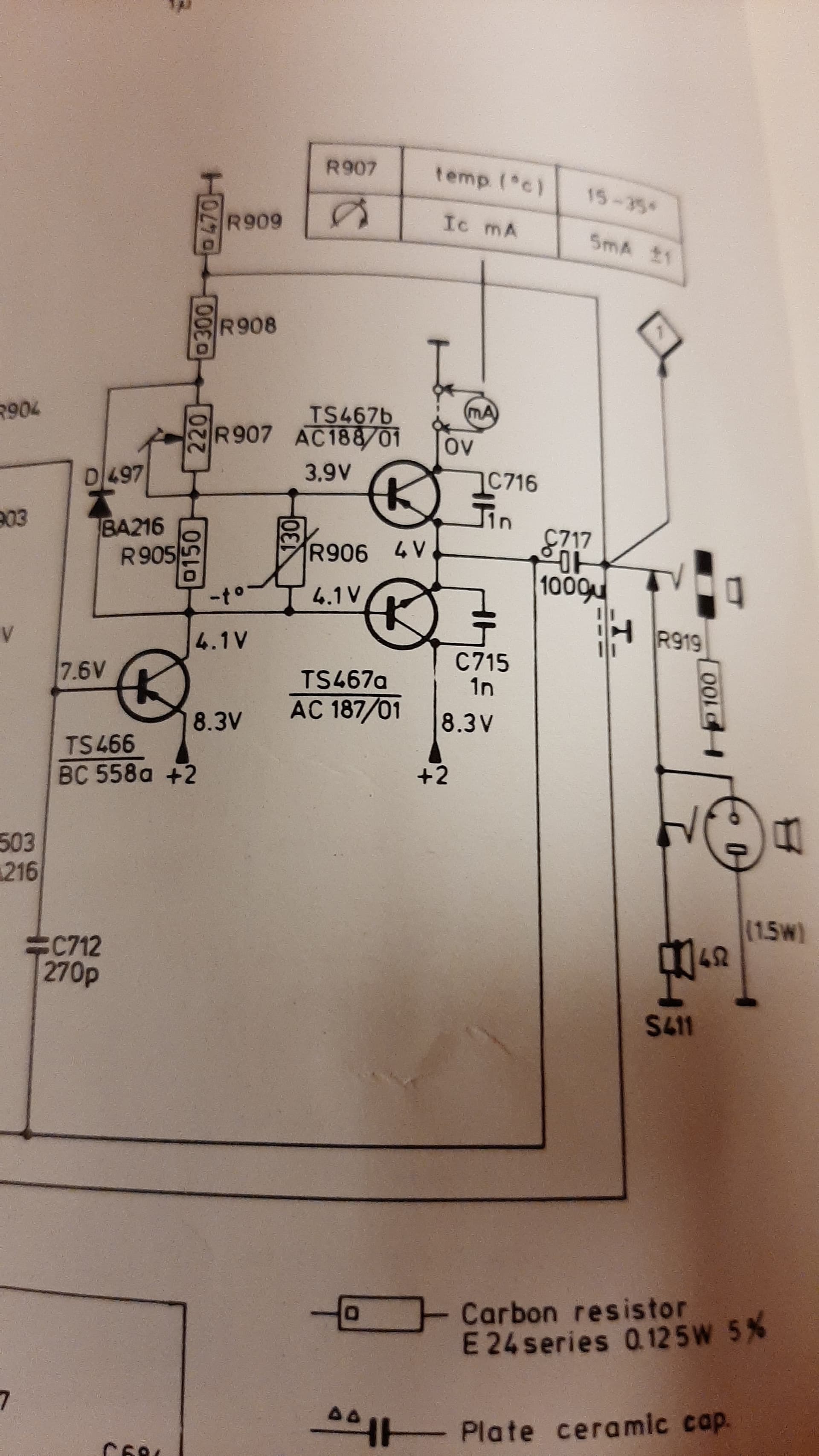

Bonsoir, quelle tension mesurez vous sur le collecteur de ts467a (AC187de l’ampli bf)

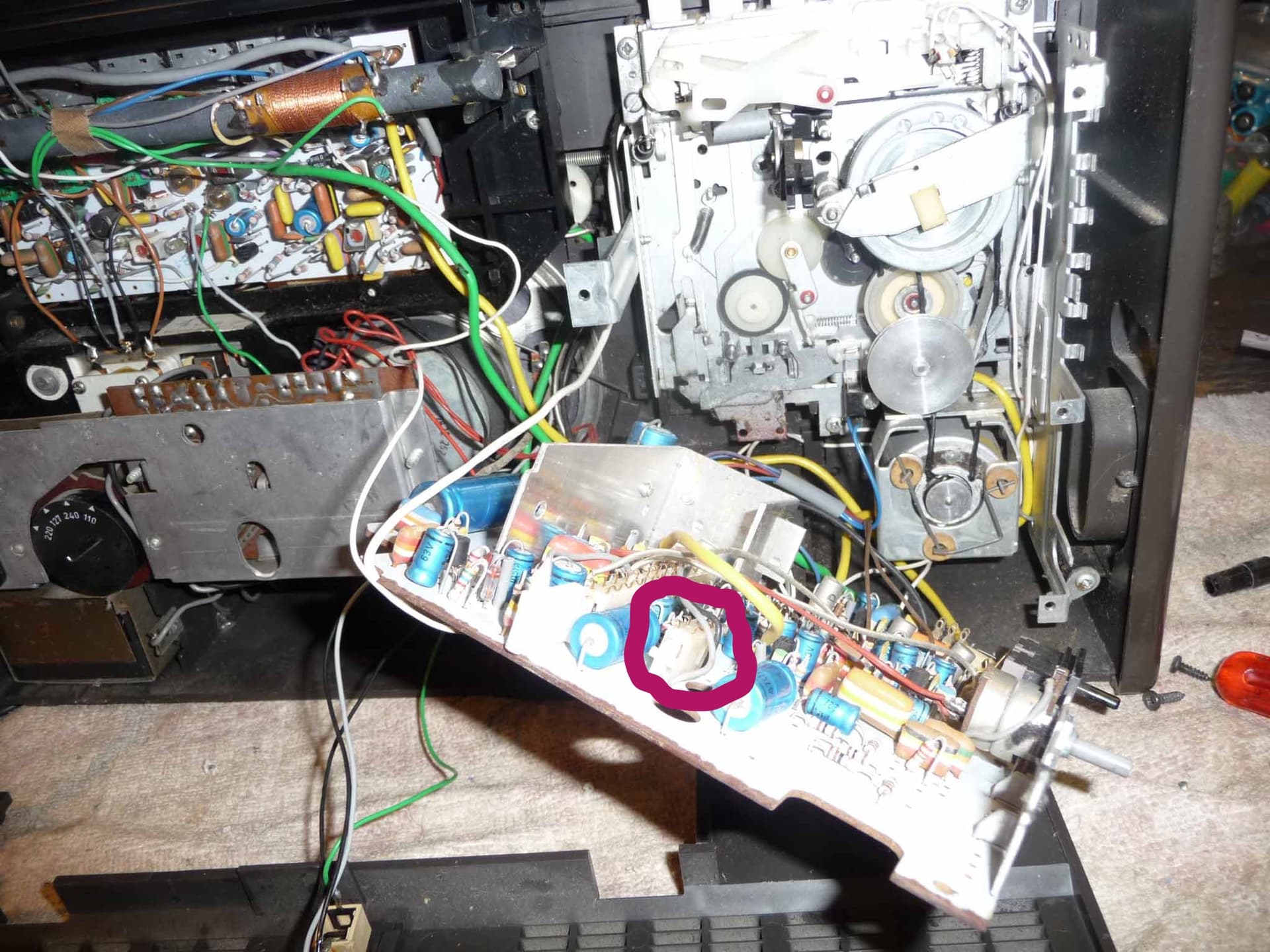

Pour jackjoe je vous mets la photo carte son
Pour dudtv je n’ai pas mesuré la tension au TR mentionné, j’ai rapidement fait les mesures sur les gros condos, ils sont souvent la cause de panne, mais je pourrai le faire demain ou samedi,( mais dois-je le dé-souder), car c’est très serré et aussi les tester, j’ai acheté un mesureur MESR pour les vérifier sans les dessouder, car sur cette carte, ils sont très proches les uns des autres et c’est pas facile de les situer recto-verso

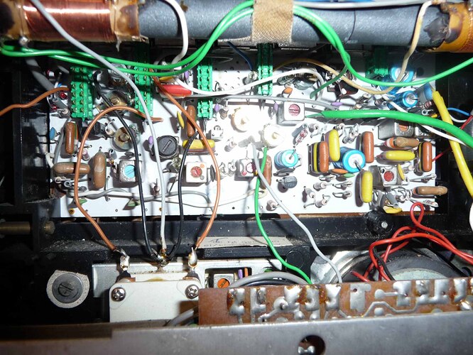

J’ai remarqué que la barre d’antenne ferrite est fissurée au milieu, est ce que cela peux provoquer la panne ?

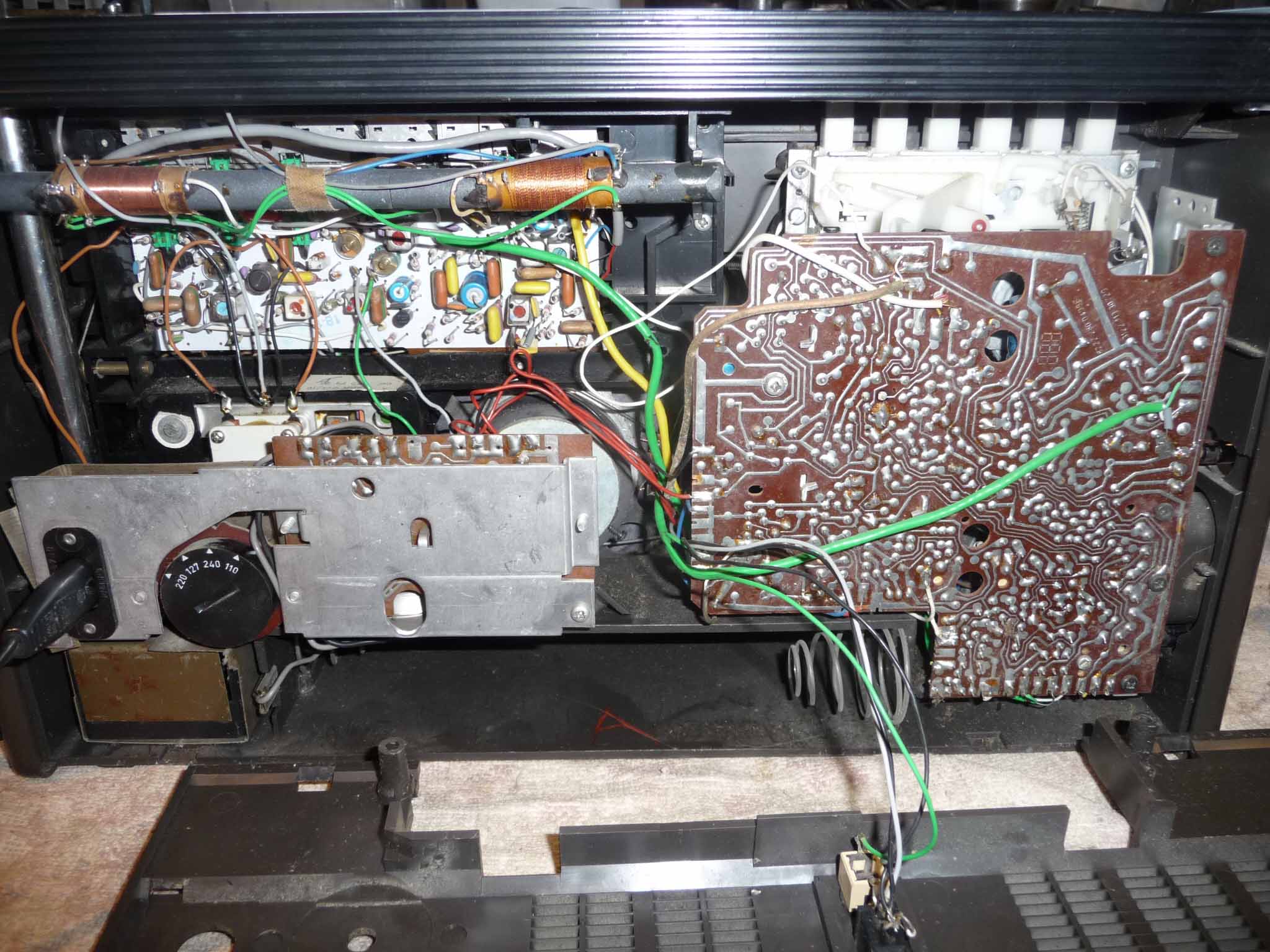

Maintenant que vous le dites, le commutateur radio - cassette m’intrigue aussi, mais je ne vois pas ou il se trouve !! il n’y en a pas sur de dessus, serait-ce automatique lorsque l’on met une cassette et enfoncer PLAY ?

Il n’y à pas de commutateur manuel pour passer de la radio vers la K7, dès que l’on enfonce PLAY sur le commodo K7 , la radio se coupe automatiquement
Personnellement j’ai un modèle pratiquement identique 22RR523 et ce système fonctionne, mais je n’ai jamais cherché à savoir ou la commutation se faisait étant donné que tout marchait bien .
Alors je vais me pencher d’abord sur le commutateur qui doit bien se trouver quelque part sur la carte et qui fait mal son boulot ?

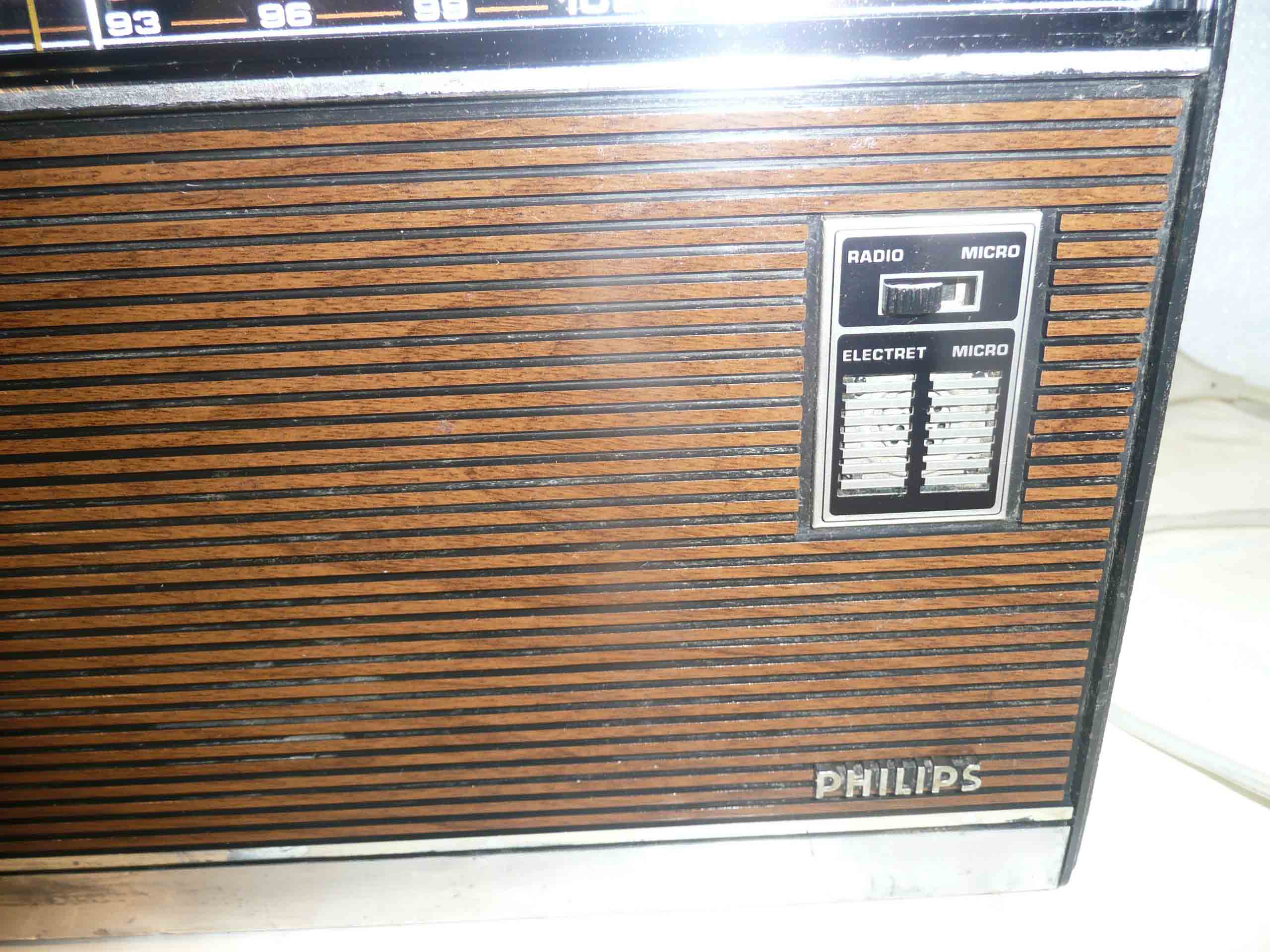

De plus sur celui-ci il y à un commutateur RADIO- MICRO sur la face, ce que 644 ne possède pas, c’est automatique ?

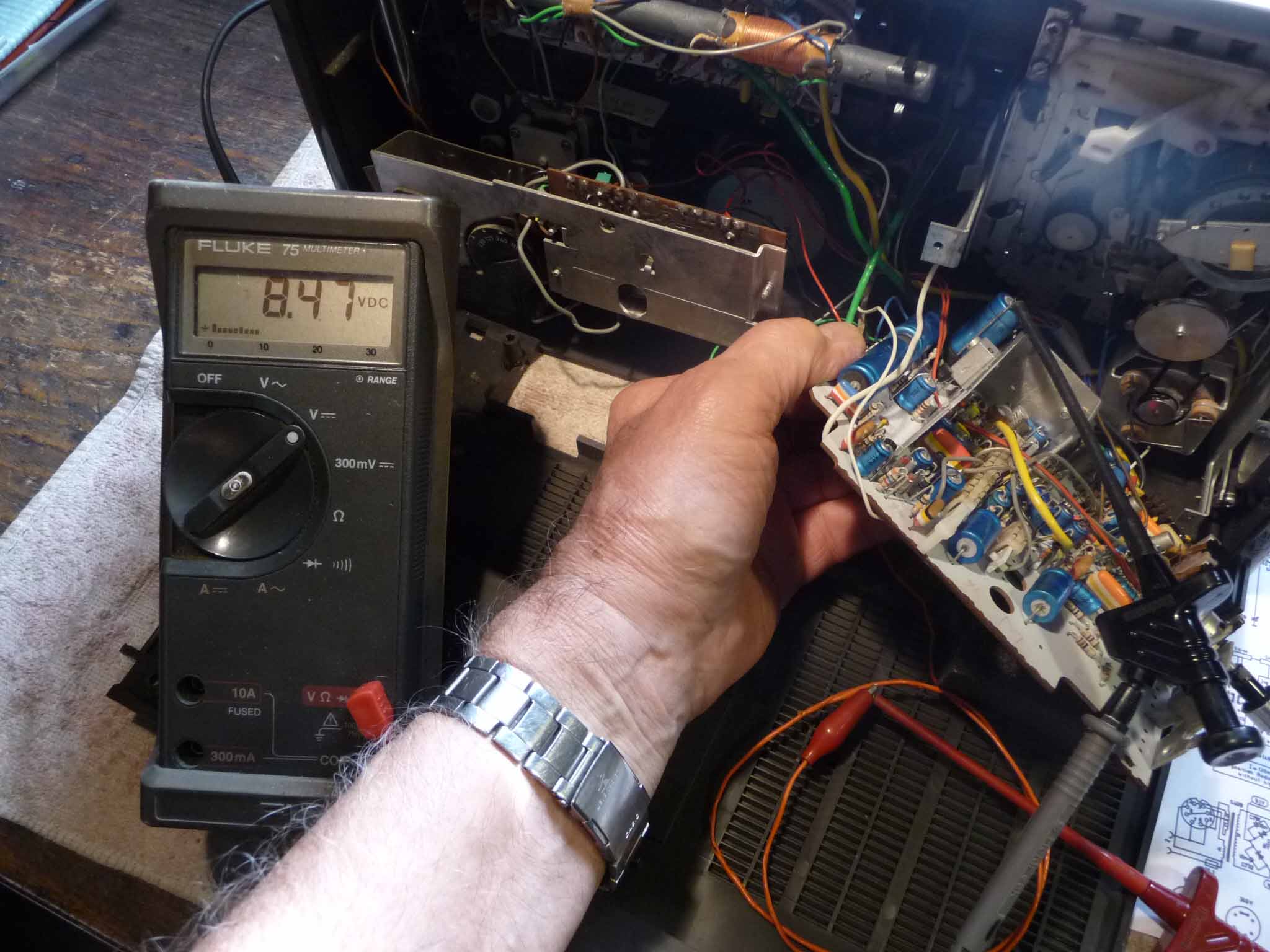

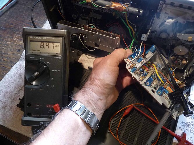

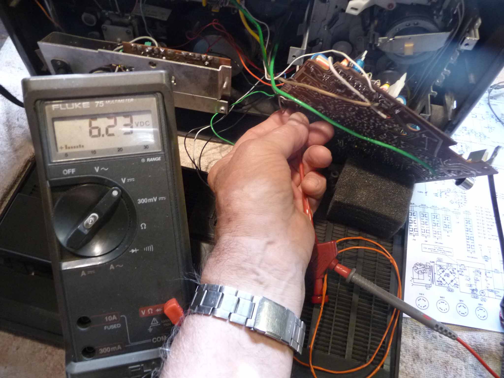

Voici la mesure comme demandé par dudtv , je mesure 6,23 V entre le + et le - de la masse au pot volume, si je prends le - du condensateur j’ai 8,47 V ; sur le schéma je n’arrive pas à distinguer si c’est un 6 ou un 8 avant la virgule !!
Est ce bien ainsi qu’il faut mesurer, car il n’y à aucun chiffres repères sur la carte, et il y à 3 condensateur de 1000 µf

sélecteur radio et K7 qui est actionné par un levier quand on fait PLAY

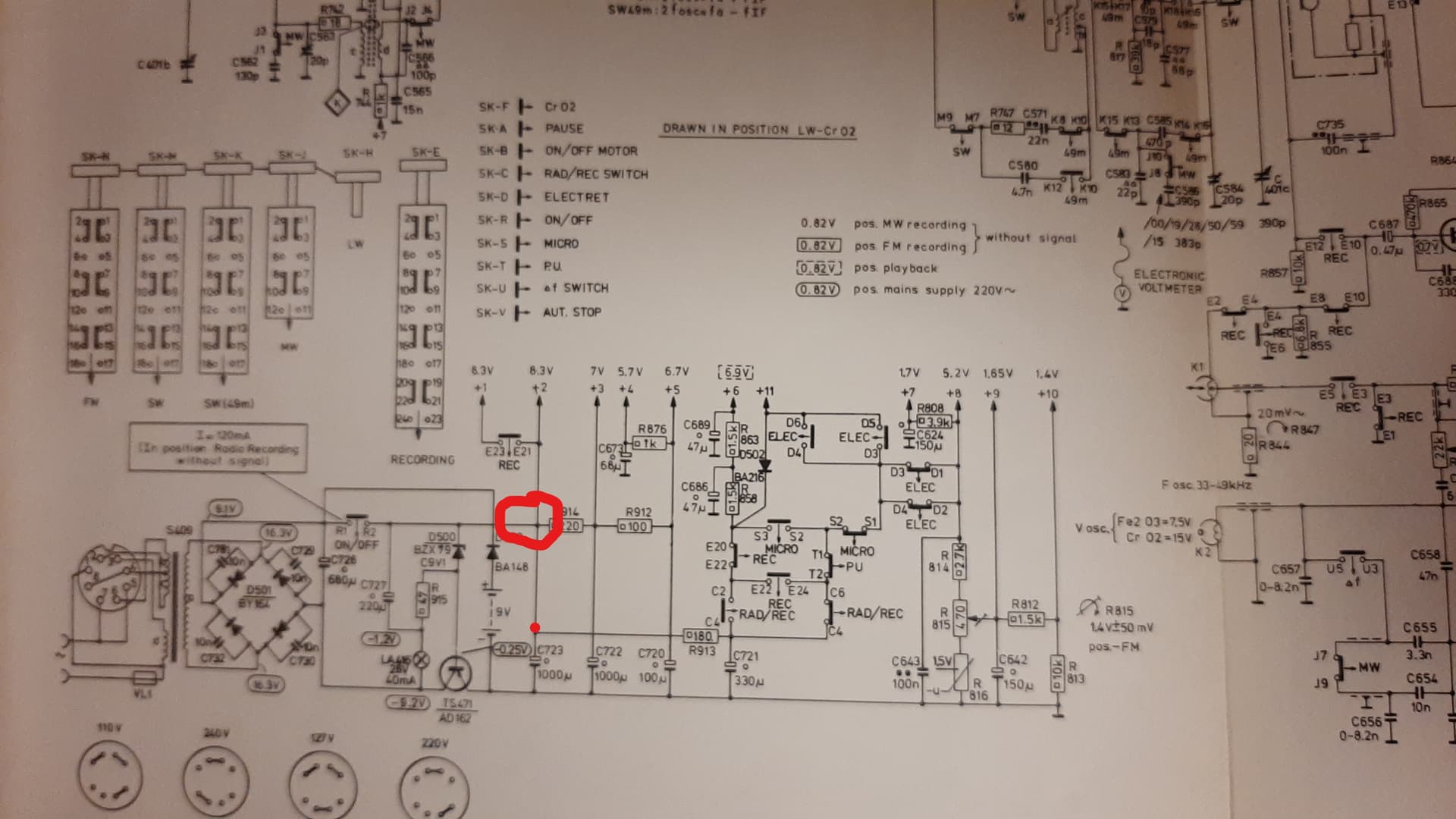

Sur le schéma 8,3V aux bornes de C723.
Mesurer la tension sur C722 et C720. Vous devez lire 7V et 6,7V. Cela va confirmer que R914 et R912 sont ok. Puis mesurer sur C673 vous devez lire 5,7V.

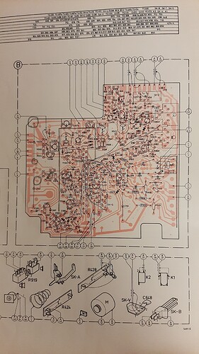

Pour vous aider, je joints photo du schéma et plan de la carte.
Si ceci et ok, ill y a de fortes chance qu’un commutateur soit hs. Avez vous un signal tracer
ou un oscillo?
A+
ha merci dudtv , vous êtes un bon "formateur ", mais vous n’avez pas confirmé si ma façon de prendre le voltage entre le + du condensateur et la masse au "pot " volume est bonne ou faut-il prendre la masse du condensateur ?

Sur le schéma que j’ai pu télécharger, je n’ai pas la carte en rouge comme vous me montrez, alors ce sera plus facile pour moi d’identifier les composants que vous précisez. je vais imprimer votre photo

PS: à propos du bouton latéral « RIF » , que signifie ce mot et à quoi sert-il ?
