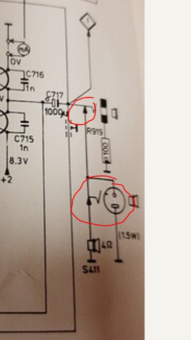

question bete vous avez verifie les commutation du circuit HP et le HP lui meme ?
a moins que je l’ai raté ça ne semble pas avoir ete fait
si ce circuit est bon un coup d’ohmmetre entre 1 et la masse le confirmera
-La masse du pot est en principe reliée à la masse, un simple contrôle avec le multimètre en position ohmmètre va le confirmer. Perso je prendrais le moins des piles ou le moins de c723 comme ref de masse en fonction de l’accès.
-Il y a peut etre une lamelle cassée ou qui ne fait pas bien contact dans un des commutateurs. vous pouvez les contrôler également avec l’ ohmmètre. L’appareil ne doit pas etre sous tension.

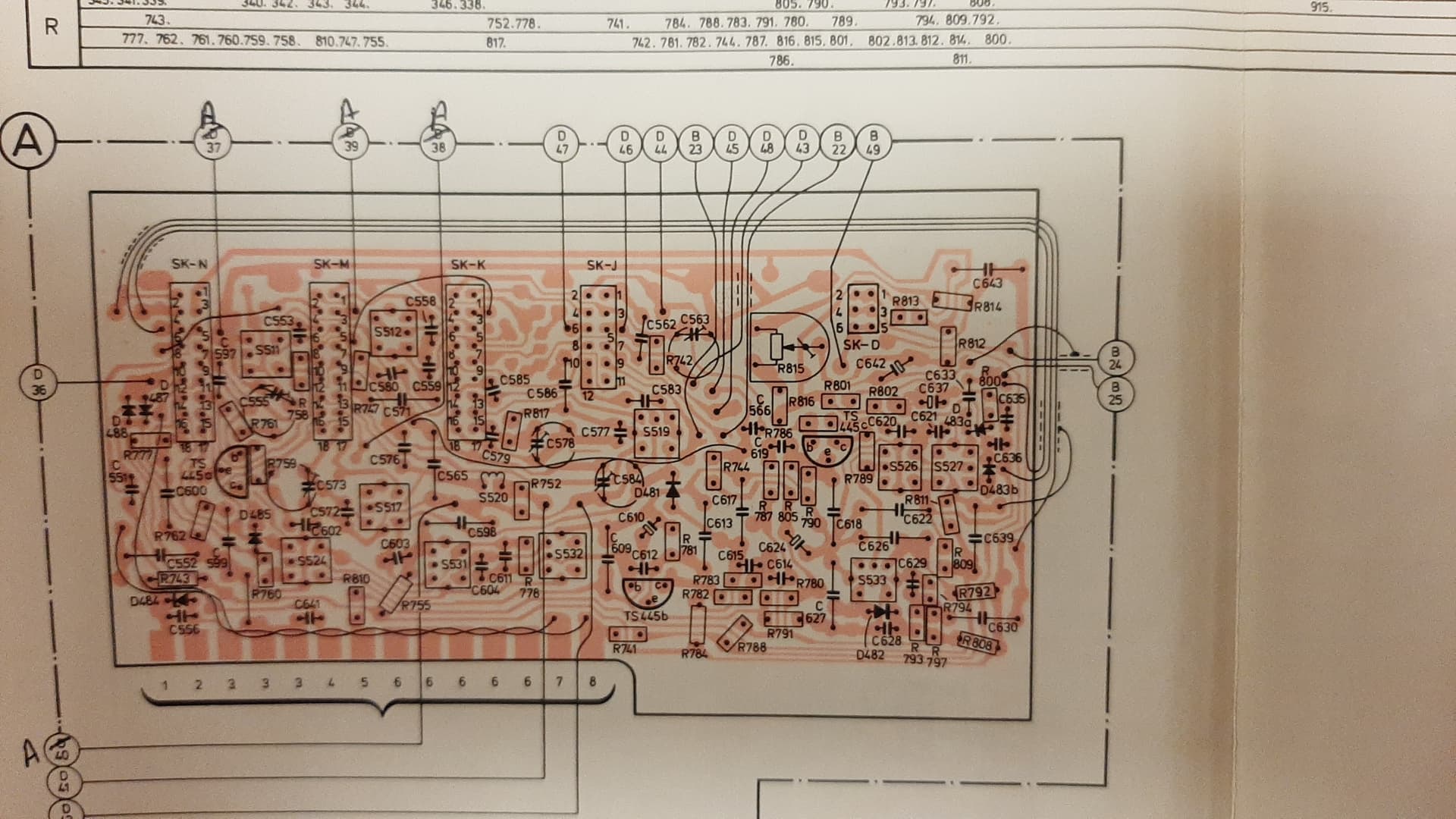

Pouvez vous trouver la diode D482 (détection AM)? elle se situe en bas à droite de la platine avec les commutateurs de bandes. Lorsque vous touchez la cathode, vous devez entendre un ronflement dans le hp (appareil en marche position GO).

Bonjour, pour éviter toutes polémiques voici le texte envoyé en MP, je me suis pris un peu de temps, sur une de vos photos il y a 2 platines, celle de gauche est la platine HF, en haut à gauche il y a un commutateur, d´après le schémas , les contacts du haut à gauche commutent AM ou FM, si vous touchez le contact 4 ( le deuxième à partir du haut, il doit y avoir un ronflement si oui, en position GO en touchant le premier contact du haut à gauche ca doit ronfler

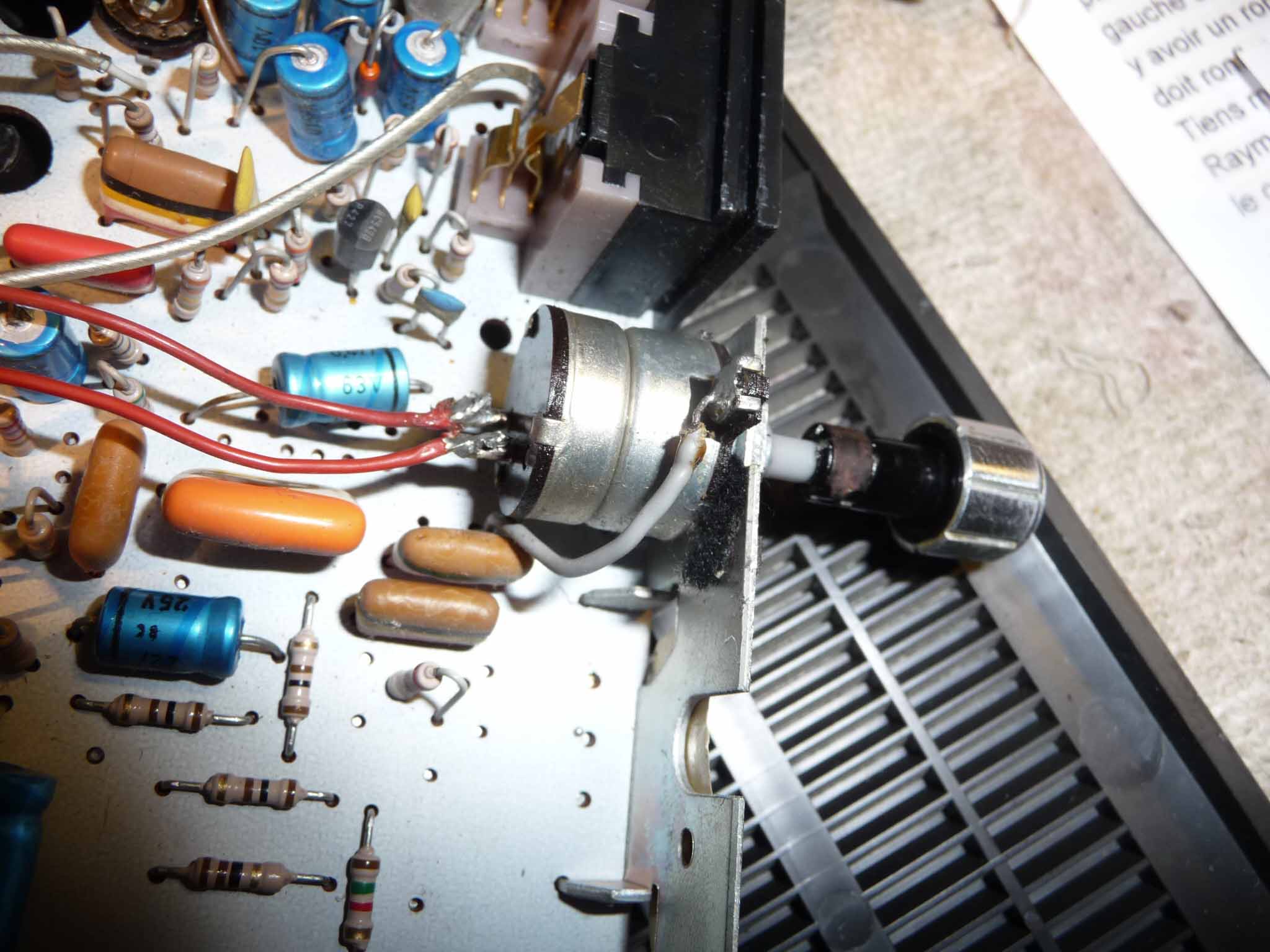

Voilà Raymond, pour ce qui est de la BF tu touches avec un tournevis métallique le milieu du pot volume, mais qu’entends tu par milieu du pot ? il n’y à que 2 fils rouges et un gris sur le bord, je les ai touché tous les trois et rien ne se passe ( photo )

Bonjour dudt, voila j’ai trouvé facilement avec le plan de la carte, la diode D482 et touché la cathode et cela ronfle bien fort

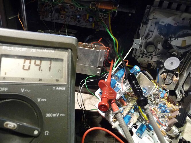

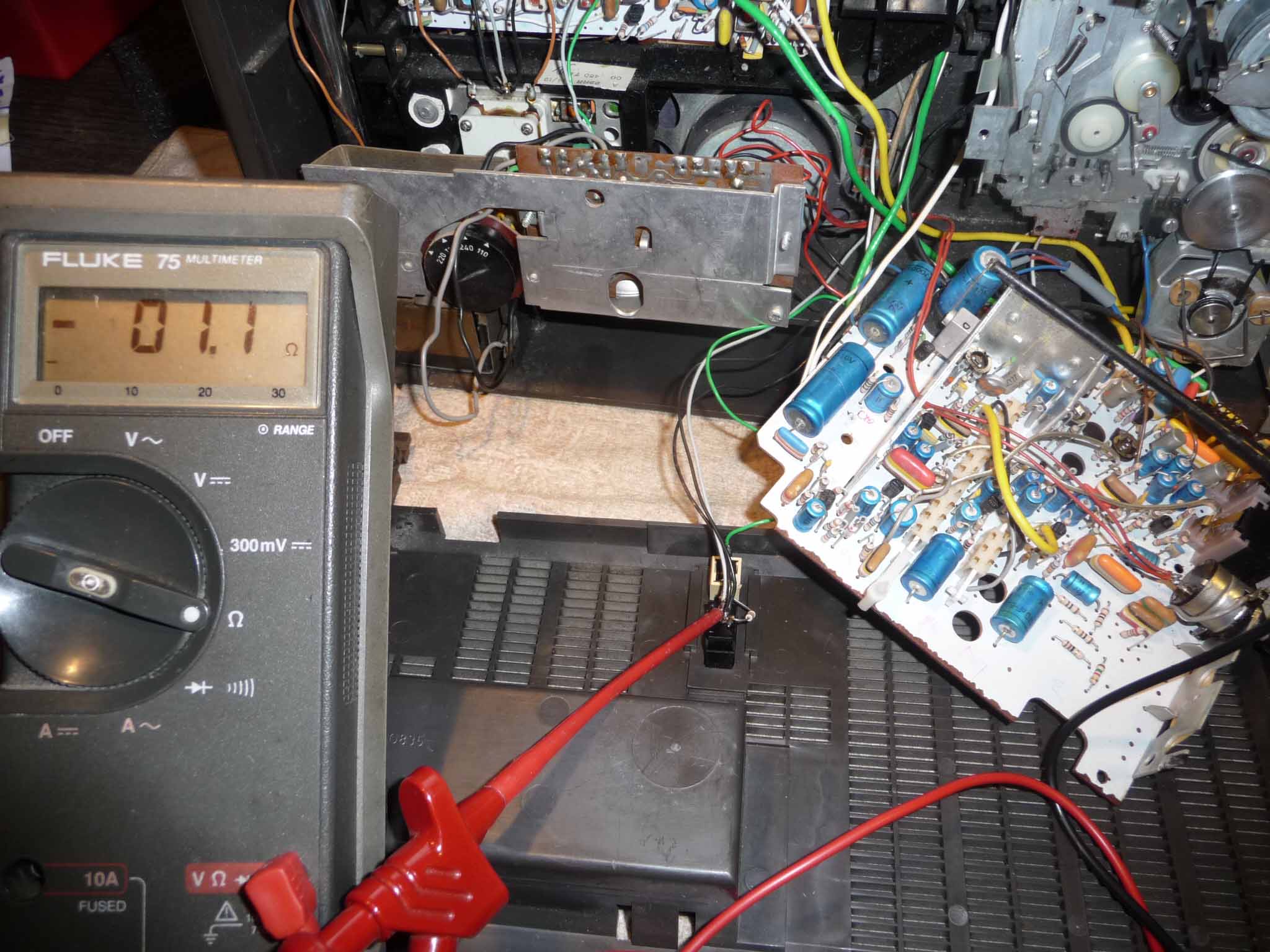

Bonjour radiolo, j’ai contrôlé le circuit HP et le HP avec le - sur le C717 et cela semble bon R de 0,7 à 1,2 Ohm ( alimentation coupée , et avec alim ON j’ai 2,4 Ohm
Le HP mesure donne 4 Ohm
Cordialement
bonjour
donc le problème se situe sur la platine HF, va falloir contrôler les tensions
+8 = 5,2 V
+7 = 1,7 V
