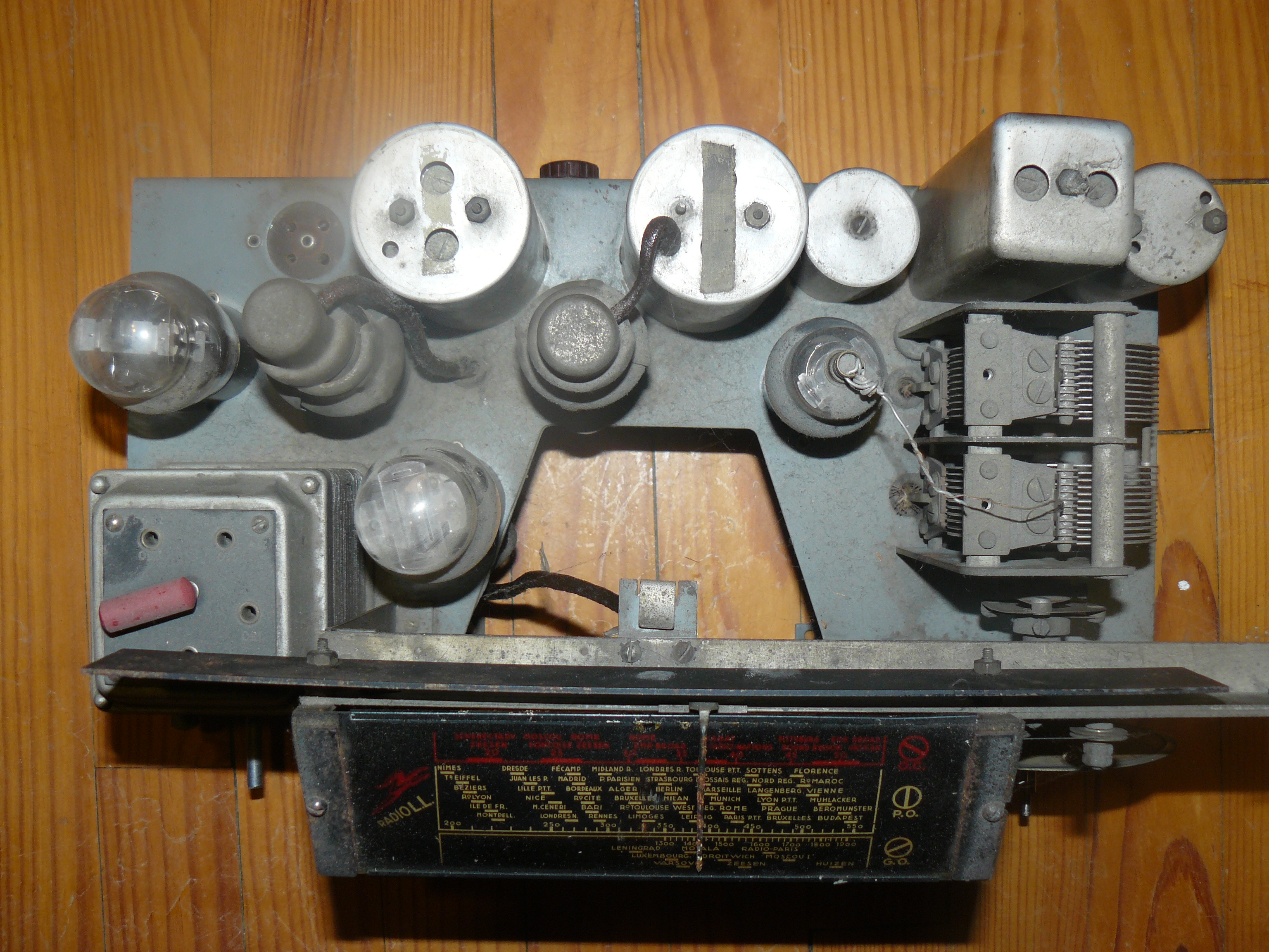

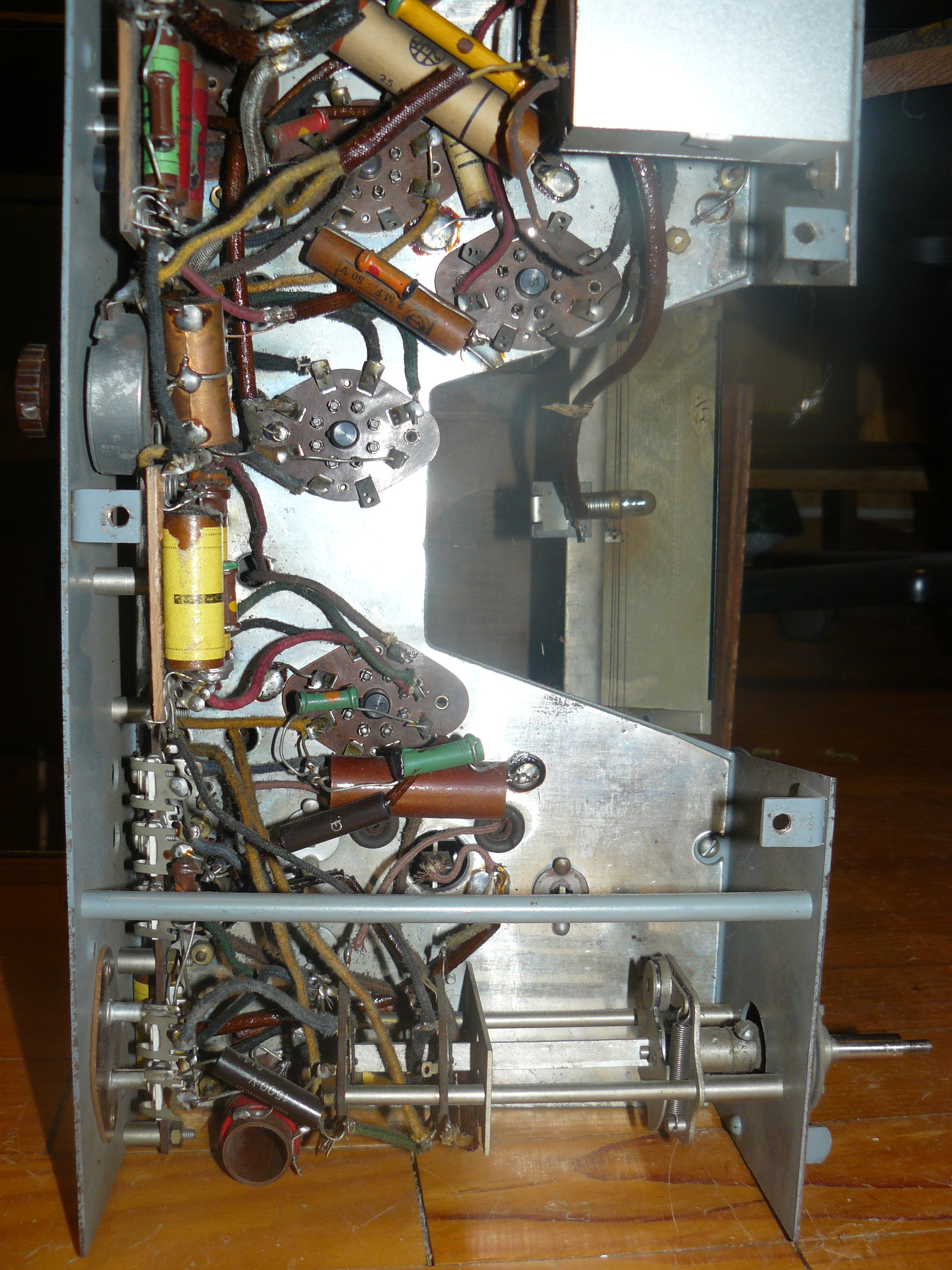

Je viens de commencer la restauration d’un poste Radio LL modèle 3752 (appelé aussi paraît-il Supervox 537B). Je mets quelques photos :
J’ai deux questions à ce sujet.
a) Vu que sur le Grand Livre la photo (en noir et blanc) n’est pas terrible, je pense qu’il serait utile de rajouter ces photos ; d’autre part le modèle que j’ai a les tubes indiqués en note sur le schéma (6A8, 6K7, 6Q5, 6F6 et 5Y3) ; la 6A8 est une pentagrille, alors que la 6A7 est une triode-penthode, le schéma est donc différent. Il me semble que je pourrais aussi mettre un schéma correspondant à mon modèle ?

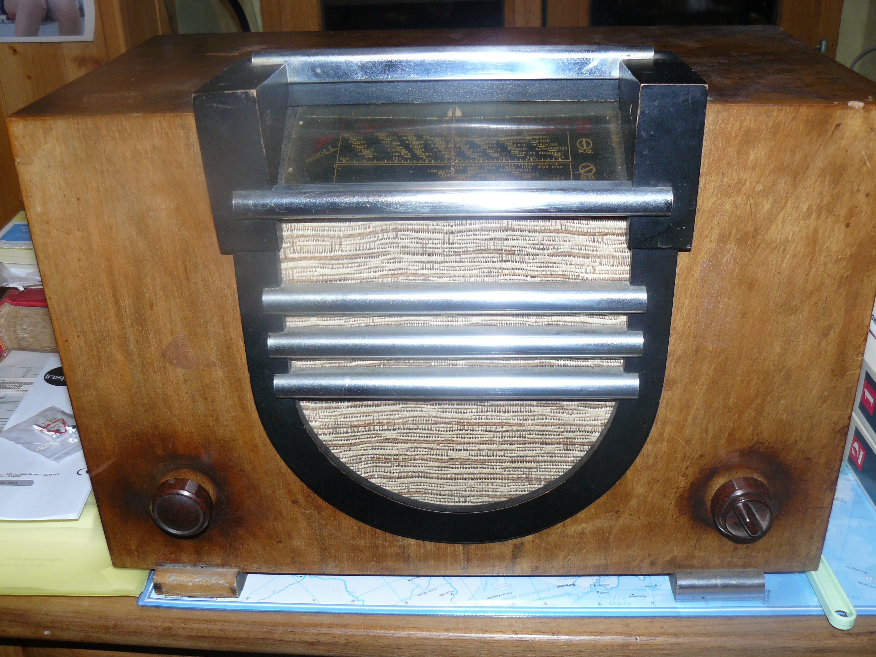

Maintenant j’aimerais redonner de la jeunesse à la caisse, qui est en contreplaqué avec un placage verni, mais le vernis n’est pas beau, et taché autour des boutons.
Que me conseilleriez vous de faire ?

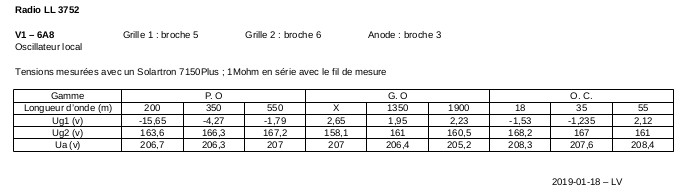

Je reprends ce sujet, car je ne suis pas content du résultat : la sensibilité est vraiment faible.
J’ai fait des mesures sur l’oscillateur local, et je ne comprends pas ce qui se passe. J’ai besoin de vos conseils.
Voici ce que j’ai mesuré. Comment interpréter ça (je parle des tensions sur le grille 1 en particulier) ?
Oscillateur%20local
(Longueurs d’onde : positions de l’aiguille tout à gauche, au milieu et tout à droite du cadran. La 6A8 est la changeuse de fréquence.)
D’avance merci de votre aide et bonne soirée,
L.
Votre 1MO est bien au bout de la sonde de mesure ? ( tres important)
la tension G1 est l’image directe de la tension sinusoidale de l’OL
negative l’OL fonctionne
positive il ne fonctionne pas
donc question
recevez vous qq chose en GO ? , si vos mesures sont exactes je dirais rien du tout
et en manoeuvrant le CV entre 35 et 55 en OC vous devez entendre une sorte de bruit genre “plop” qui signifie l’arret oula remise en marche de l’OL

Voilà ce que je mesure sur la 6A8, en PO puis GO avec entre parenthèses les indications constructeur :
  • cathode (broche 8) : 4,1 - 4,2v (4v)
  • G1(br. 5) : -12,6 - +2,5v (pas d’indication)
  • G2 (6) : 167 - 162v (160v)
  • G3-5 (4) : 43 - 41v (60v) (trop bas ; voir les résistances de polarisation …)
  • G4 (chapeau) : 1v - 1v (pas d’indication)
  • anode (3) : 210v - 210 v (246v) (c’est la valeur de la HT)
Voilà pour cette fois.

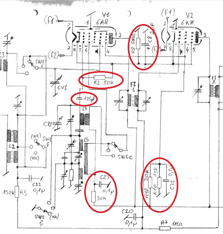

si le schema du GL est exact
c’est vraiment fait a l’economie de composants
si la 6K7 pose probleme elle influe sur la polar de la 6A8……
regarder en priorite
R2 50K le document constructeur ne specifie pas la tension de G1 mais le courant grille G1 ( grid oscillator current 0.25 à 0.4 mA) qu’il es facile de calculer ,c’est la tension mesurée sur (G1+ la tension cathode) / 50K
le 125pF
un truc qui me choque C8 un 2 µF pour decoupler les cathodes des lampes 6A8 et 6K7 je mettrais bien un 10nF en // les chimique n’ont pas bonne reputation en HF on sait jamais….
voir cote alim “grilleplaque” oscillateur C23 et la 20K
et aussi l’alim commune des ecrans 6E8 et 6K7 la aussi des economies de bouts de chandelle R10, R12, C25
