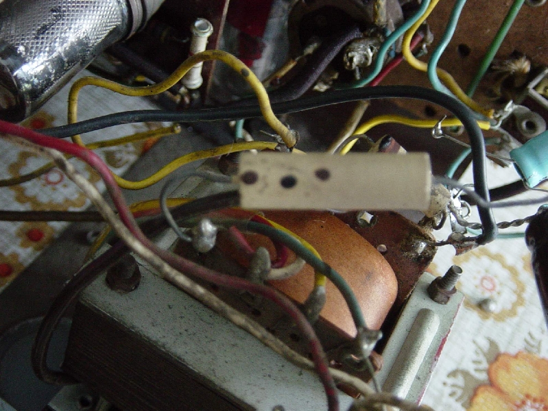

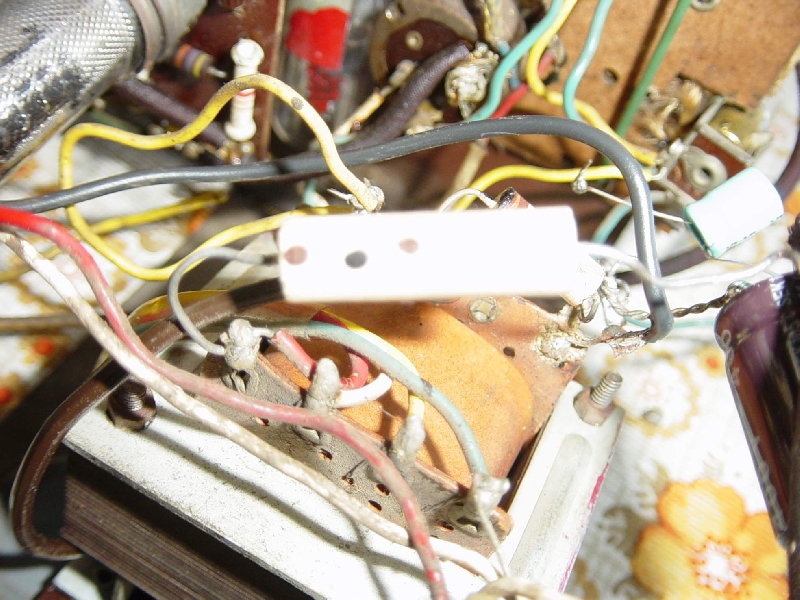

Merci pour la réponse, effectivement il y a une résistance de 150R soudée sur le transfo et un autre composant (voir photo) avec 3 points sur le corps : marron - noir - marron.

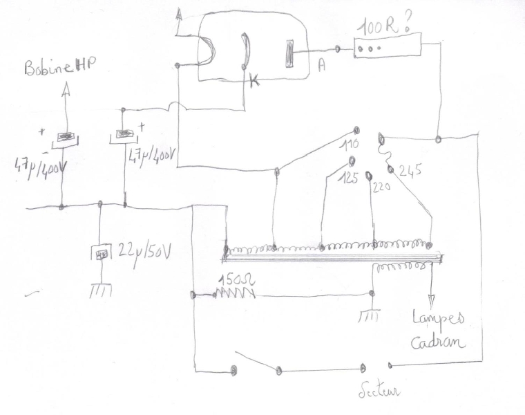

Je remets au propre le schéma autour du transfo pour le mettre en ligne.

Il me semble que c’est une résistance bobinée céramique de 100 ohms…
Bonsoir
Merci pour la réponse j’ai mesuré et je trouve 108Ω pour la résistance de 150Ω , elle a du avoir chaud car elle approche plus des 210Ω .
Comme promis j’ai essayé de faire une esquisse du départ de l’alim mais est ce normal que les condensateurs de filtrage (47µ/400V) ne soient pas reliés à masse chassis ?
Cordialement
Bricoleur
Oui, c’est normal, c’est un montage à auto-transfo (analogue à un tous-courants) avec polarisation par le moins (résistance de 150 ohms.)
La résistance de 100 ohms sert à protéger la redresseuse…
Quels sont les tubes utilisés ?
Attention le châssis est relié au secteur, c’est dangereux ! :exclamation:

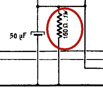

Si j’ai regardé mais franchement rapidement je n’ai pas trop eu le temps d pouvoir me pencher dessus mais j’ai juste remarqué qu’il n’y avait pas de condo et de résistance de 150Ω pour “fabriquer” une tension négative pour la polarisation des grilles.

C’est dommage que vous ne sachiez pas lire un schéma car voici, sur un extrait de ce schéma proche, la résistance de 150 ohms (marquée 160.)
php
C’est un détail du schéma que tu as posté en PJ le 16 Sep 2010 17:07, ça… :hello:
