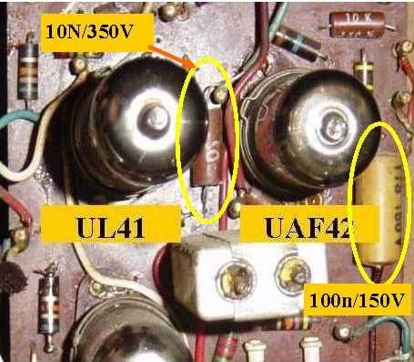

Bon il faut voir les condos qui n(ont pas été changés, et ceux qui n’ont pas été remplacés par des neufs…
Qu’avez-vous monté comme chimiques de filtrage, et avez vous essayé de remplacer la 100 ohms en série avec la redresseuse ?
Avez-vous remplacé le condo de 5 à 10 nF sur la plaque de la UL41 ?
Celui de 0,1 µF sur la G2 de la UAF42 préampli BF ?
Voir aussi le chimique 25 ou 50 µF en parallèle sur la résistance 150 ohms de polarisation.

Pour les condensateurs il ne reste plus que 2 tubes en verre sur la ligne HPS et PU très difficiles à atteindre sous le disque du système d’aiguille du cadran.
Pour le celui placé sur un des enroulements du tranfo BF et la masse je l’ai remplacé.
Après toutes ces opérations il restait 2 condos (voir photo), un de 10n/350V et l’autre de 100n/150V sur la G2 de la UAF42 préampli BF.
