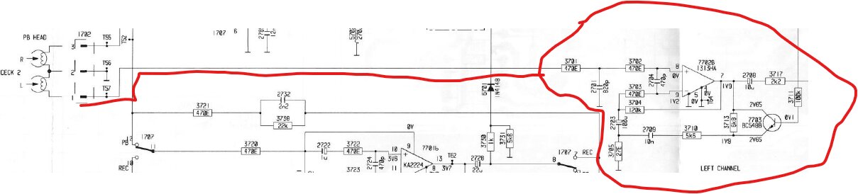

Tout semble fonctionner : lecture, avance rapide, retour, pause, mais à la lecture d’une cassette(qui fonctionne par ailleurs), aucun son n’est émis. Vérification faite, le moteur ne reçoit que 2,9 v Dc.
J’essaie de suivre les circuits mais sans succès.
INFO: la radio n’émet pas de son si la prise 8 broches du lecteur cassettes nest pas branchée et si je la débranche le son s’atténue petit à petit en moins d’une minute.

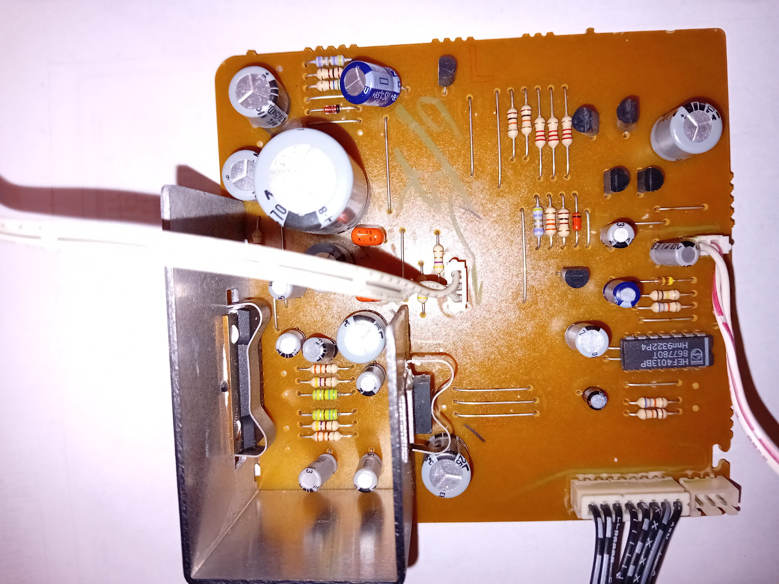

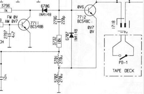

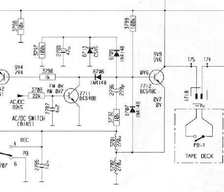

j’ai essayé de suivre le circuit sur la carte combi mais je bloque au niveau des éléments de la photo jointe.La diode (6707) 1N448 enH19 pourrait bien oser problème. Je l’ai changé et mes soudures…J’ai vu dans le circuit qu’elle faisait contact avec la résistance 3799 par la cathode, c’est bon. Mais elle fait aussi contact permanent par l’anode avec la résistance 3732 et je ne trouve pas de raison sur le circuit.
Autre souci dans le même secteur, la résistance 2786 (verte sur la phot) en G19 est répertorie dns la liste des composants comme étant un condensateur. Erreur ou ancien bidouillage sur ma carte?

c’est plus simple si j’envoie la photo!

la diode 1N est fléchée en rouge (si j’arrive à joindre la bonne photo!!!
dans le schéma il y a une bobine (il me semble que s’en est une) entre la résistance et la diode, si sur la carte il n’y a pas cette bobine (même ces bobines, puisqu’il y en à une autre juste à coté), c’est qu’effectivement cela à été modifié…
Je ne trouve pas cette résistance à cette endroit (G19), il y a bien un condo 2786 à G6 :
Sur le schéma, les résistances ont l’air d’avoir un début de référence en 37 et les condos en 27, gare à l’erreur de lecture ! (j’avoue que c’est pas tellement pratique sur ordi !)

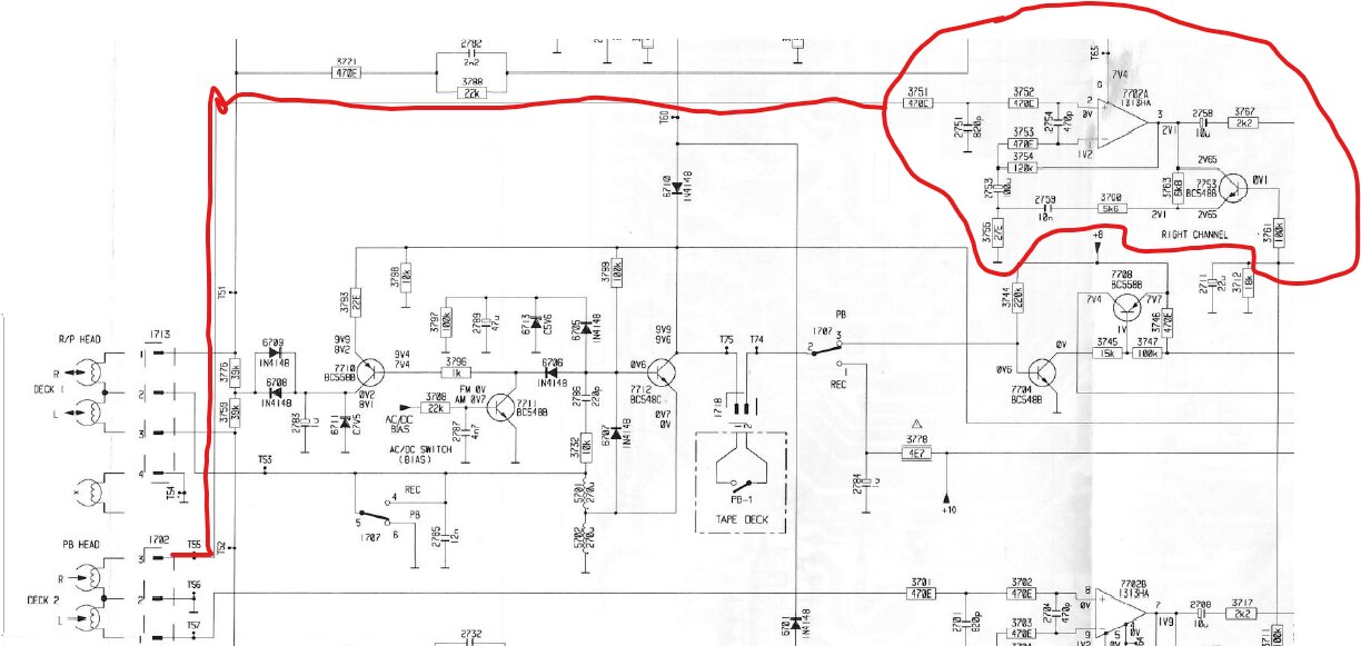

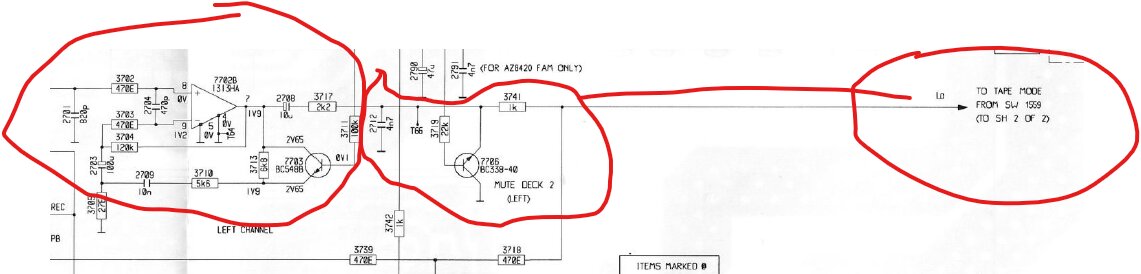

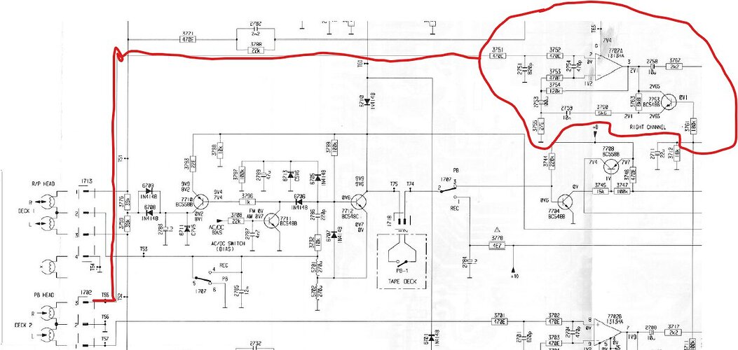

Dans un premier temps, je vous conseillerais de vous concentrer d’abord sur le lecteur no2 (il ne fait que lecteur), il est un peu plus simple sur le schéma.

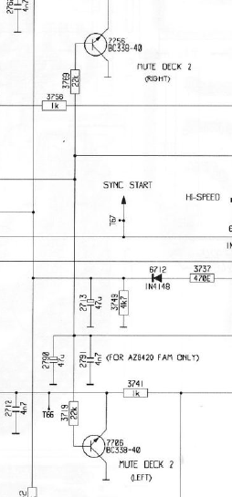

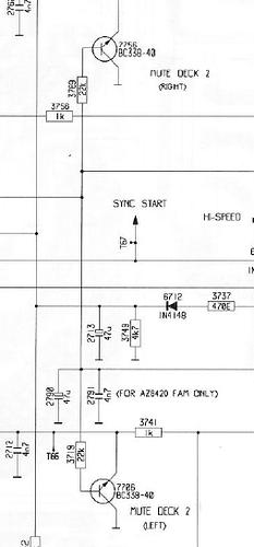

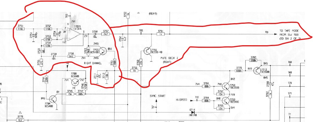

Une piste à voir aussi : il y a un transistor par canal pour « mute » (couper le son),
peut-être également explorer cette piste ?

Perso, je pense à un transistor de mute hs ou un composant (résistance/condo) dans l’environnement des amplis 7702A (visible sur les photos de mon précédent message) hs.

J’ai trouvé les deux transistors « mute » ce sont des c33 840 qui sont situés en 7706(left) et 7756(right) mais comment puis je les tester s
loupé!
Je demandais comment les tester sans les dessouder?

Les résistances(ou qui semblent en être) et sont indiquées comme des condensateurs sont repérées sur la page de la carte avec un symbole que je ne connais pas. Est-ce que çà dit quelque chose à l’un d’entre vous ? J’en trouve encore deux(réf 2751 et 2701) dans la série de 10 résistances placées à droite de l prise HP( 3 fils). les 4 résistances du milieu de cet ensemble sont reliées avec le milieu de la prise et l’autre extrémité des ces 4 va à la fameuse diode 1N448 que j’ai déjà évoqué hier(en H19).
