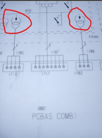

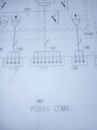

Sur cette photo de la paga,wiring diagram, est-ce-que quelqu’un pourrait, s’il vous plait, me dire ce que signifient les symboles en bout de ligne qui se situent au dessus des prises son du lecteur cassettes (1702 et 1713).
Merci beaucoup.
Ceux-ci ? c’est les têtes de lectures ^^
Merci beaucoup.
