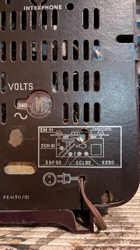

Alors en allant à la décheterie la semaine derniere, j’ai vu qu’une personne mettait à la poubelle cette radio PHILIPS modèle FK41911. Je l’ai sauvé in extremis de la décharge !
J’ai une petite expérience dans la restauration, ayant restauré grâce à votre aide à l’époque ma radio Amplix - Alsace 3D radio (encore merci à tous pour votre aide d’ailleurs, je l’utilise tous les jours ! ), je voulais savoir avant de me mettre à sa restauration si celle-ci pouvait capter la FM ? Je ne pense pas que ce soit possible, mais peut être que je me trompe ?

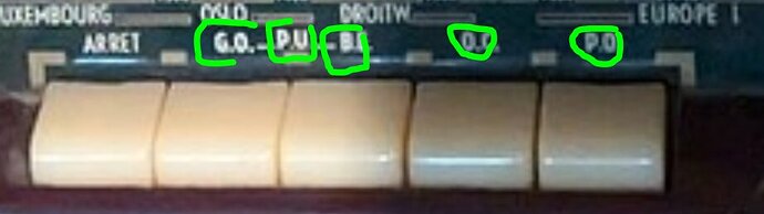

comme le port salut c’est marqué dessus
pas plus de FM que de beurre en branches
ce poste ne fait pas FM et ne peux pas la faire (pas prévue pour tel qu’il a été construit ) sauf si on le modifie, avec ajout d’un module FM moderne à circuits intégrés .
Ce poste n’est pas un FK41911 mais un B4F*** (étoiles : code alphanumérique terminal avec 2 chiffres et une lettre)
La référence FK41911 n’est qu’un code de pièce détaché identifiant la pièce sur lequel il a été trouvé ( si c’est le fond en carton, c’est le code pièce détaché de ce fond en carton)
C’est , néanmoins, un bon poste , facile a réparer, utilisant des composants et tubes courants, et d’une musicalité étonnante pour l’époque (ça vaut donc le coup de le restaurer !)

C’est sans-doute un Philips B4F 60
La photo du dos présente dans la fiche le confirme avec le code pièce détachée du dos identique FK 41911 au bas à gauche :
Haaa merci je comprends mieux ! Je suis encore un novice dans le monde de la radio vintage, mais j’apprends petit à petit ! Ca devient vraiment une passion je commence à avoir le virus :sweat_smile:
Pour la restauration, c’est vraiment un plaisir de les remettre en fonctionnement, seulement je me dis que si je ne peux pas capter la FM, est-il possible de capter autre chose dessus? Il me semble si je ne dis pas de bêtises que GO, PU, BE, OC et PO ne sont plus activent de nos jours ?
Si je me trompe ce serait un plaisir de l’a restaurer telle quelle pour capter des stations de radios, même étrangères. Si ce n’est pas le cas, je me pose la question de l’a transformer en radio bluetooth tout en essayant de garder un maximum son charme et son style.

il n’y a plus rien à écouter en GO, effectivement (sauf peut être Radio alger 3 , le soir, si on est pas trop au nord, et avec des conditions de réceptions favorable )
Mais en PO, et en OC , il y a encore pleins d’émissions ! (certes étrangères , pour la quasi totalité, mais certaines sont francophones …)
Pour l’ajout de la FM, il existe 2 solutions :
-Le tuner FM externe, branché sur la prise pick-up (aucune modif nécessaire, juste à trouver la prise mâle pour l’entrée pick-up, et y brancher le tuner FM…Mais avec l’inconvénient que ce tuner FM est visible, encombrant, et nécessite d’actionner ses commandes externes)
-Les modules genre « FM5 » ou « FMDW » , a incorporer : ils ont l’avantage d’être invisible puisque logé a l’intérieur du poste …Mais : ils nécessitent quelques compétences en électronique, et sont assez fragiles (gare aux erreurs de câblages et aux manip inexpertes !)

si a l’occasion tu peux jeter un oeil dans la lucarne du carton pour avoir le modele exact
Bien sûr ! Comme l’a signalé Jeanmonod_Henri-Louis, il s’agit de la Philips B4F 60.
D’ailleurs encore merci pour ton aide à l’époque pour réparer ma radio, c’est vraiment un bonheur d’écouter du jazz dessus ! (radio swing de limoges). Et si tu as des conseils, n’hésite pas je suis toujours preneur (car toujours novice ! je relis les anciens posts et aussi « la radio mais c’est très simple » pour me rafraîchir la mémoire !).
dommage que l’etiquette se soit decollée
mais cela ressemble fort au B4F60 A
