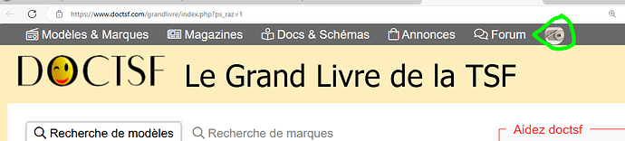

peux tu decrire le probleme et ce que te reponds doc tsf
tu n’y est sans doute pas connecte
ton avatar doit apparaitre ici
si a la place tu as connecter , cliques dessus c’est automatique
