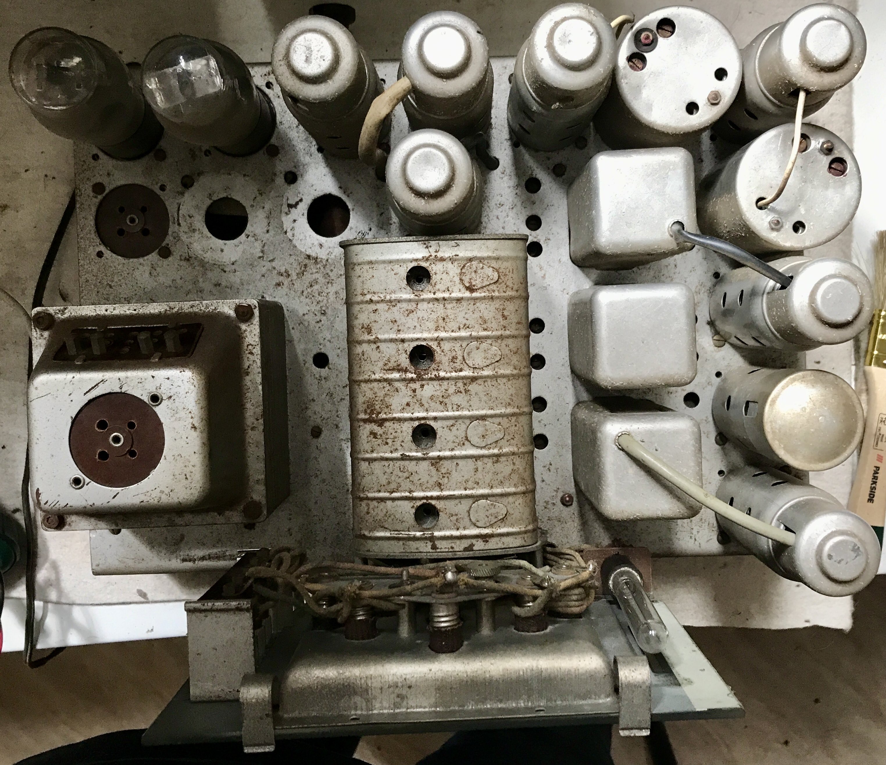

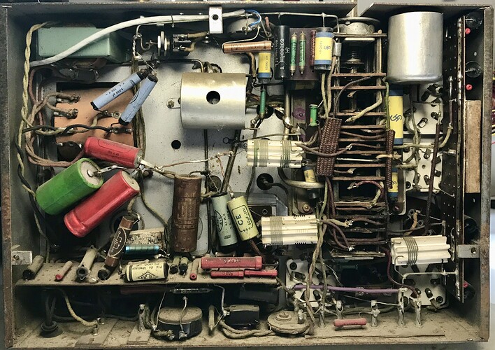

J’ai un radiophono du début des années 1930 de la marque Thomson-Houston (la société française, pas la société britannique). La partie radio a manifestement été changée à un moment donné et équipée de ce qui me semble être une radio américaine d’avant-guerre (1936 ou 1937 ?). J’aimerais avoir de l’aide pour identifier cette radio. Elle possède 11 tubes : 42(2),76(2),78,6C6,6B7,6D6(2),6A7. Les valves sont manquantes et pourraient être des 80 ou des 5Z3 ? Il y a en fait deux prises de valves, une sur le transformateur principal et une sur le châssis.
Après avoir regardé de plus près, il y a une 5Z3 sur le transfo et le support de lampe sur le châssis est pour le branchement du HP et de sa bobine mobile.
Désole mais rien ne correspond a ce jeu de tubes dans le grand livre

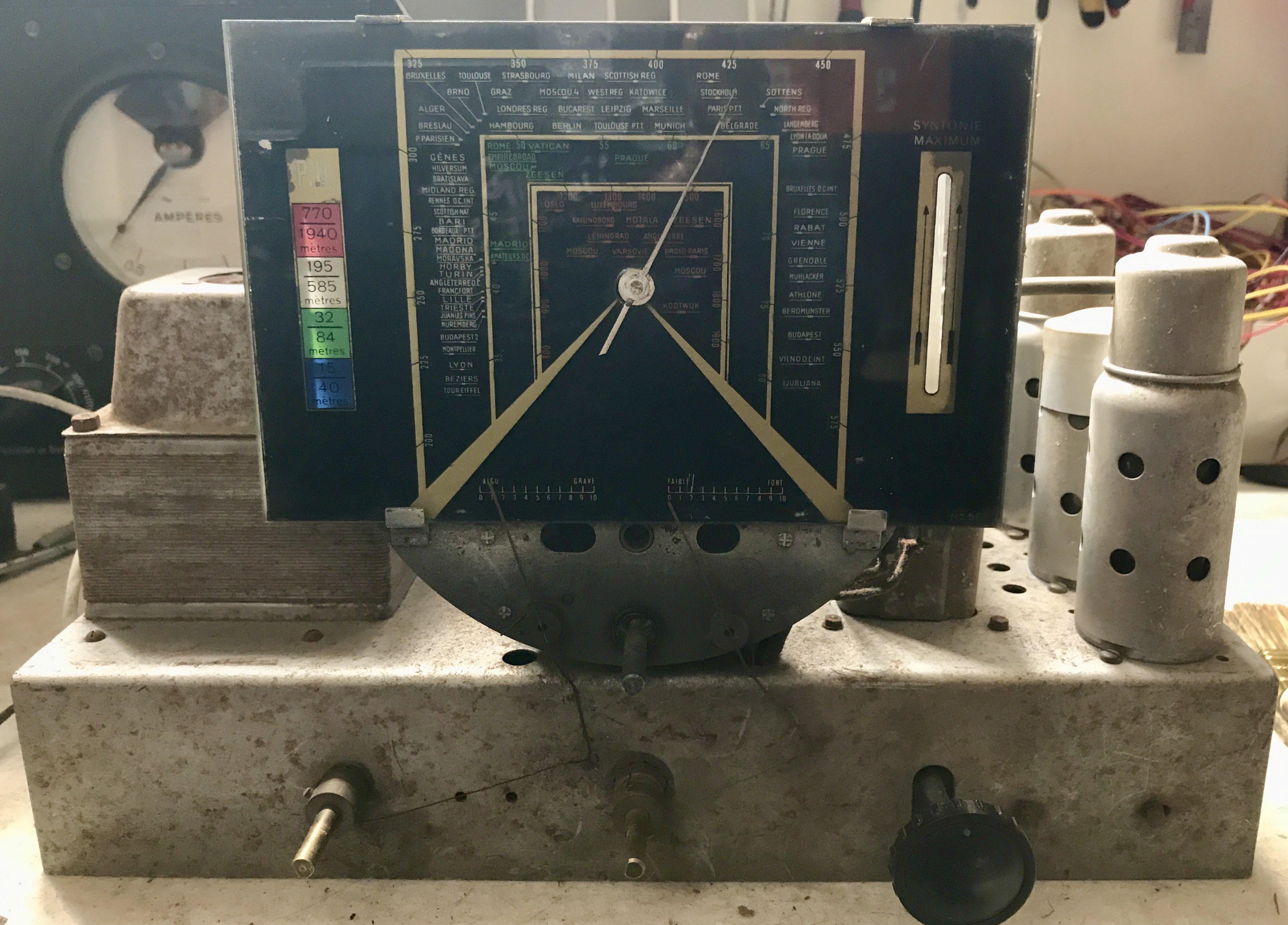

une photo du chassis et de ses eventuels marquages ainsi que du cadran

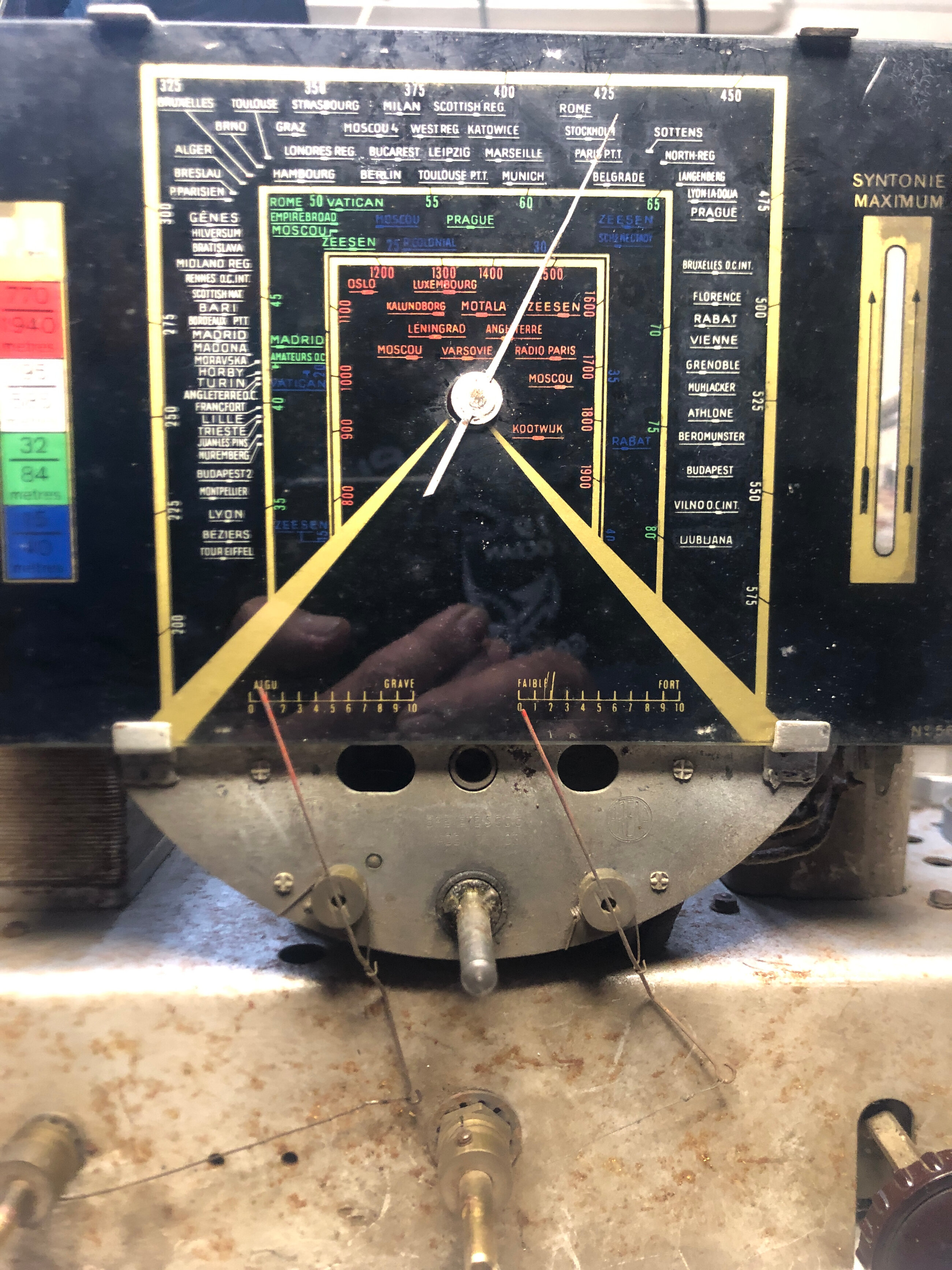

J’ai comme l’impression de lire AIGU GRAVE à gauche, FAIBLE FORT à droite, indications associées à 2 aiguilles. C’est original…

@Galipaud merci de bien vouloir confirmer ce que j’ai récemment écrit au sujet des aiguilles.
@manou31 Bonjour,
Cela semble être une simple recopie mécanique des boutons associés.
Merci @Ladere_Jean-Pierre c’est ce j’ai cru comprendre mais j’aimerais bien avoir confirmation de la part de l’heureux détenteur de cet engin et peut-être, plus tard, en avoir une démonstration sous la forme d’une vidéo…

Le cadran est bizarre. Je n’y voit pas la sérigraphie de la bande des 15-40 mètres
le design du cadran me rappelle ceux de modèles de chez REWA.

Le châssis radio peut être celui-ci :
Cordialement
Mark
Re,
Ce modèle / meuble est le (ou une variante de le) « Radio-Électrophone Thomson » Brevets Rice-Kellog, d’année 1930.
Il y a deux modèles radio-phonos au même prix en 1929-30 dont je ne connais pas les différences :
  • type S.G.5
  • type R.E.4
Cordialement
Mark
OUI! Merci Mark pour cette information. Il s’agit bien de ce chassis radio. Reste à savoir comment et pourquoi il a été installé dans un meuble Thomson.
oui en effet. Un système simple et efficace d’aiguille sur pivot avec un cable qui s’enroule autour de l’axe du bouton associé.
