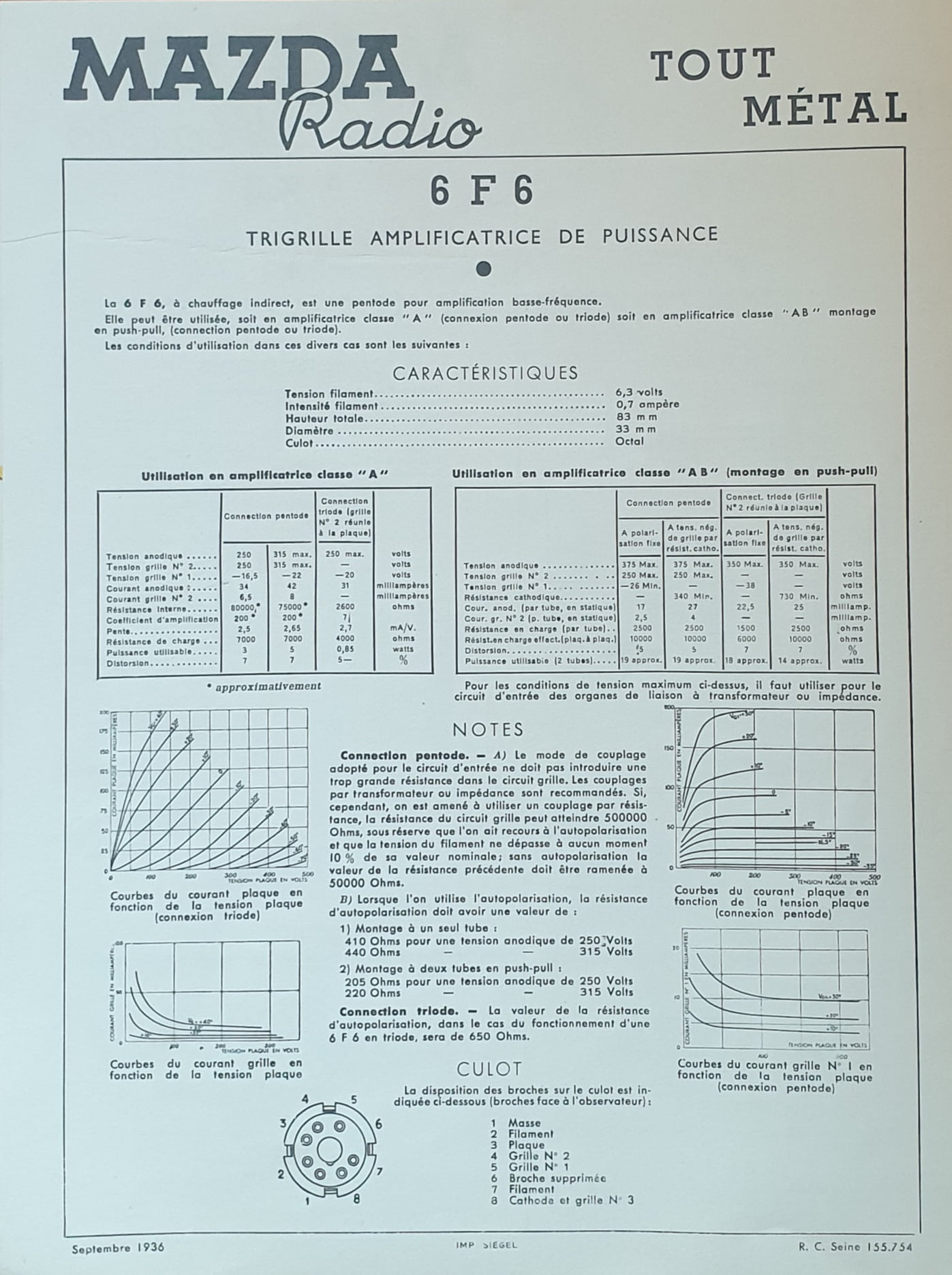

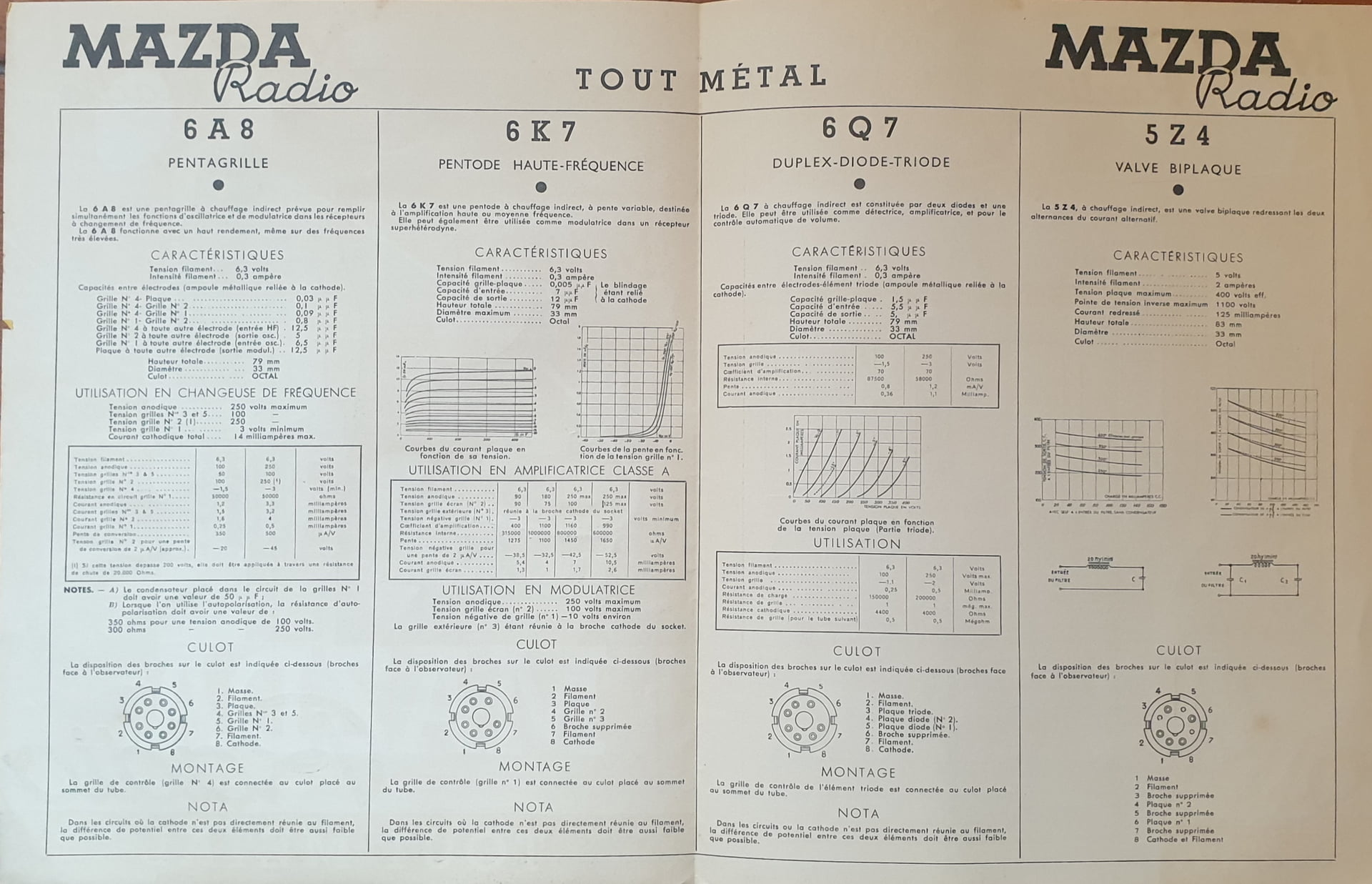

Non aucunement, si on regarde les articles de presse et les catalogues d’époque, c’était seulement un progrès de fabrication, en 1935- 36 l’Amérique ne pensait pas à la guerre et à l’équipement militaire.
D’après Machard
fabrication Mazda
6K7G sortie en 35 aux USA et en 36 en France
la 6K7MG est sortie en France en même temps que la G en 1936
fabrication Tungram 2 ans après
