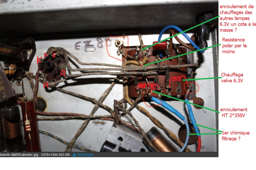

Bonjour, j’ai dressé ce schéma de l’alimentation vue du dessous hier soir après le repas. Cette nuit qui m’a porté conseil, m’a permis de réaliser que j’avais simplifié à l’extrême les connexions. Je viens de le corriger et de remplacer le premier jet.
Je me suis servi de la partie alimentation du schéma que j’ai trouvé plus haut en éliminant la partie 110v à 240v. J’ai pris et indiqué les différents voltages trouvés en partant de la prise de terre (2) (qui est effectivement reliée au chassis) comme vous l’aviez demandé. Sur la partie haute, se trouve l’entrée 220v, et le retour M/A du potentiomètre et un fil qui repart de la cosse(B)5v vers le bord opposé. Je vais joindre un photo du transfo d’alimentation que vous puissiez juger par vous même. Je reprendrai les réponses aux questions ensuite. Les ronds rouges pointent  la masse chassis, et les connexions du condensateur polarisé neuf qui à remplacé celui d’origine. J’ai soudé les fils à la suite des fils d’origines…
je vous ai indique sur la ptoto les divers elements et bobinages du transfo
cela correspond bien au schema qui a été donne au post N°5
pour reperer les bobinage ne mesurez pas les tensions mais poste a l’arret mesurez les résistances des enroulements
vous constaterez que les enroulements secteur 110V a 220V sont bien competement separes des autres et du chassis
si vous devissez le fusible du transfo vous constaterez que un fil seceteur arrive directement dessus, que les bornes marquées 110 a 220V arrivent en passant par des enroulements sue un cosse dessous, cosse qui va a l’inter sur le potentiometre et le fil secteur arrivant sur l’autre cosse de l’inter ( il passe soucent par une borne relais située sur le transfo)
mais sur la photo un condensateur masque ces bornes ce qui fait que je n’ai pas pu vous les identifier

Bien, je viens de tester la valeur des enroulements. Si vous êtes intéressé, je peux les mettre sur le croquis que vous avez corrigé, ce qui me permettrait de ne pas les perdre. Pour le condensateur qui masque la borne relais, c’est celui qui était marqué 0.01 et j’ai remplacé par 27nf car le vieux faisait 35nf. Les fils bleu et rouge protégés par de la gaine thermo bleue vont au condensateur polarisé de 10µf qui remplace celui de 50µf.
