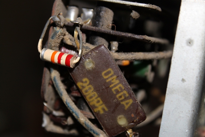

verifier et remplacer éventuellement les deux condensateurs de 200 pF de liaison du bloc bobinages a l’antenne et a la grille1 de la partie hexode valeur normalisée 220pF (350V ou plus)

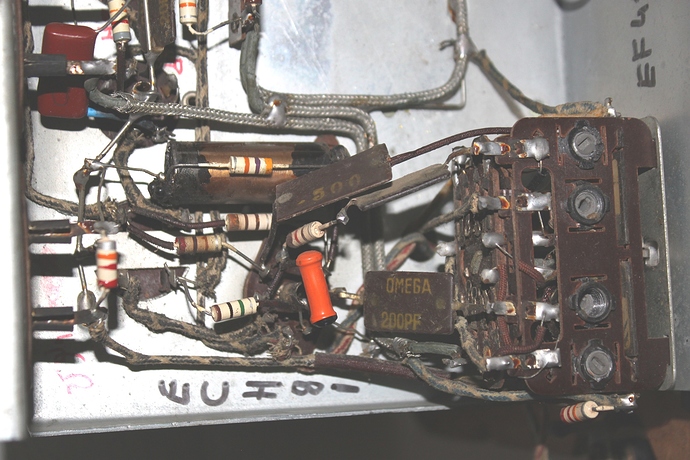

faites une photo du bloc d’accord pour voir si on peut l’identifier et rechercher de visu s’il n’y a pas une marque de fabricant ou un N° dessus

je vais poster les photos du bloc d’accord, je n’ai pas trouvé de marque.
les capas 200 et 500pf c’est des mica n’y toucher pas elles sont en bon etat
par cotre vous avez un papier paraffine sous le resistance de 30K ( si les couleurs de la pghoto sont justes qui est a remplacer ne gardez jamais un condensateur de ce type c’est a terme une source d’ennuis

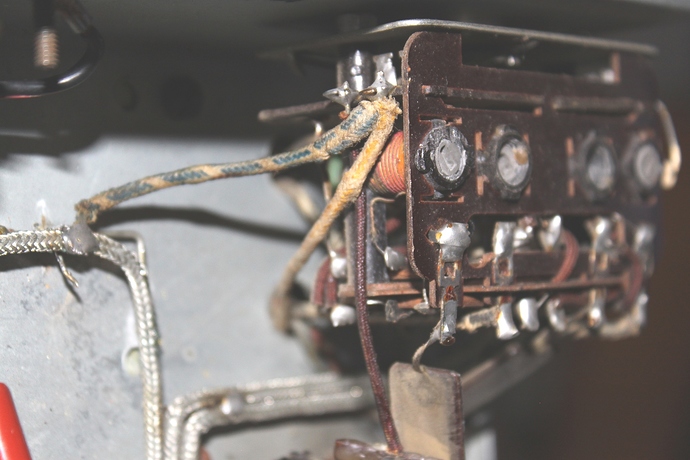

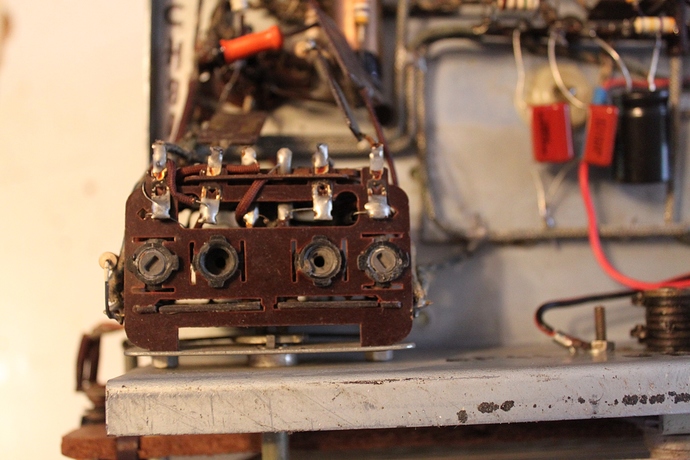

j’essaye d’identifier le bloc mais j’ai 7 brochures a regarder…….

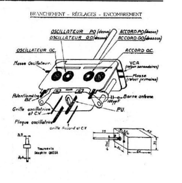

je pense avoir trouve votre bloc
ce serai soit un Orega Dauphin depannage ou dauphin 4G52
comme votre poste ales OC et une bande etalée cela doit etre le dauphin 4G52
par contre il doit y avoir 2 noyaux perces dans les 2 mandrins centraux et le n’en vois qu’un ; effet de photo ?
la doc nous donne la position des réglages qui sont les memes pour le depannage et le 4G52
