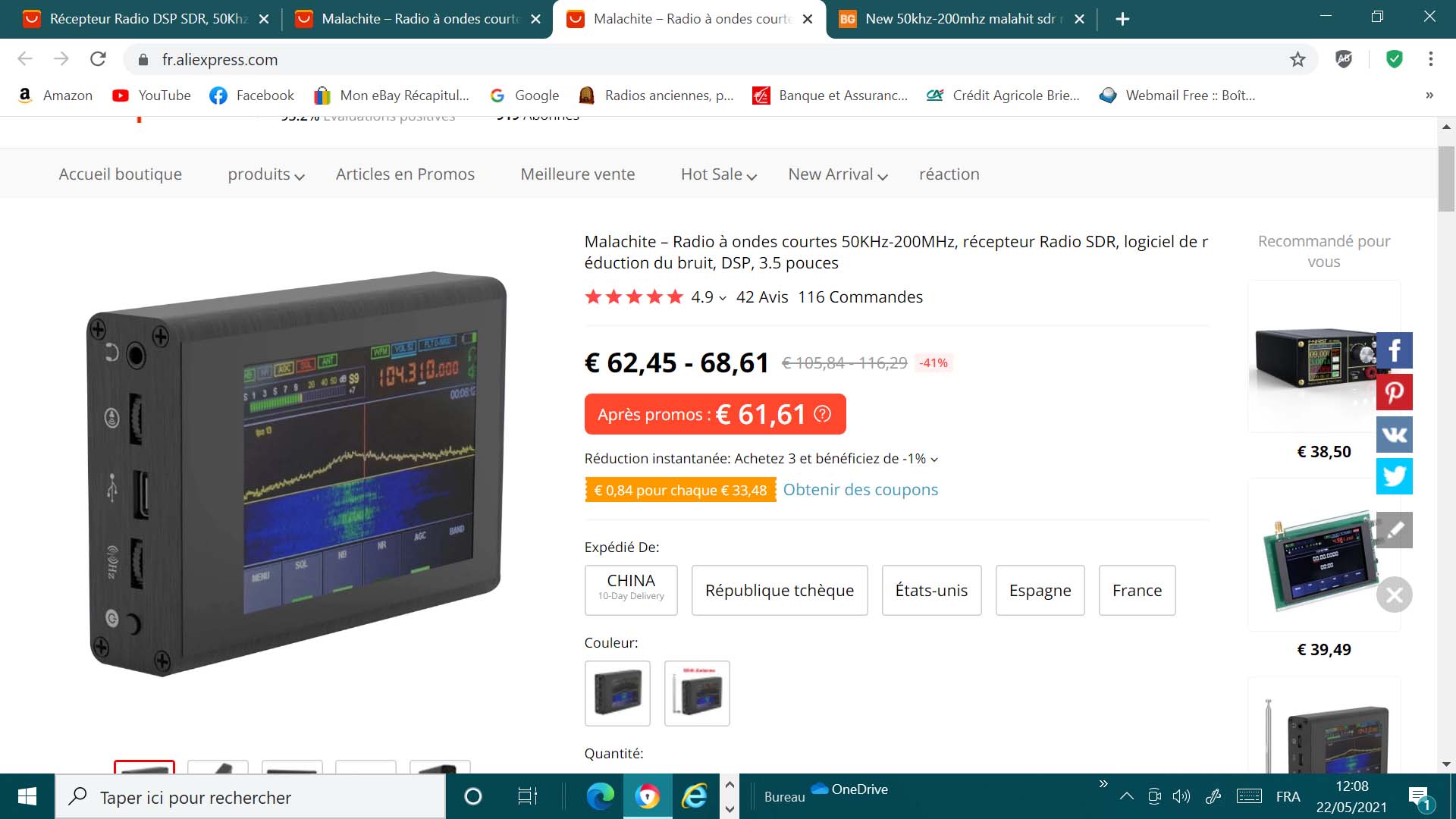

Trouvé sur Aliexpress:
Ce n’est pas cher du tout,mais que peut-on faire avec?

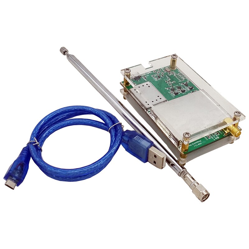

Tant qu’à en prendre un pas trop cher, celui-là semble très compétitif
https://fr.aliexpress.com/item/1005001521206780.html?spm=a2g0o.productlist.0.0.291d5111q8NYPt&algo_pvid=cc8ba866-3a3b-4c7e-8f30-ff4170548b69&algo_expid=cc8ba866-3a3b-4c7e-8f30-ff4170548b69-37&btsid=2100bde716200433658664088e4f6f&ws_ab_test=searchweb0_0,searchweb201602_,searchweb201603_
La bande de fréquence couverte est plus large. 12 ou 14bits (le site annonce 14 bits mais de mémoire le SDRplay RSP1 est donné pour 12 bits).
Évidemment, il n’y a pas le beau boitier ni l’afficheur mais pour un usage sur PC, c’est parfait. Et sinon, le Raspberry Pi prend en charge SDRplay.

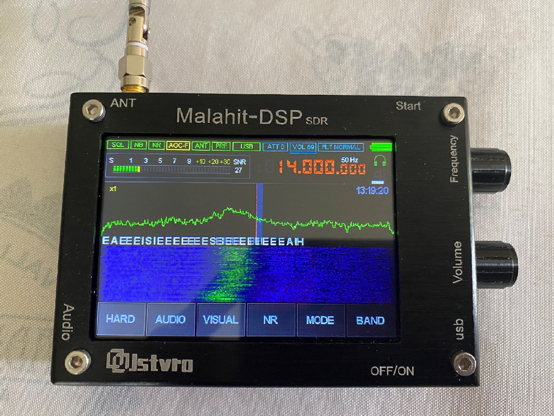

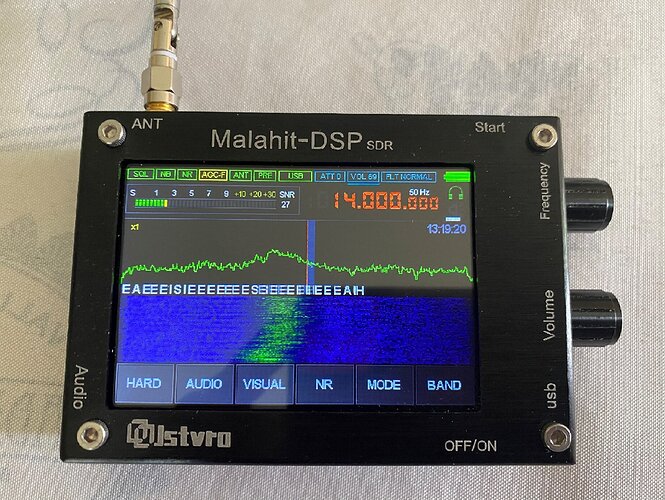

Oui c’est vrai, l’antenne fournie est beaucoup plus courte que celle du XHDATA, elle est en fait pour le 433 MHz dit la doc fournie.et donc capte moins le reste. j’en ai mis une plus longue à peu près la même et je peux te dire qu’il y a du monde en CW sur le 14 MHz à 16h aujourd’hui au rez de chaussé de ma maison.
Aussi avec un fil tu augmentes la réception significativement, le moindre grillage fait l’affaire aussi.
Comme je dis, il faut ajuster les réglages de départ pour optimiser sa réception, je dis pas de mettre au max, ce qui n’est pas souhaitable.
Pour ceux que ça intéresse, je ferai la liste des réglages que que j’ai fait.

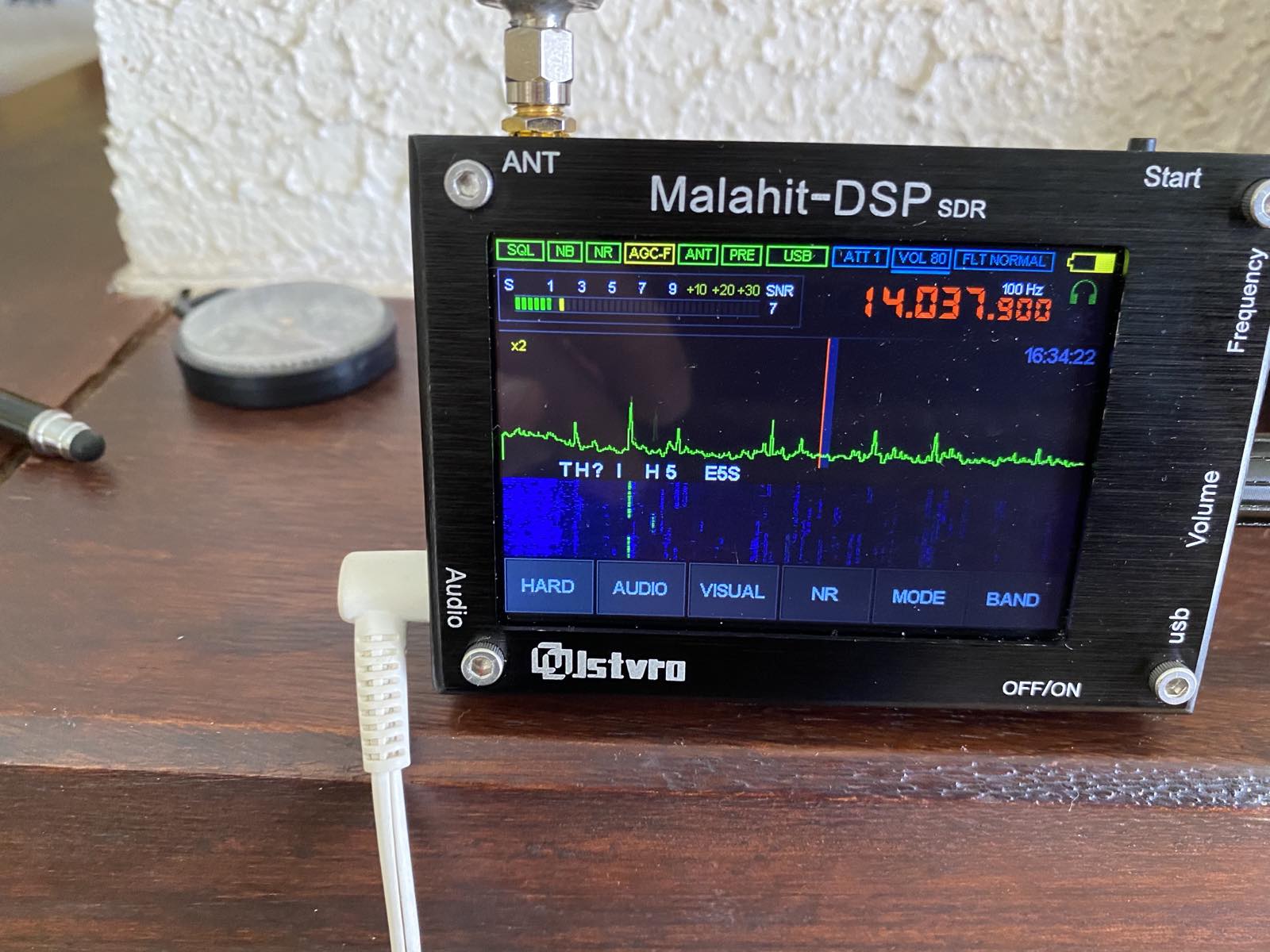

Voila avec une antenne légèrement plus courte que celle du XHDATA, de 7 cm, les pics sont du CW, concourt en cours.
J’ai étalé la bande donc on ne voit qu’une partie du Kon test en cours.
L’antenne dorigine est plus courte de 17 cm que celle du XHDATA, il faut comparer, le comparable :).

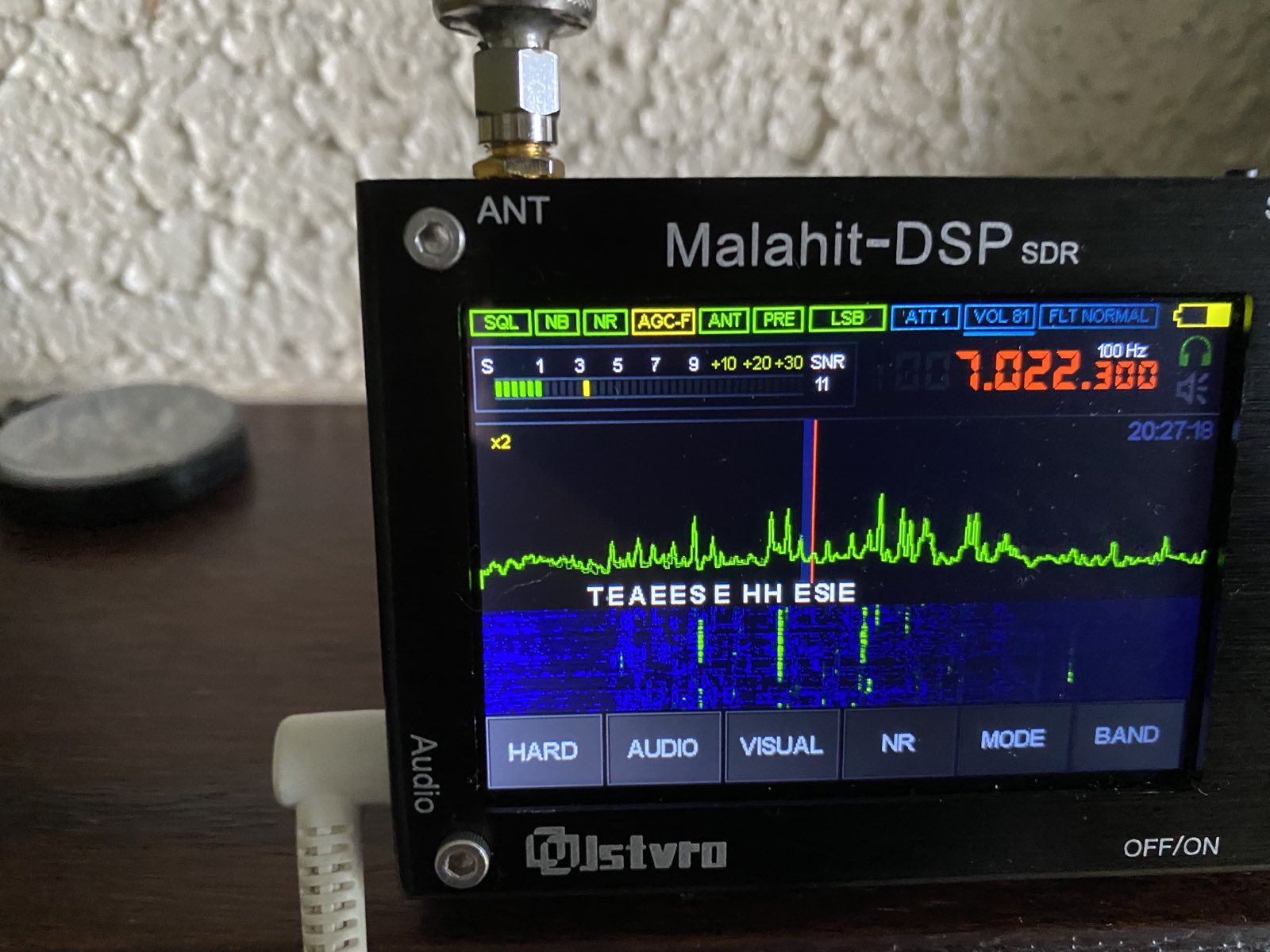

Y foule sur le 7 MHz aussi, toujours avec une antenne plus courte que celle du XHDATA.
