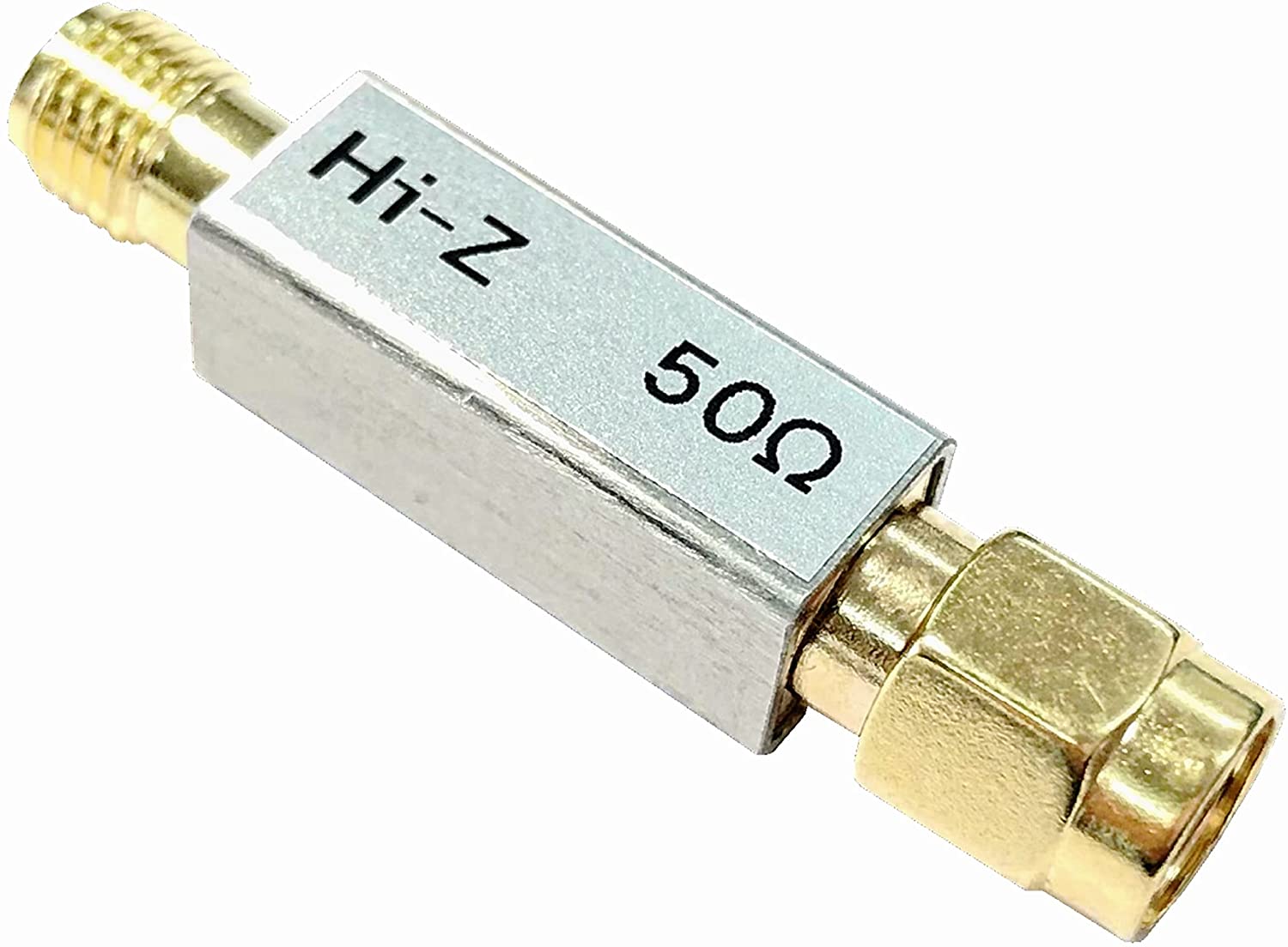

Voila, comme dit la chanson, ce que je viens d’acheter pour l’antenne télescopique du Malachite.
Adaptateur d’impédance.
Il ne serait pas inintéressant (j’aime bien les doubles négations) de savoir ce qu’il y a dans ce bidule!
Vu la bande de fréquences couverte, l’impédance présentée par l’antenne peut varier fortement.
Très bonnes questions, voilà ce que dit le site:
  • Cet adaptateur dispose d’un transformateur d’adaptation intégré pour améliorer la sensibilité de réception en faisant correspondre les discordances lors de la réception d’un appareil de 50 ohms avec une impédance tel que des radios, des récepteurs et des récepteurs SDR
  • Longueur totale, y compris le connecteur SMA, 1,1 pouces (29 mm), largeur du boîtier 0,3 pouces (8 mm) (l’antenne, etc. n’est pas incluse)
  • Il a un transformateur 16:1 intégré qui prend en charge 0,6 à 160 MHz
  • La sensibilité de réception peut varier selon le récepteur, le récepteur, l’intérieur, l’extérieur et l’emplacement. (L’intérieur peut diminuer la sensibilité, mais elle peut être améliorée avec des contrepoids, de longs fils, la terre, etc.)

Merci pour l’info. Mais on n’est pas beaucoup plus avancé avec ce charabia pseudo technique! :thinking:
Question à 100 balles : comment varie l’impédance d’une antenne télescopique entre 600 kHz et 160 MHz ? Parce que ce transfo large bande (si c’en est un) raccordé à une entrée 50 ohms, voit 800 ohms sur son primaire …
Michel
Une antenne de longueur très courte par rapport à la longueur d’onde présente une impédance dont la partie résistive est très faible et dont la partie réactive est capacitive et plutôt élevée!

Et à 160 MHz, on n’est pas loin du 1/4 ou de la 1/2 onde selon la longuer du brin !
Donc ce transfo n’adaptera rien du tout.
Drôle d’idée d’espérer tout recevoir sur une antenne aussi courte …

Euh…puriste ou pas, le rapport 1:16 du transfo adapte l’impédance de l’antenne, pas sa longueur, on est d’accord ?
Alors, une antenne optimum entre 4,7 et 160 MHz, si ça existait, ça se saurait … et j’en serai un utilisateur heureux (ça m’éviterait les 6 antennes que j’ai dehors).
