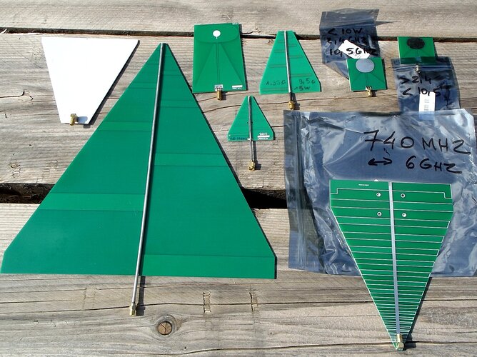

Avec des logs périodiques, on obtient une bonne largeur de couverture.
La photo représente un petit échantillon d’antennes permettant de couvrir de 400 Mhz à 10 Ghz. (plus quelques antennes patch intermédiaire)
Leur faible encombrement reste très pratique pour effectuer différentes mesures, sous des polarisations et des angles différents
La plus grand log (400Mhz à 3 Ghz) mesure 320 mm X 320 mm, hors coax et SMA.
Les plus petites couvrent de 7 à 10 Ghz.
On trouve également ce type d’antenne imprimé, pour la polarisation circulaire, en large bande. (2 spirales imbriquées dont l’enroulement est exponentiel, comme sur la photo d’une gigantesque tornade vue par satellite.
Soit dit en passant, avec 32 cm pour 400 Mhz, on peut extrapoler les dimensions pour 4 Mhz, ce qui donnerait 32 mètres de long, pour 32 de large.
Moins pratique pour faire des essais… :upside_down_face:

la log-périodique R&S proposée plus haut fait 88 m x 94 m et doit être à un hauteur de 66 m
pas très discret !
