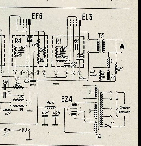

Relevé lors de mon ultime MsT
Secteur : +222v alt
U premier chimique (HT1) : +270v
U second chimique (HT2) : +247v
HP/TS
entrée de la bobine d’excitation : +267v
Sortie de la bobine d’excitation : +247v
Mesure du HP :
bobine d’excitation : 382 O !!!
Primaire TS : 380 O
Secondaire TS : 2,8 O
bobine mobile : +/- 40 O
Chaque mesure a été effectuée avec l’élément mesuré hors circuit
Tensions EL3
A = +247v
G2 = +247v
K = +5,7v
Tensions EF6
A = +124v
G2 = +70v
K = +1,67v
Précision : au cours d’une longue discussion avec un ami, il m’a suggéré de raccorder un HP permanent au secondaire du TS, ce que j’ai fait : muet
Une idée ?
une excitation a 382 ohms rarement vu
bon prenont cela comme données de base
chute de tension sans l’excitation 270- 247 = 23V
dans une resistance de 0.382K cela donne un courant de 23/0.382= 60ma rien n’anormal au point de vu consommation
cote EL3 et EF6 il manque la valeur reelle ( mesurée) des R de cathode pour conclure sur leur courant anode
il manque aussi la resistance du primaire du transfo de HP et la chute de tension a ses bornes pour verifier le courant anode de la EL3
en depannage U=R x I fonctionne a plein regime…

Il faudrait également faire un petit dessin du câblage de ces deux lampes BF : EF6 et EL3N
Comment et avec quoi ( valeur des résistances , capas de découplage ) sont connectées les Anodes et G2 de ces deux lampes à la HT, et entre elles. ( capa de liaison ), et ligne HT ( capas de filtrage et Bobine d’ excitation servant de self de filtrage )
Aussi cathode vers la masse ( R et capa de découplage ), et G1 ( résistance de fuite )
Ça n’ est pas bien difficile ! :thinking:
en partant d’un schema comme cela que l’on adapte
Tout à fait !
En partant d’ un schéma qui utilise les mêmes lampes , et d’ ailleurs pas obligatoire .
Tous les schémas de la partie BF à 2 lampes de postes simples se ressemblent ! sauf les valeurs et le type de lampes diffère .

J’ai remplacé le groupe HP/TS par un autre de mêmes caractéristiques, mesuré AVANT montage :
excit 1833 O
Prim : 483 O
Sec : 8 O
Bob M 2,1 O
Après raccordement sur un alternatif de +224v
je trouve
HT1 = +280v
HT2 = +263v
Et j’entends RTL fort et clair
  • Reste à faire chuter la HT pour ne pas dépasser 250v
  • reste à faire fonctionner le circuit de tonalité
  • reste à trouver pourquoi en PU si je touche l’entrée je n’ai pas de ronflette mais un violent sifflement
  • reste à recâbler proprement mon EM4
    reste à installer un kit BT
  • Reste à tout remettre dans la boite :slight_smile:
Reste à comprendre pourquoi le HP normal ne fonctionne pas.
