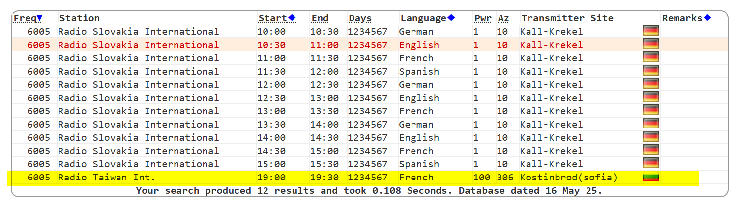

Merci pour le lien avec horaires et fréquences. Dans les 49 mètres, à 21h00 locale, un poste à lampes, j’ai pu capter sur la gamme « BE » avec un long fil d’antenne. L’émetteur relais ondes courtes se trouve en Bulgarie, mais sa puissance est limitée. Je pense que c’est l’ancien émetteur de la BNR, Radio Bulgarie en français qui n’est plus utilisé par cette station. Mais à l’époque, il était déjà limite en réception en Gironde.
Consulter Short-Wave Radio Frequency Schedule for BBC in ENGLISH apprend que l’émetteur bulgare de 100kW est à Kostinbrod (Sofia).
Et, sur cette fréquence et à cette heure, il faut vraiment une installation à la Dubout ou avoir oublié de brancher son récepteur pour ne rien entendre :joy::joy::joy:
Supprimé a la demande de F6CER :joy:.
C’est ridicule : pour une emission en direction de la France ils se tournent en sens opposé bien sur :joy::joy::joy:
