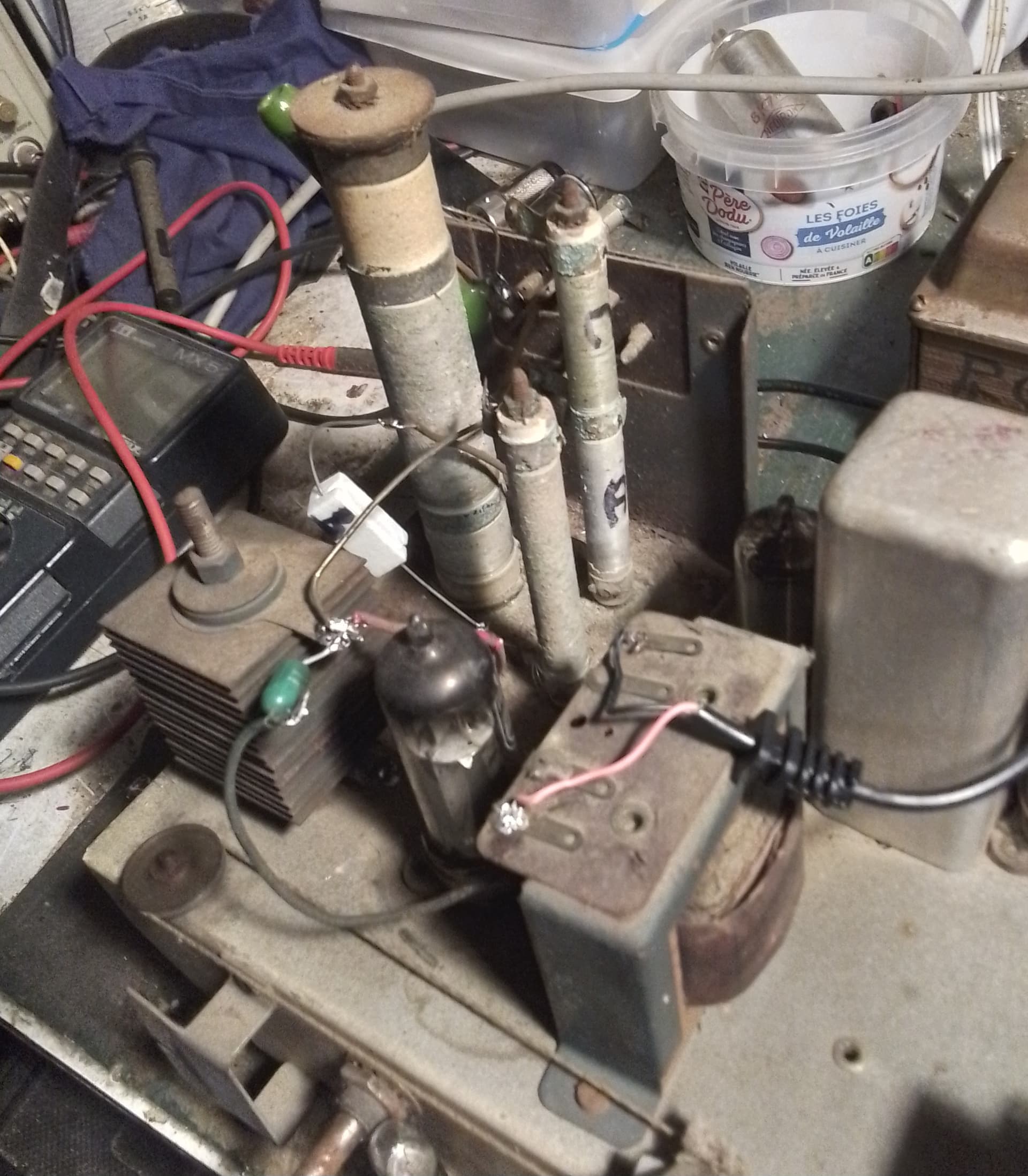

voici un poste que je vais essayer de réparer pour ma soeur.
Je dis essayer car il est en piteux état. j’y adjoindrai un module chinois s’il veut bien rechanter.
je vous informerai de l’avancement des travaux au fur et à mesure.

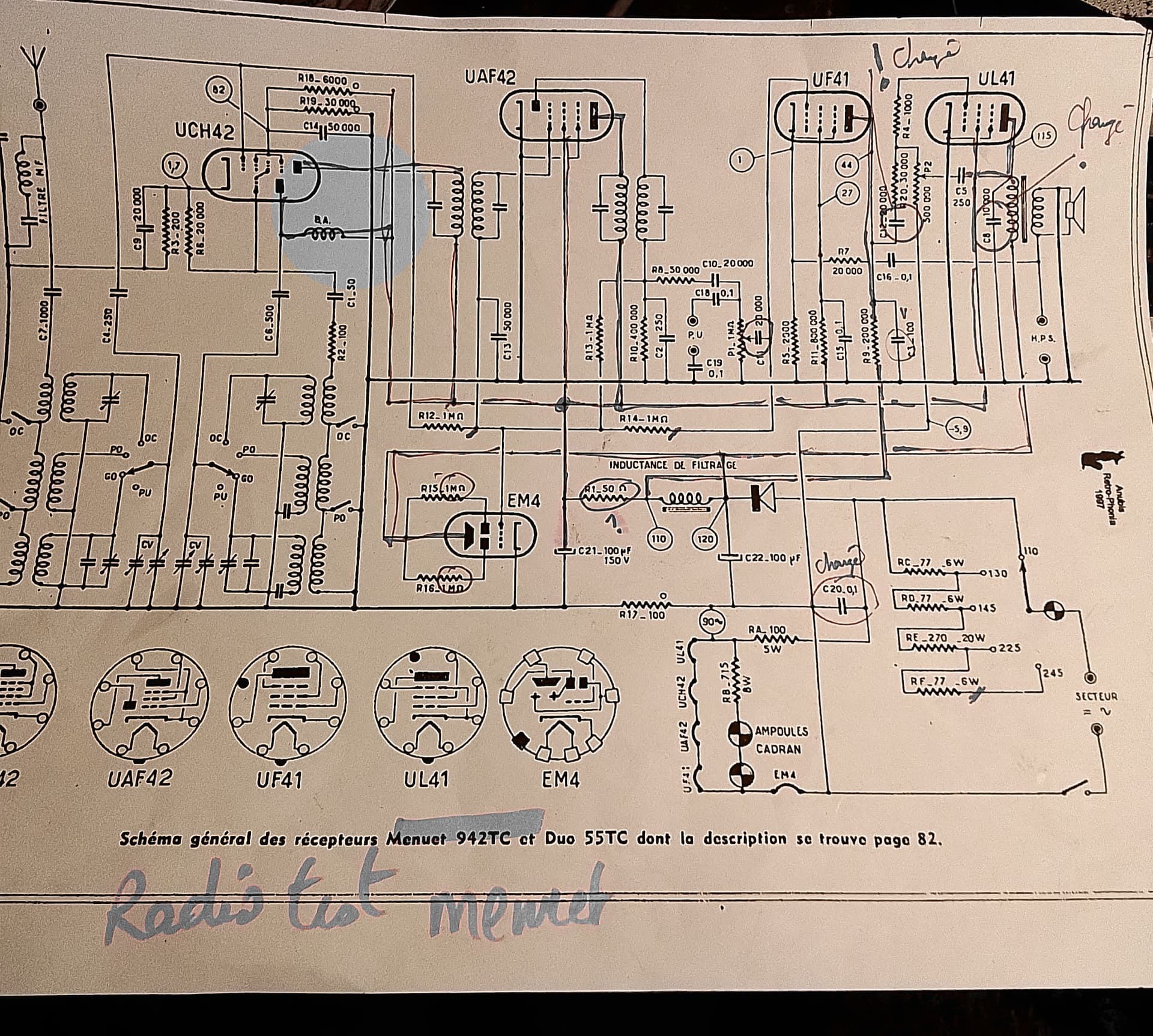

comme vous l’avez remarqué, il ne s’agit probablement pas d’un « menuet 53 » mais d’un 942 TC à l’adresse duquel j’ai trouvé le schéma.
ou bien il y a quelque chose qui m’a echappé.
Je fais l’éat des lieux détaillé et je vous dis quoi.
C’est bien le Menuet 942 TC, celui du G.L. n’a pas de valve redresseuse et a donc à la place ce redresseur sec à ailettes que l’on voit à gauche.
Il y a le schéma : c’est déjà bien !

mis a part ça le châssis semble mieux avoir résisté au temps que sa face avant
C’est elle qui me l’a emmené.
En effet il a mauvaise mine.
J’ai fait l’état des lieux qui donne ceci en vrac:
Fusible, une des 4resistances du sélecteur, ul 41 naze ainsi que uf41, lampe d’eclairage des stations, interrupteur, fil hp, et classiquement condos de filtrage et probablement de liaison. Si je continue c’est que c’est pour ma soeur et que hp, tr hp, self, sont en état.

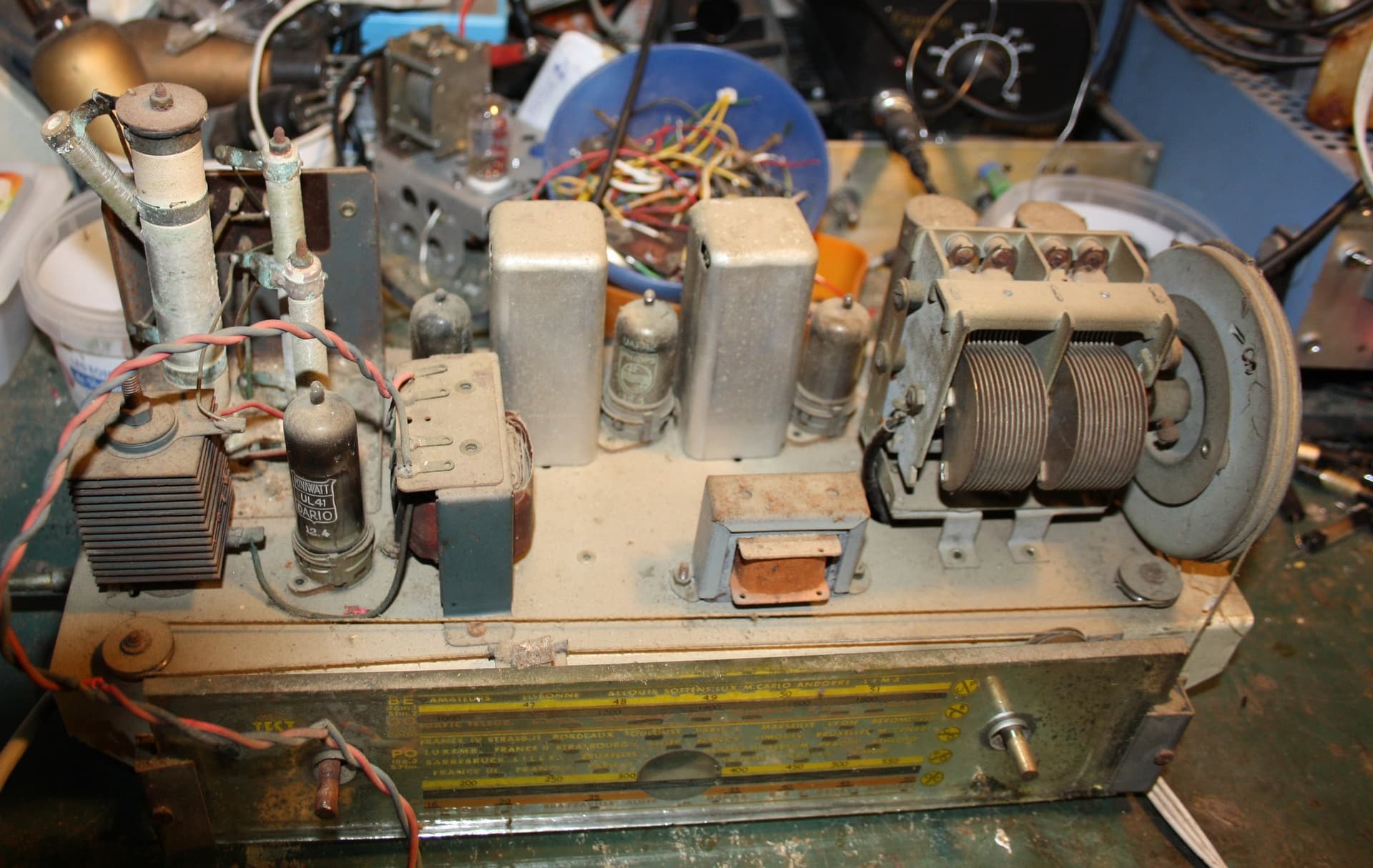

Pour l’avancement des travaux, j’ai réanimé le poste en reconstituant le réseau de résistances et en remplaçant les lampes défectueuses. Les 2 condo de 100 micro mesurés bon.
Ça crachouille mais faiblard. L’interrupteur sur le potar ne fonctionne pas cest la mission de ce tantôt.
Je vais changer les autres condos qui posent problème.
Le bousin consomme quelque part, je n’arrive pas aux 120 v annoncés derrière la diode.
Ha oui! Le redresseur est completement naze comme prévu. Coupé.
Dès que la BF pète le feu ( au sens figuré bien sûr) je bobine le tr et je procède à la transplantation.

Bonsoir
J’avance doucement
Aujourd’hui le condensateur de filtrage de tête a jeté l’éponge.
Une fois remplacé, la ht est bonne, je mets le poste sur PU et la HT s’effondre ?
En manipulant le sélecteur de gammes je m’aperçois que la ht disparait pour PU, OC et BE et revient pour les GO et PO.
J’ai trouvé la coupable ,un condo de 250cm en CC.

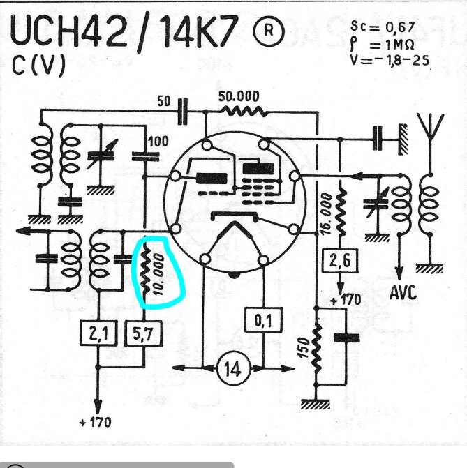

J’ai 2 questions:
Quel est ce composant dénommé BA sur le schéma dans le cercle bleu ? Pas trouvé sur le poste.

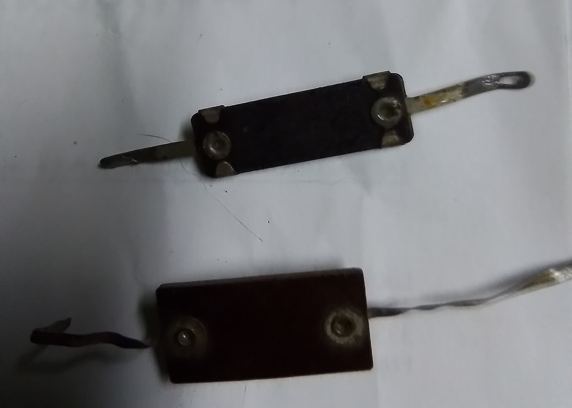

Enfin quelle tension est supportée par les condensateurs plaquette?
c’est une bobine d’arret ou self choc
elle remplace la R de 10K d’alimentation d’anode de la triode de l’UCH42
Merci pour ta réponse rapide,
Du coup, je l’ai trouvée.
Et pour les plaquettes?
