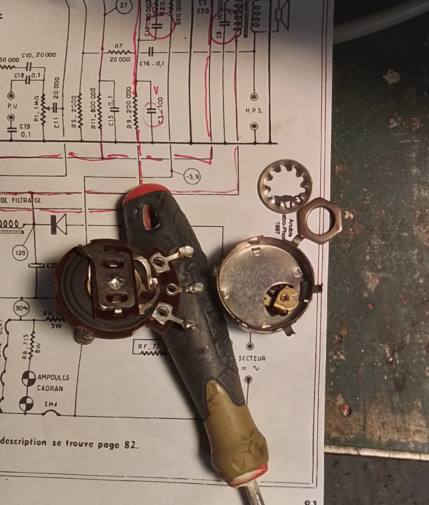

bonjour

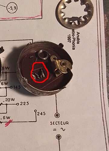

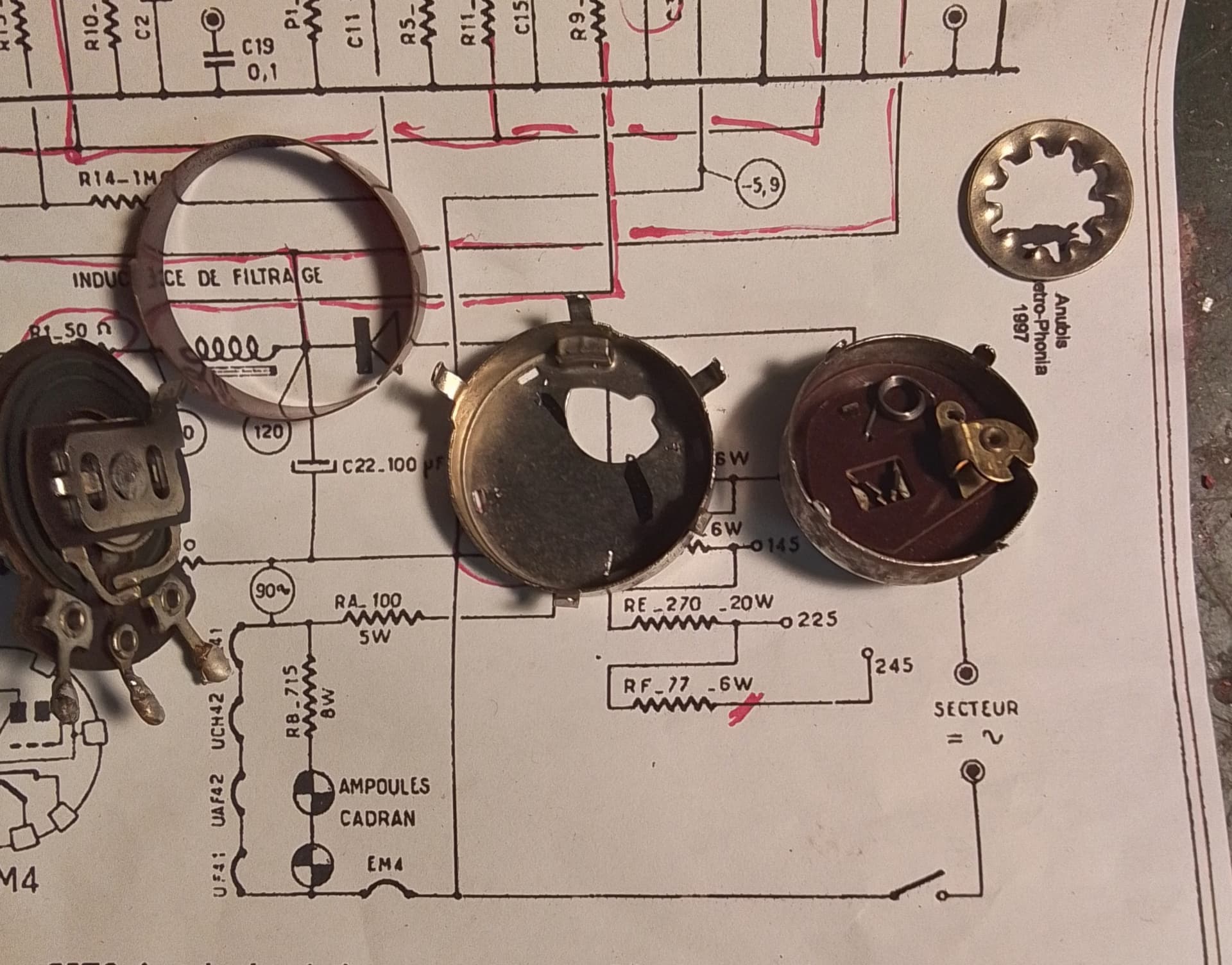

réparation du potentiomètre 15mn chrono
1ère phase
2ème phase
3ème phase
gratter et nettoyer ces élément
et remonter

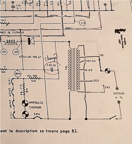

@Radiolo

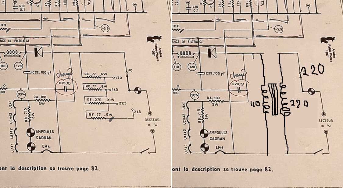

Désolé de te déranger a cette heure indue mais j’essaye de re dessiner l’alimentation du poste avec un transfo pour remplacer le réseau de résistances.
Mon problème se situe sur la génération du -5,9V pour la grille de la finale.
En fin de compte , à l’origine j’ai une masse chassis après la résistance de 100 ohms r17 et la capa c20 ( qui m’arrange) et l’autre à partie de laquelle on a cette polar.
Comment je fait avec un transfo?
Je te remercie a l’avance
Bien entendu rien d’urgent
comme cela tu alimentes le poste tel qu’il est en position 110V par la sortie de ton transfo
et si tu as un transfo avec un primaire multi tensions tu peux meme utiliser le carrousel existant
mais juste pour le fun car il n’y a plus qu’une seule tension le 240V
Super
Merci, il me reste à bobiner intégralement un nouveau transfo
Ceux que j’ai conservé sont coupés au primaire
tu ne t’enquiquine pas a faire des prises au primaire
tu fait un 240V un point c’est tout
en plus ça gagne de la place car tu bobine un fil pour l’intensite pompée 240V tu n’as pas besoin de mettre du fil plus gros dans la section 110V
Bien sûr
Je bobine un seul primaire pour 240 v en 12/100 , un secondaire pour 110 en 30/100 (j’en ai pas j’ai du’60 et 70 centième) et un autre en 12v pour mon module qui consomme 2o mA max.

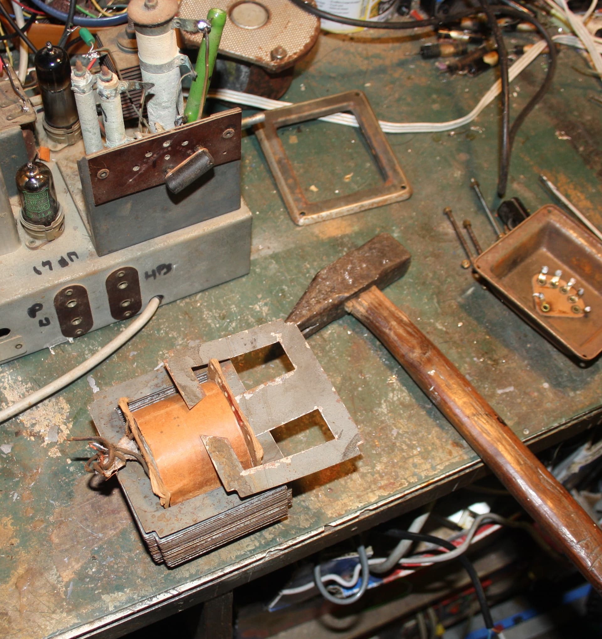

bonjour

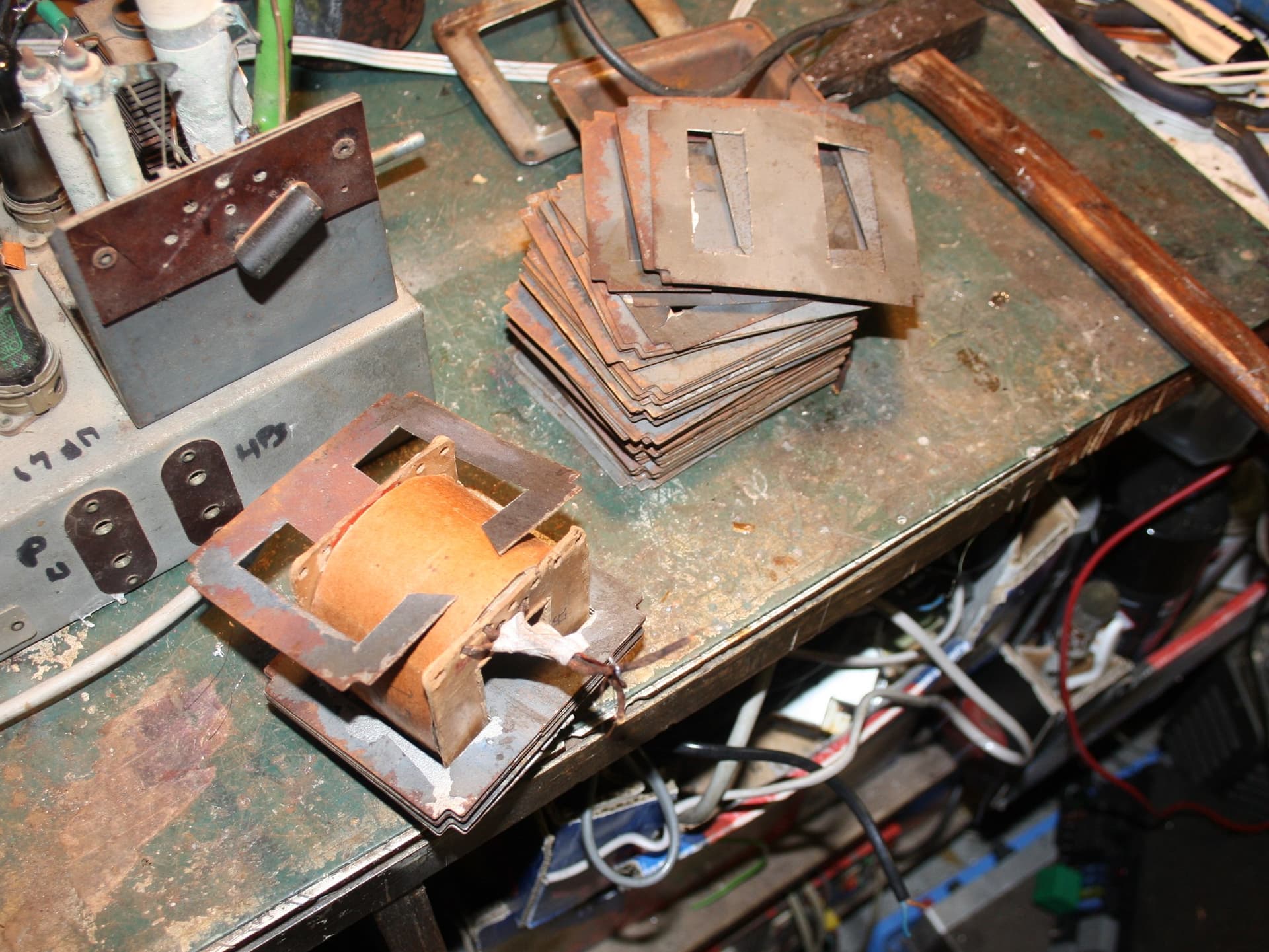

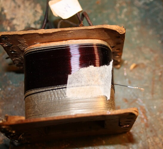

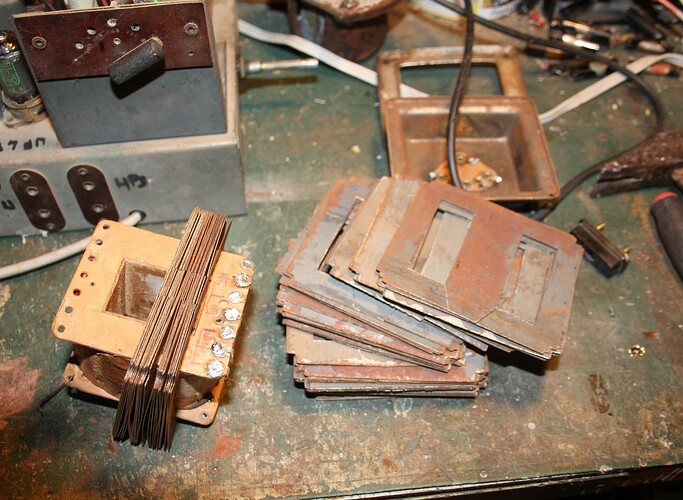

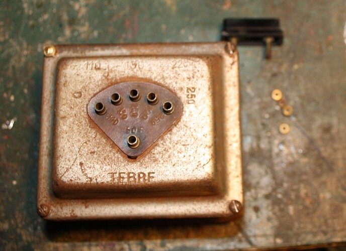

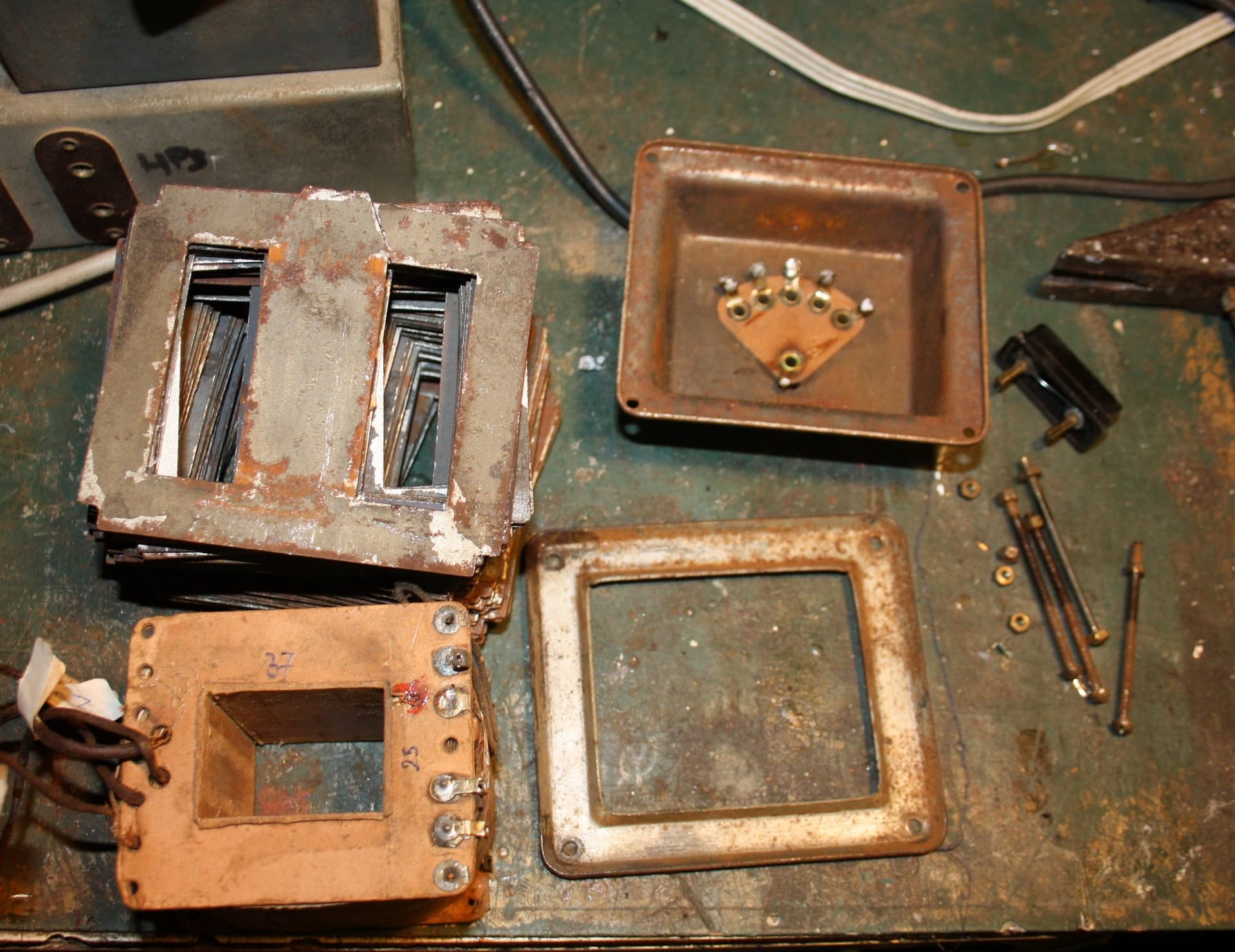

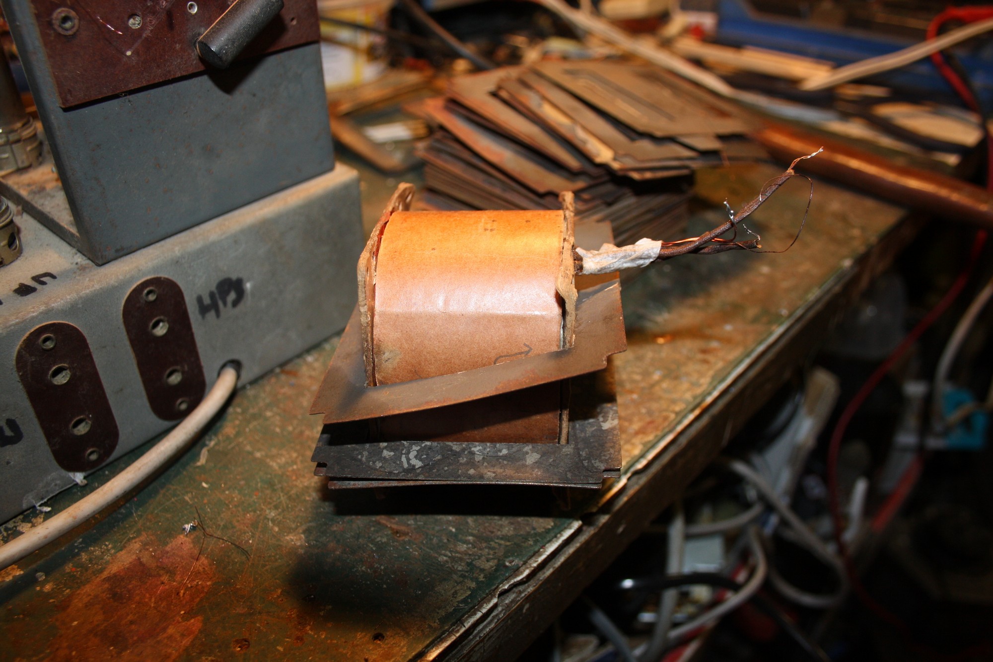

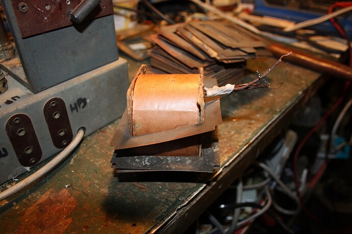

réfection du transfo au primaire coupé.
photo du choix du transfo jusqu’au début du rebobinage.

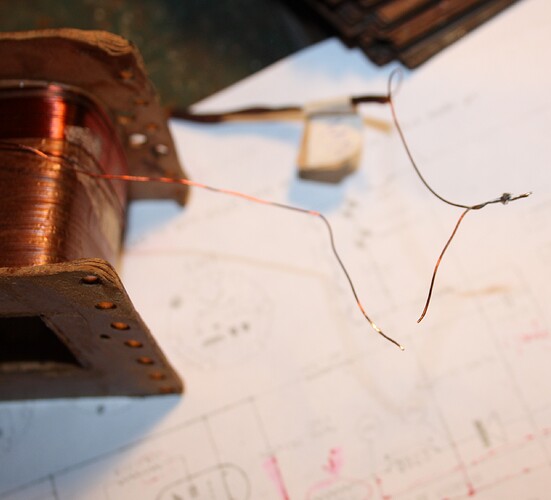

j’ai rencontré 2 coupures au primaire , la plus loin était au raccordement 110V.
ne n’ai plus qu’à rembobiner, comme j’ai débobiné avec le même fil pour le primaire.
puis replacer les 78 tôles
le transfo
le même à oilpé
1ère coupure
2ème coupure fin du débobinage
presque prêt à rebobiner
la suite dans le WE

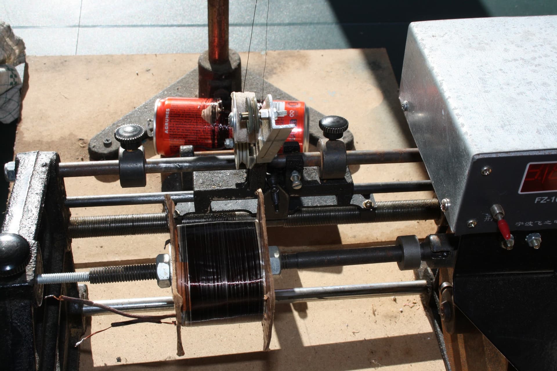

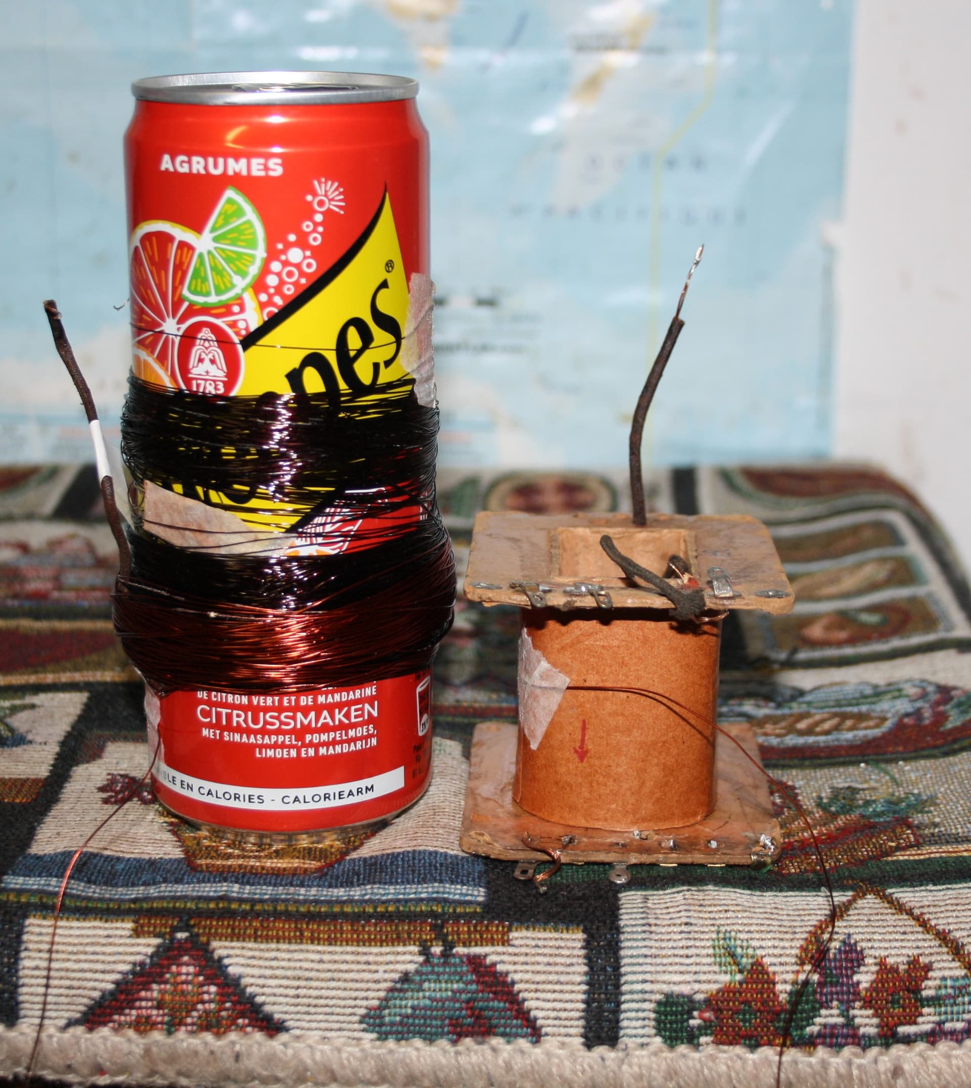

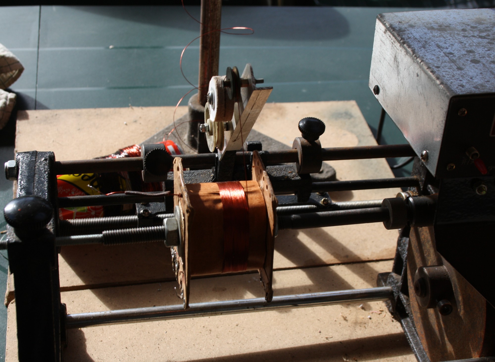

suite rebobinage…
primaire jusqu’à ,130V
Primaire jusqu’à 250V
secondaire plus que 303 spires.

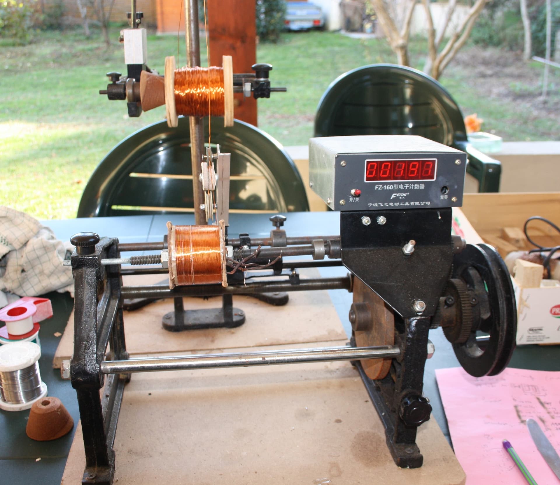

Tu as une bobineuse?
Chouette.
Oui
Achetée il y a quelques années à un collègue du côté de Toulouse.
J’y suis allé en voiture et j’ai rencontré un ancien, dont je demande à l’avance pardon d’avoir oublié son nom, qui m’a fourni du fil de bobinage issu des réseaux de dè-magnétiseur des tv.
D’ailleurs, le secondaire de ce transfo est bobiné avec une de ces récupération.
Pour l’instant j’ai un problème purement mécanique concernant l’inversion et l’avancement du "chariot ". Une des deux pièces qui se plaque sur la tige filetée semble être usée et le chariot navance plus.
Je verrai ça plus tard

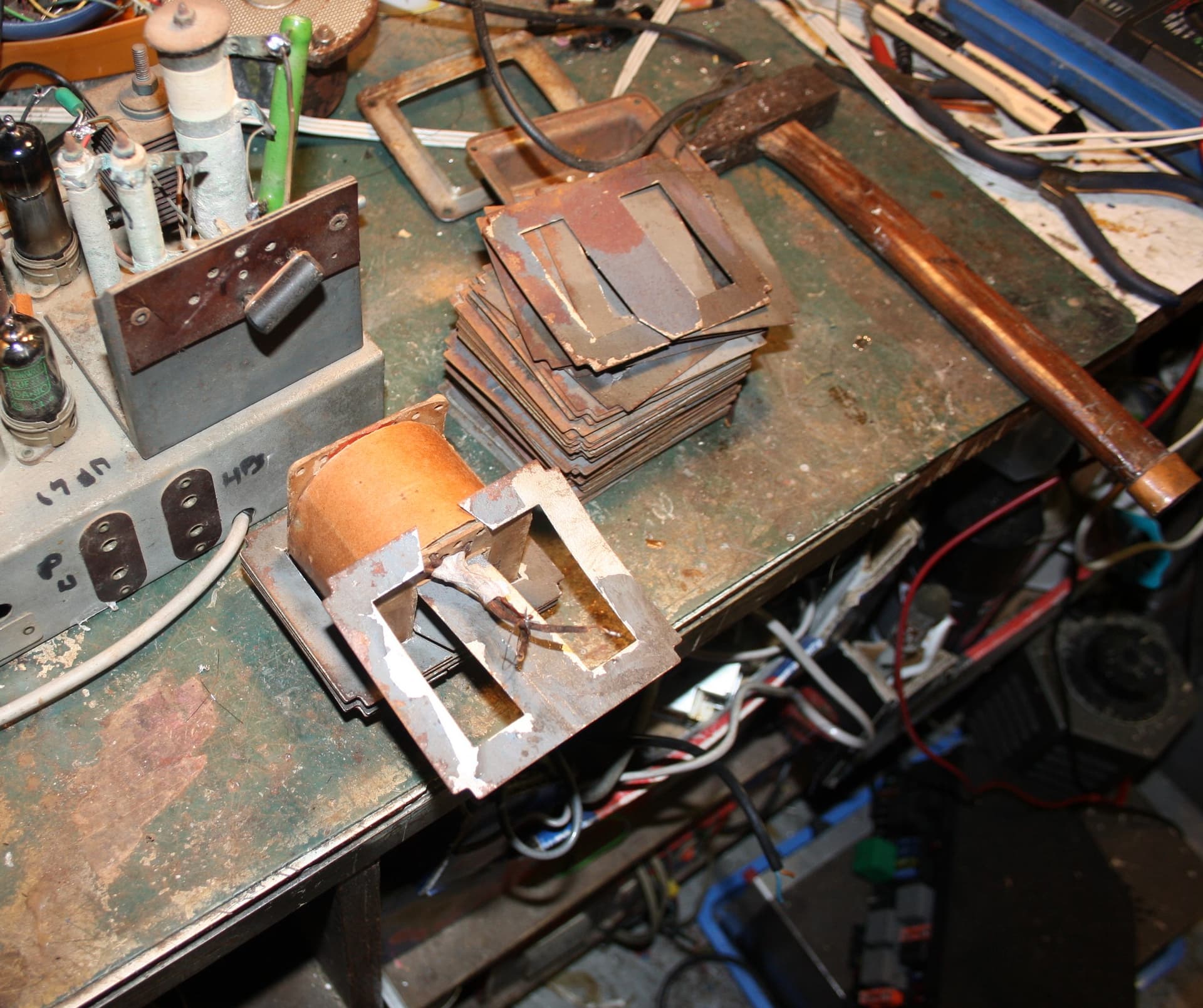

suite du remontage
au début c’est facile…
une maille à l’endroit, une maille à l’envers
plus que 70 !!!
i60…
les deux ou trois dernières au marteau
Bonsoir
Ahhh non ! il faut un maillet en caoutchouc ! pas un marteau !
non, non marteau (et cale en bois)
le marteau a deux fonctions, être utilisé pour construire quelque chose et quand le quelque chose en question a décidé de te casser les rou…gnoles, détruire l’importun :rage:
là ça c’est bien passé
je le teste tout à l’heure et je le mets en peinture
