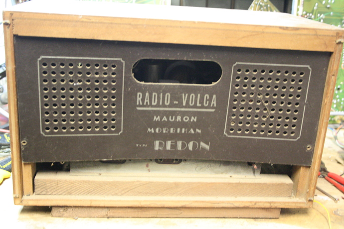

Pour occuper le temps entre le jardin et le confinement, j’ai mis sur l’établi ce petit poste trouvé à la déchetterie il y a quelques mois.
Le fil d’alimentation a été coupé au ras du châssis, les lampes sont présentes et sont: ECH81, 6BA6, 6AV6, 6AQ5, EZ80 et EM34
Il est bien poussiéreux mais en bon état.
Les premiers tests: le fusible est HS donc remplacement, l’inter du potar de volume ne fait plus contact et je n’en ai pas d’autres, donc câblage du fil d’alim en direct sur le transfo pour les essais.
J’alimente le poste au moyen d’un alternostat en augmentant petit à petit la tension: le transfo supporte bien la remise sous tension, les capas de filtrage ne chauffent pas, par contre tension légèrement positive sur la grille de la finale. Je coupe tout et remplace le condensateur de liaison qui est fuyard ainsi que celui de cathode qui est un brin sec.
Remise sous tension, tout rentre dans l’ordre, le HP bourdonne gentiment et j’arrive à capter des stations en OC et BE, mais audition avec une grosse friture.
Je remplace également deux autres capas de découplage et la friture disparaît, le poste est curieusement très sensible et le son est bon.
Par contre aucune réception en PO ni GO. Je remplace la changeuse par une neuve, mais rien n’y fait, je pense qu’elle n’oscille pas en GO et PO au vu des tensions relevées savoir: -0,5v grille triode et 35v plaque triode. Reste à savoir d’ou cela provient mais je soupçonne le bloc de bobinage…

Ce Radio Volca a effectivement une sacrée couche de poussière .En ce qui concerne l’interrupteur,s’il fait encore « click » on arrive parfois à rétablir le contact en injectant du nettoyant et en faisant quelques manipulations;cela doit être le traditionnel 500K log souvent de chez Radiohm dont on peut démonter la partie inter.
Cette variante du « Redon » n’est pas dans le Grand Livre .
Bonne continuation avec le bloc de bobinages.
Patrick.
Gilles, sur le GL, il existe trois fiches de Radio-Volca modèle Redon.

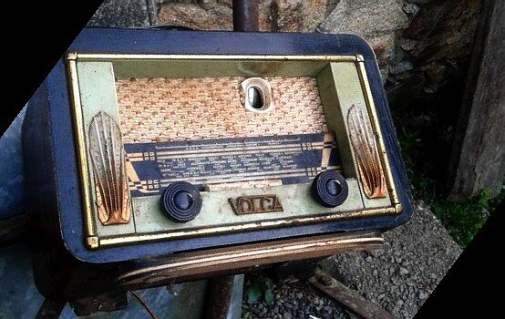

Remi, le vôtre, malgré son carton arrière, Redon, ressemble au modèle Saint Malo, avec œil magique dont la fiche du GL est très incomplète :
DG
Il n’est pas impossible que les châssis aient été communs à différents modèles, il faudrait pouvoir comparer. Le mien a effectivement un air de famille avec le modèle présenté, mais il n’a pas les « zoreilles »…

J’ai démonté le bloc d’accord pour contrôler les bobinages et les capas mica. Bien qu’il soit difficile de s’y retrouver je n’ai rien vu qui permette de déduire que des bobinages soient coupés ou des capas en court-circuit. Par contre, aucune idée sur quel bobinages servent pour l’oaccord et quels servent pour l’oscillateur.
J’ai refait quelques soudures moches, mais toujours pas de réception en PO ni GO.
