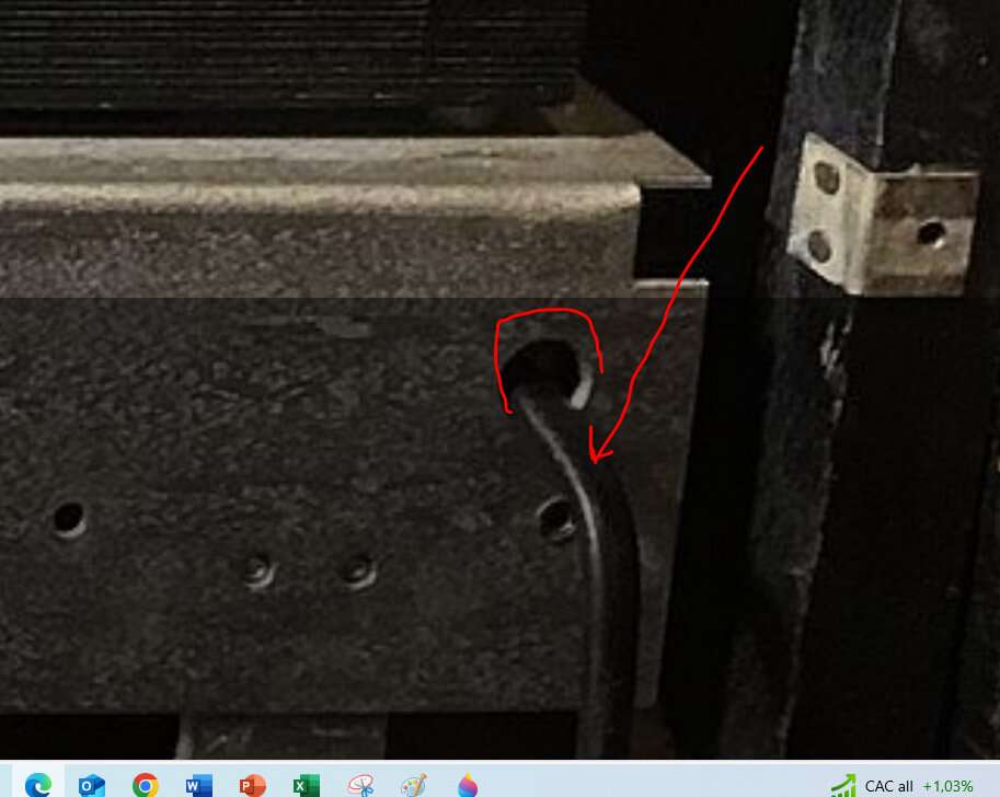

Bah il n’y a pas la place ce passer un cordon secteur avec terre en dessous, voilà tout.
Ensuite, faut-il mettre ce châssis à la terre ou pas indispensable?
Il faudrait aussi fixer le câble correctement au châssis pour éviter de faire travailler les soudures en déplaçant le poste. Là aussi, les fixations ne sont pas dimensionnées pour un câble aussi gros
ces postes fonctionnaient sans mise a la terre du chassis
le chassis a un trou pour faire sortie le fil secteur ( qui n’est pas d’origine )
fil secteur probablement remplace normalement arrete par une pince fil prise sur une des vis de fixation du transfo d’alim
le fil ne sort pas par le dessous du chassis mais par l’arriere
et inutile de mettre du 2.5² un 0.7² suffit amplement

Sur le mien il y a un trou à l’arrière du châssis pour passer le câble. Vu son état il n’a jamais été changé. Pour ce que j’ai observé, le câble passe sous le transformateur et est bloqué par une fixation certie par des œillets. Bref on dirait que ça n’a pas été prévu pour être remplacé.
Oui ça fonctionnait sans terre à l’époque.
Mais on avait aussi des fusibles en porcelaine avec du fil de plomb, et ça fonctionnait aussi mais c’était dangereux. On avait également des installations électriques avec neutre commun qui fonctionnaient tout autant mais étaient dangereuses. Autre temps autre concepte de la sécurité.
Ce Gramont 109C a été restauré et mis à la terre par sécurité.
Normalement si on soude le fil de terre au châssis, en fonctionnement normal le differentiel ne doit pas sauter?

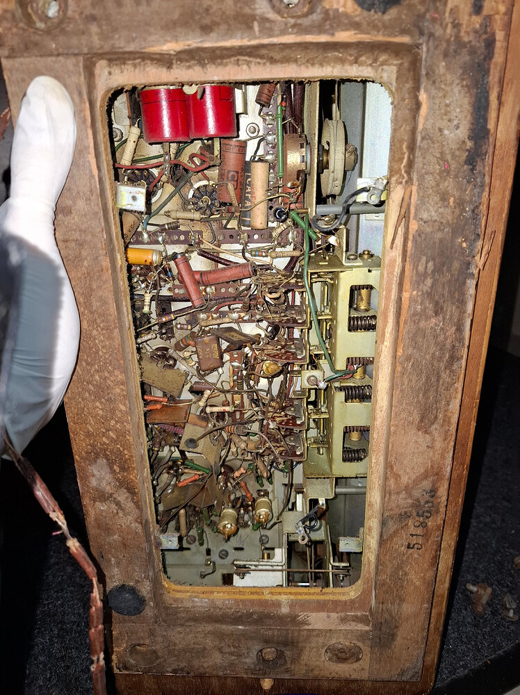

Impossible de changer les 2 chimiques rouge sans sortir le poste
Sauf a avoir un fer avec une panne a angle droit (et encore)

Le châssis est déjà sorti de sa caisse
