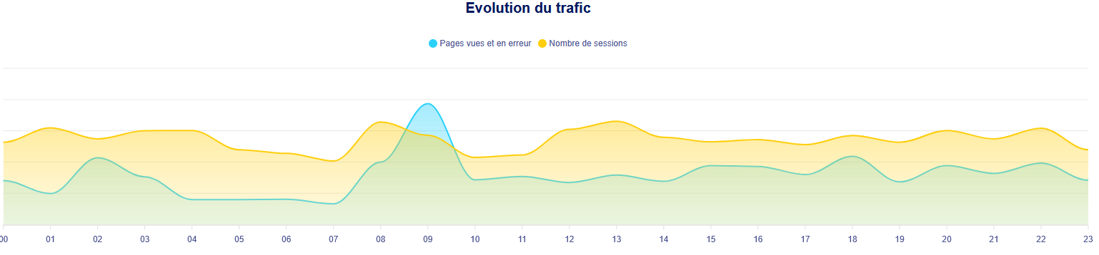

On constate de très gros ralentissements depuis plusieurs jours sur les serveurs de Doctsf.
Après analyse, il en ressort que la base de donnée est sollicitée par des robots qui font écrouler les performances…
On remarque sur les stats de gros pics.
Je tente une mesure provisoire : réserver l’accès aux principales fonctions aux seuls utilisateurs connectés.
J’affinerai le dispositif.
En attendant ça semble bien porter ses fruits :

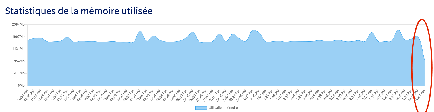

Deux fois moins de ressources mémoires utilisées.
Ça va permettre de respirer pendant le chantier de répartition des serveurs.

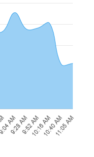

Le pic est passé, bien visible entre 8h et 10h.

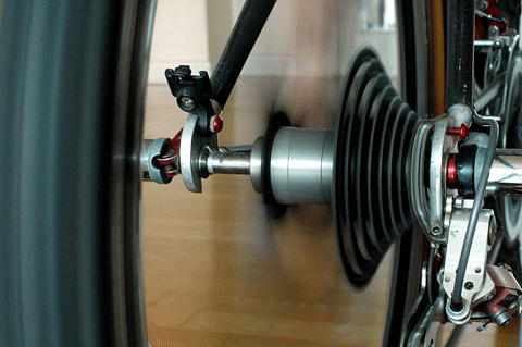

Sous Win7 il faut changer de vitesse. J’ai monté une roue libre 9 vitesses et un dérailleur et cela va mieux! :hugs: :wink:
dérailleur

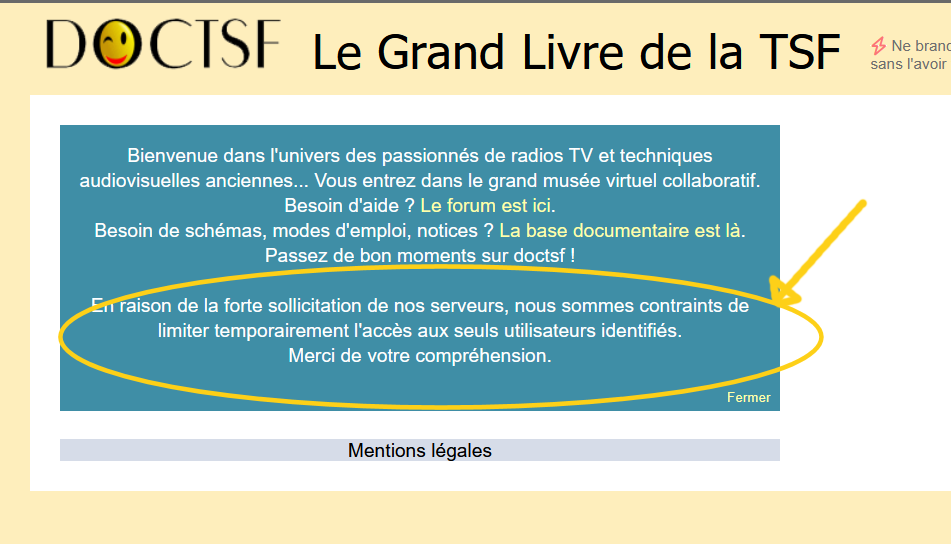

Je vais donc commencer par réserver l’accès au serveur Doctsf - aux seuls utilisateurs connectés.
Veillez donc à vous connecter pour aller plus loin.
Une précision : il faut se connecter sur chaque serveur.
Donc sur doctsf, archives, et magazines.
Les cookies permettent en théorie de ne le faire qu’une fois par serveur, mais ce système est en cours d’ajustement, il se peut que vous ayez à vous connecter plusieurs fois. C’est provisoire.
