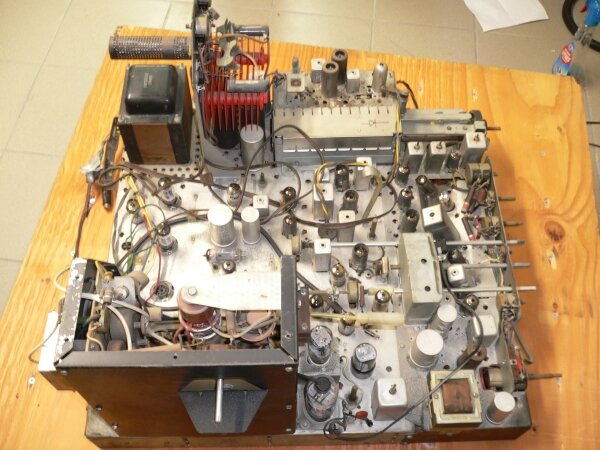

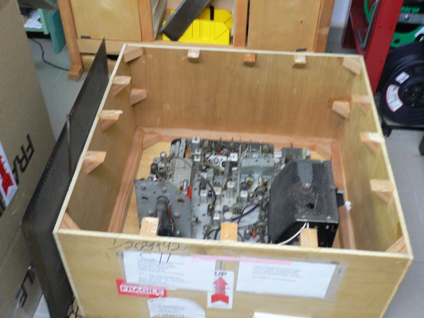

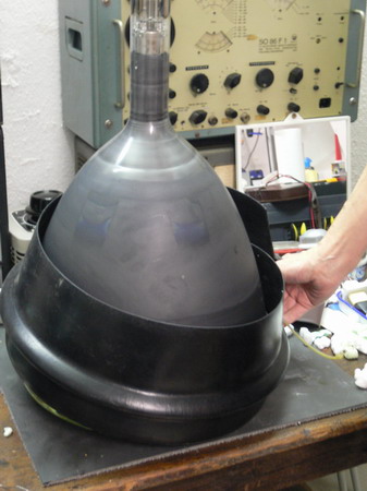

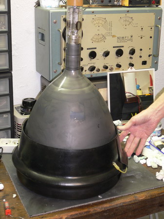

Bonjour à Tous,
Suite du remontage,
Cordialement,
jhalphen

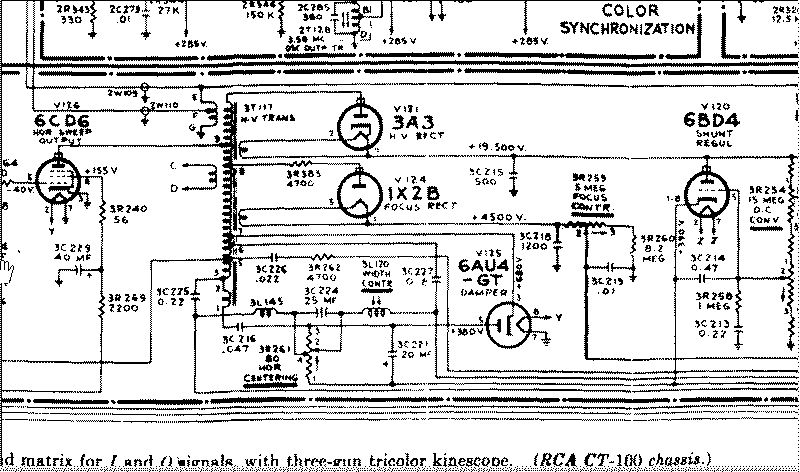

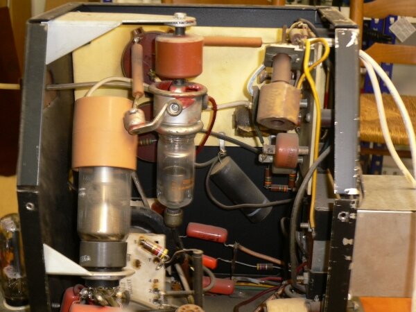

Ils utilisaient déja un tube ballast pour la régulation de la THT ?

Bonsoir à Tous,
Pour Alain: voir section agrandie du balayage H, transfo THT & ballast.
La régulation de la THT par charge constante, c’est à dire que le total de consommation du tube image + la triode ballast reste constant est absolument indispensable car si la THT varie, la sensibilité de déviation, donc les dimensions de l’mage et les convergences partent « dans le décor ».
Le CT-100 est réglé à 19,5KV de THT, et comme c’était la tout première réalisation de ce type de circuit, la régulation est assez médiocre. Quand j’ai une image de type fond blanc max et du texte de pub par dessus, une certaine défocalisation est visible. Ce défaut est bien connu sur le CT-100 et les chassis couleur suivants de 1955, 56, etc. ont vite amélioré les performances de cette section de la circuiterie.
De toute façon, ils n’avaient pas vraiment le choix: un défaut tolérable sur un écran de 12" ne l’était plus sur un écran de 21", dimension quasi-unique de la génération suivante.

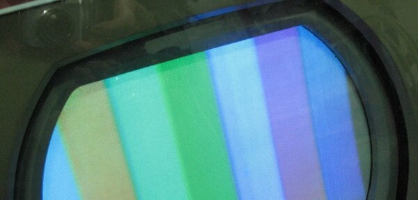

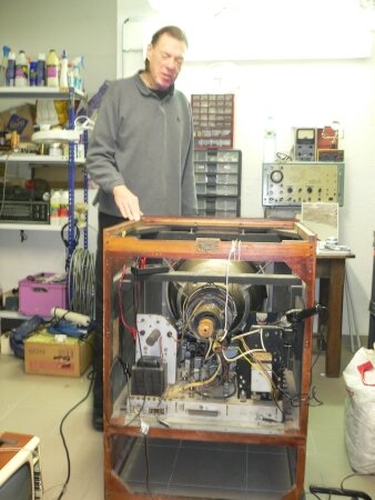

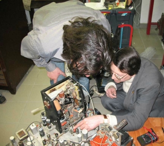

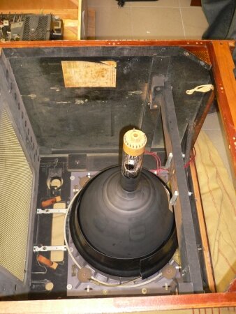

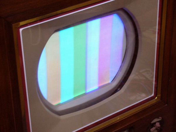

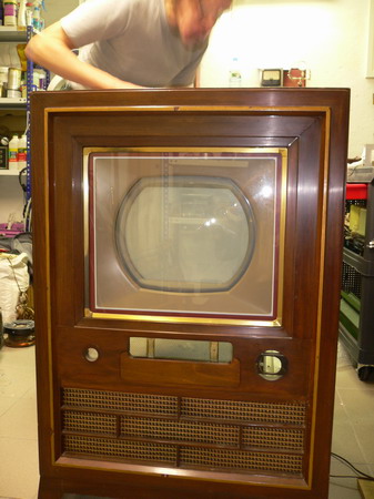

Remontage CT-100 Angers.
Suite & fin
Cordialement,
jhalphen
Felicitation !!
Un boulot superbe
