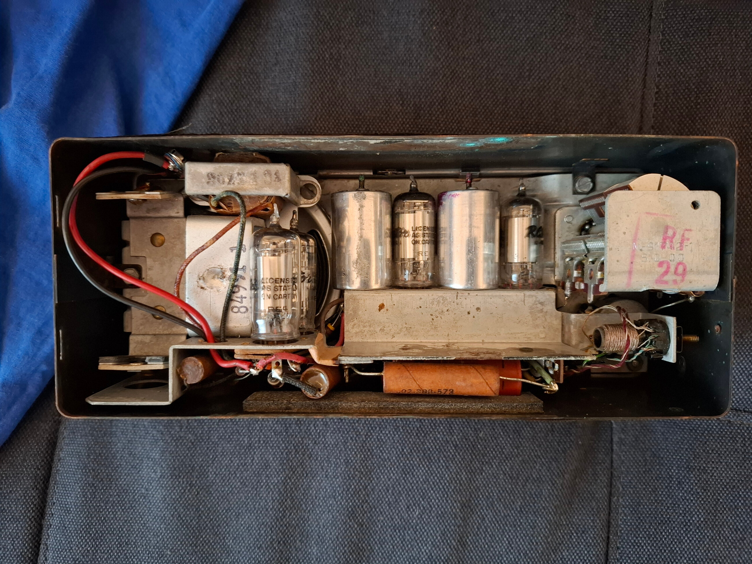

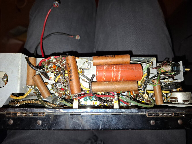

Voici mon RCA Victor BP-10.
D’après ce que j’ai pu lire, plusieurs de ces postes ont été parachutés en France durant la seconde guerre mondiale, et servaient aux resistants à écouter la BBC.
Le mien est en panne malheureusement.

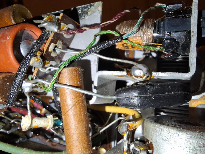

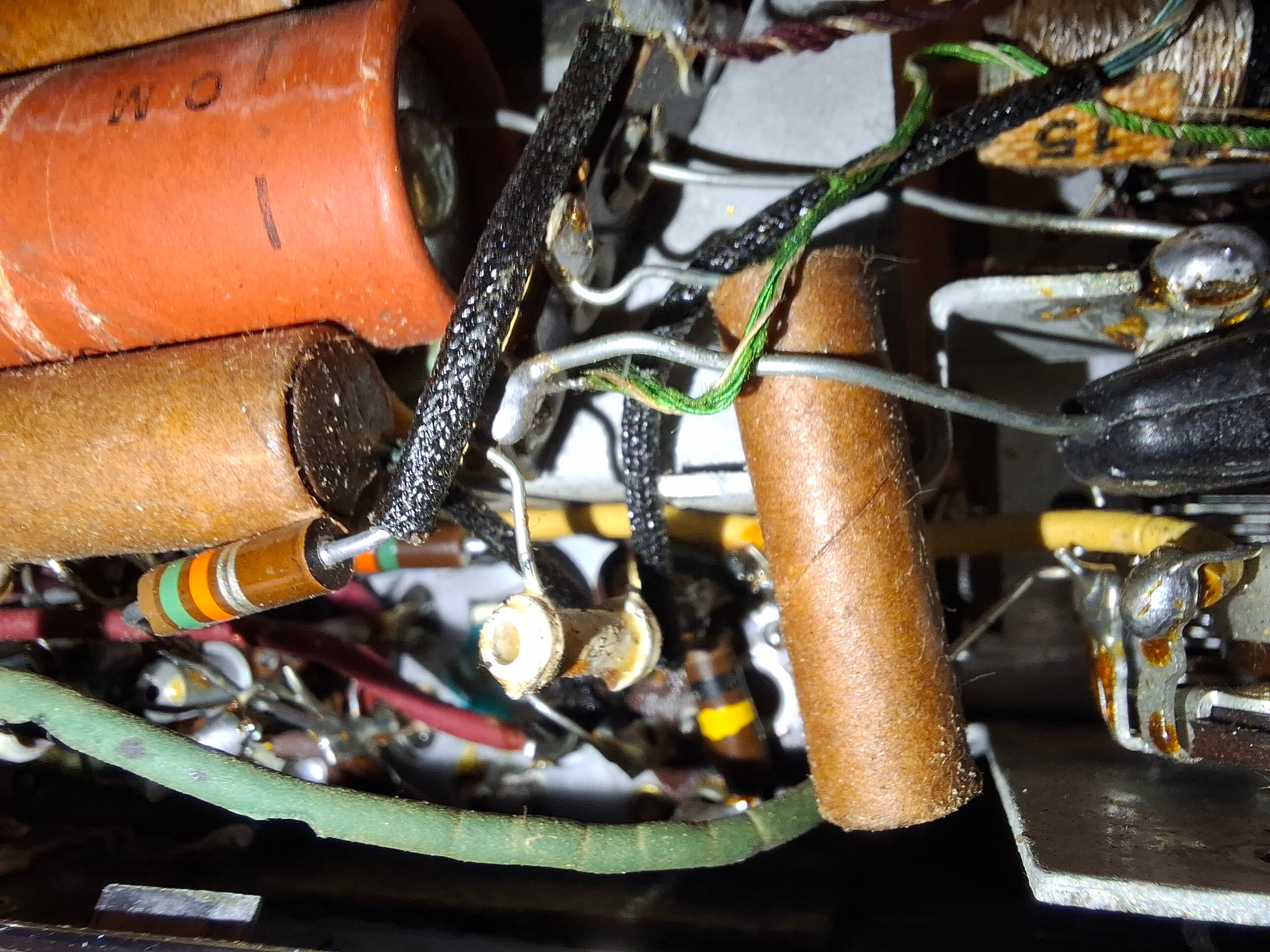

Le circuit de chauffage des tubes fonctionne, mais le test à l’ohmètre aux bornes 67,5V donne OL, donc pas de continuité.
J’ai quand même fait quelques essais.
D’abord à 43,5V avec ma vieille pile 67,5V, et j’ai entendu le potentiomètre du volume faire des crachotis dans le HP, et des espèces de parasites. J’ai ensuite essayé à 55,6V, plus aucun parasites, mais toujours les crachotis du potentiomètre. J’ai vu une lumière violète à l’intérieur du tube 1S4, mais pas de fumée ou odeur suspecte. Quand j’ai voulu refaire un essais à 60V, mais plus rien.

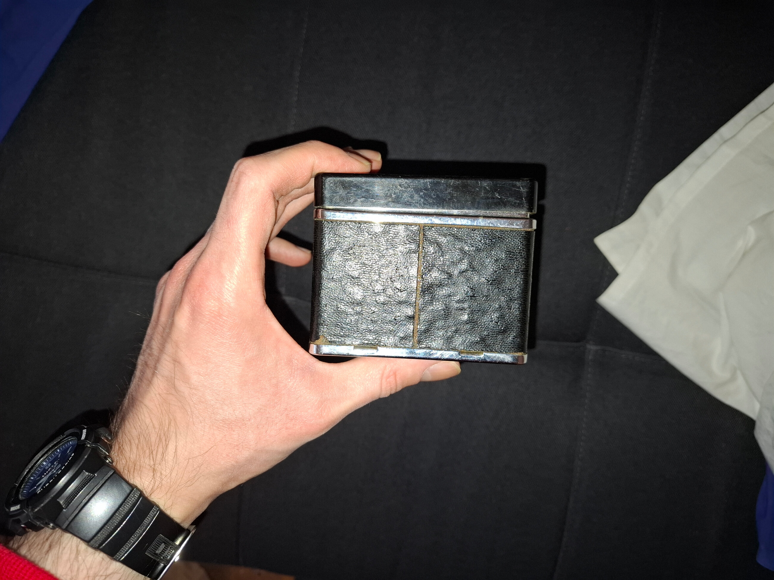

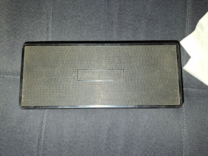

Ce que je trouve assez drôle avec ce poste, c’est le boîtier qui fait assez artisanale. On dirait une boîte de gâteaux transformée en radio.
Attention, ces tubes sont à chauffage direct et sont très fragiles. Les filaments peuvent claquer non seulement avec un soucis de leur tension de chauffage mais aussi avec un débit trop élevé ce qui semble être le cas lorsqu’un tube devient « bleuissant » . S’il n’y a plus aucun bruit la première chose à faire est de vérifier avec l’ohmmètre les filaments des tubes.
NB : il est beau ce petit poste, j’adore !!

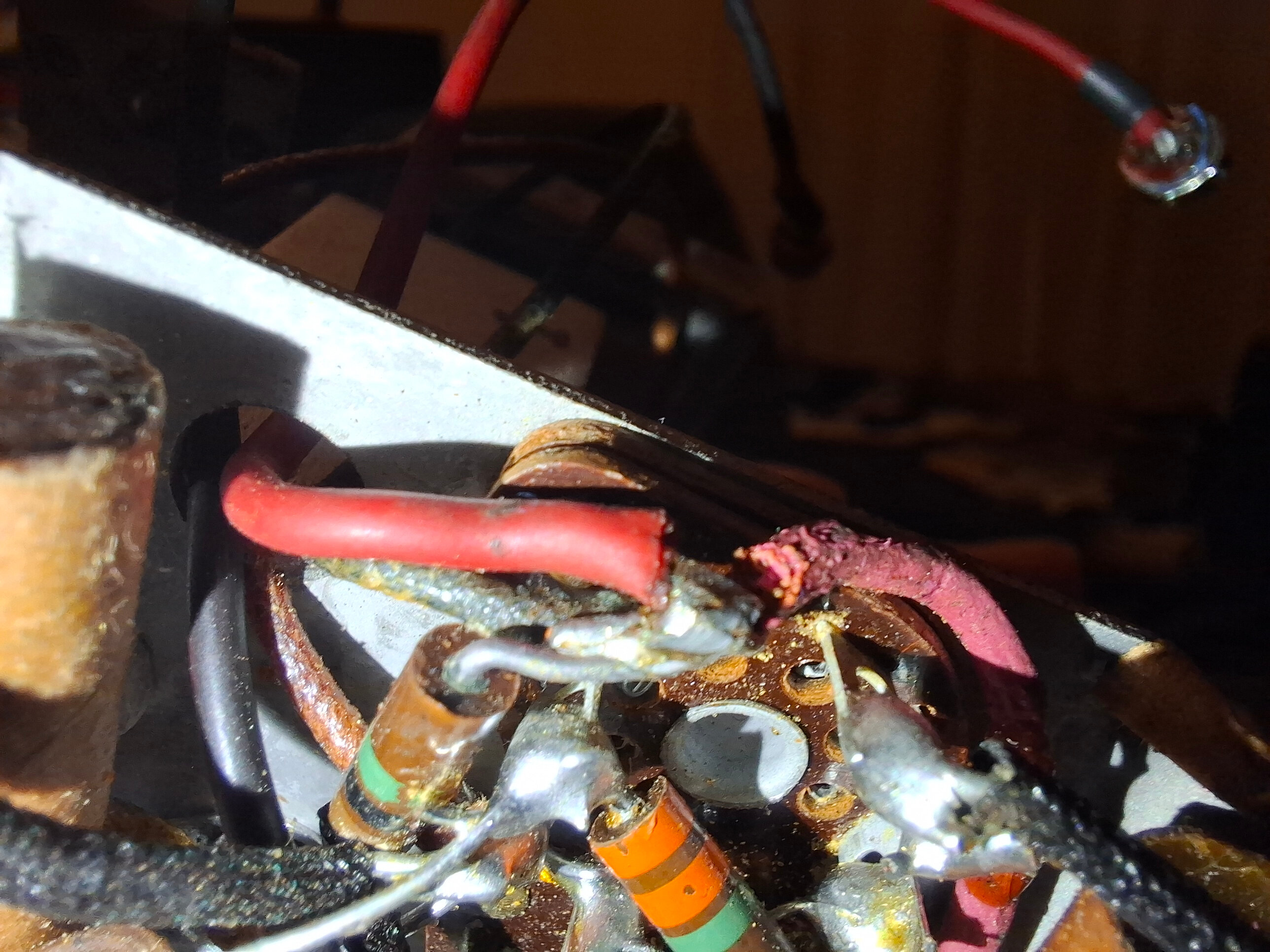

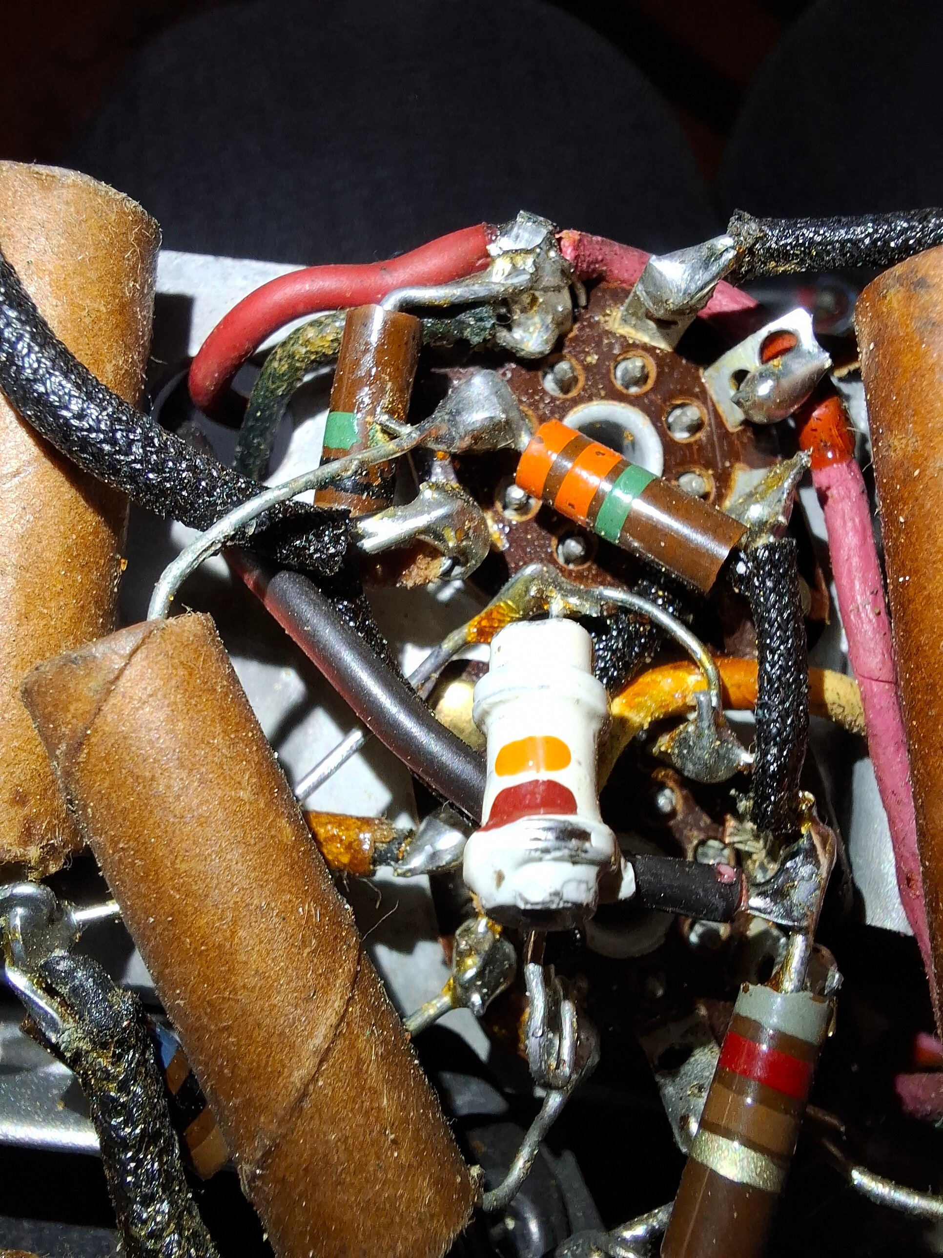

Alors j’ai vérifié le filament du tube qui a bleui, et il y a bien continuité, il est à 2,6 ohms. Tous les autres rougoient. Je pense à des capas défectueux.

avant de bricoler a l’aveugle sur les tubes batterie il est bon de se renseigner un peu sur ces petites betes tres fragiles
il y a deux docs assez completes sur ce sujet dans le grand livre
il y en avait un 3eme sur les chauffages // que je ne trouve plus

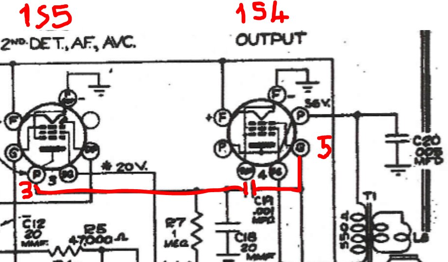

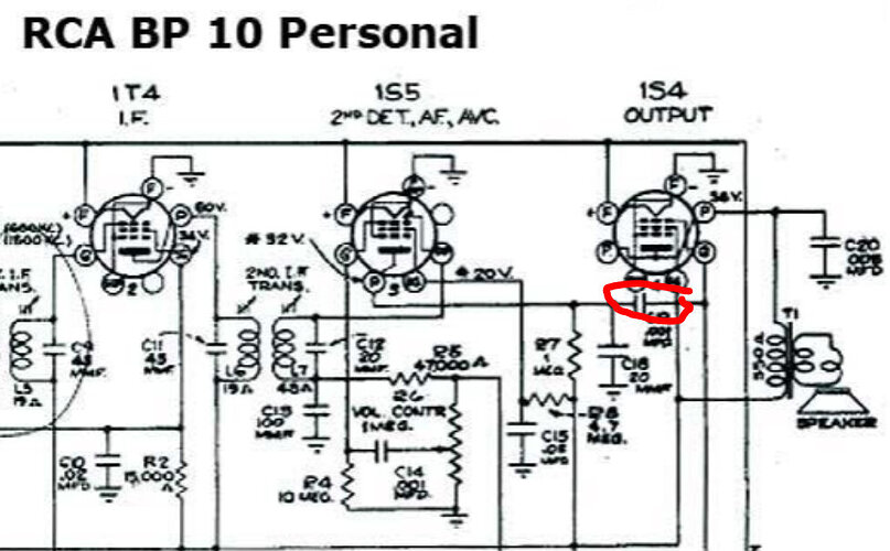

lueurs bleus dans le tube final 1S4
verifier la continuite du primaore du TS relie a la plaque
remplacer le condensateur G1

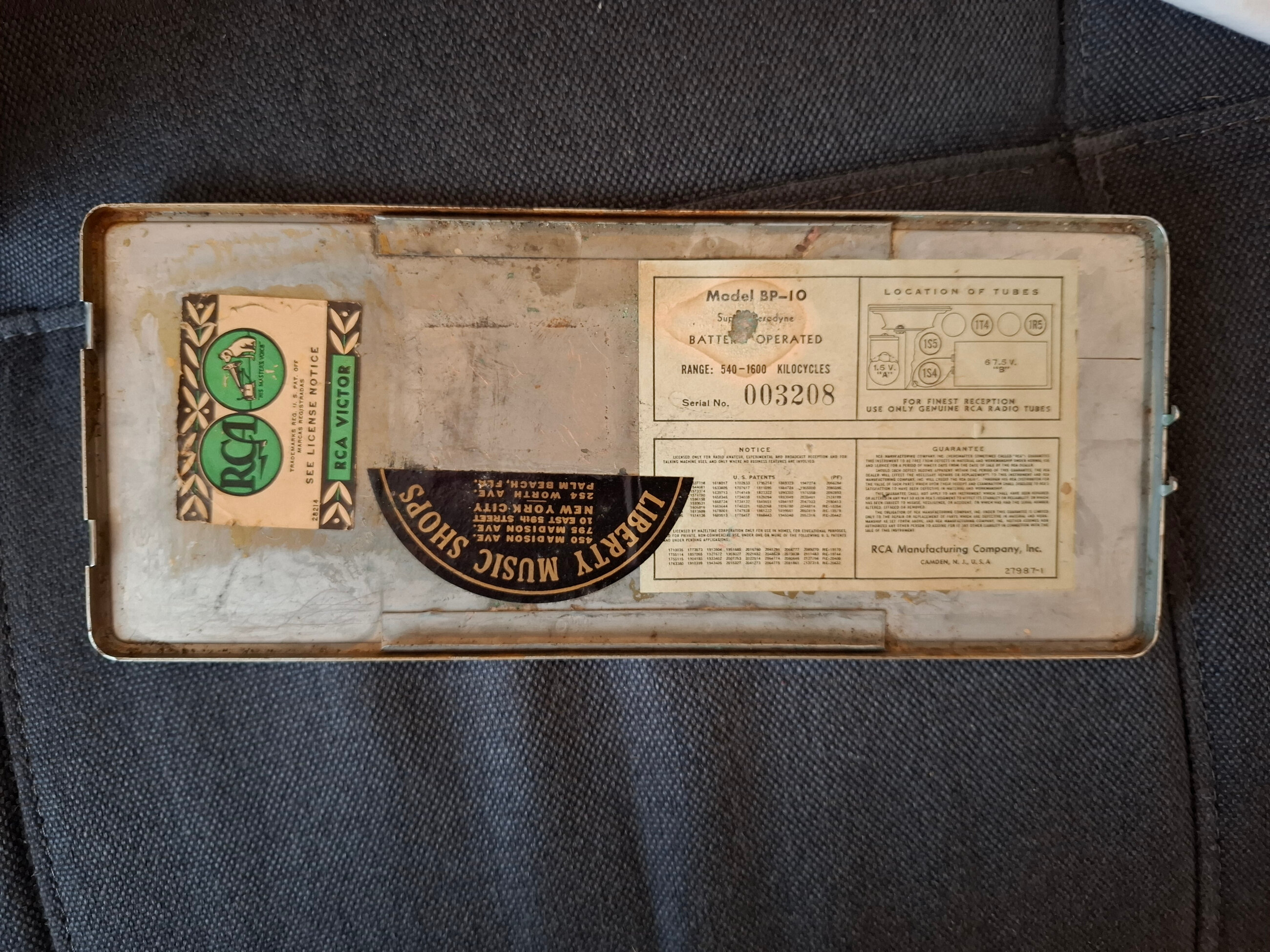

il y a eu deux modeles des BP10
le BP10 personal et le BP10 A

le BP10 personnal avant guerre
le BP10A apres guerre
pas encore trouve comment le faire
peut etre une difference de schema mais pour le moment pas trouvée
a part la date

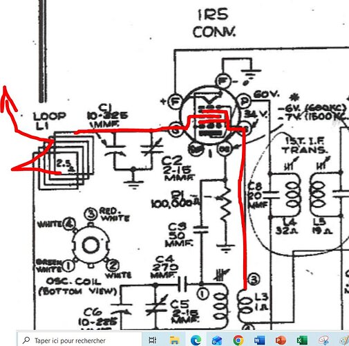

une 1R5 montée comme cela rayonne l’OL par l’antenne
le meilleur moyen de se faire reperer par une voiture gonio de la gestapo

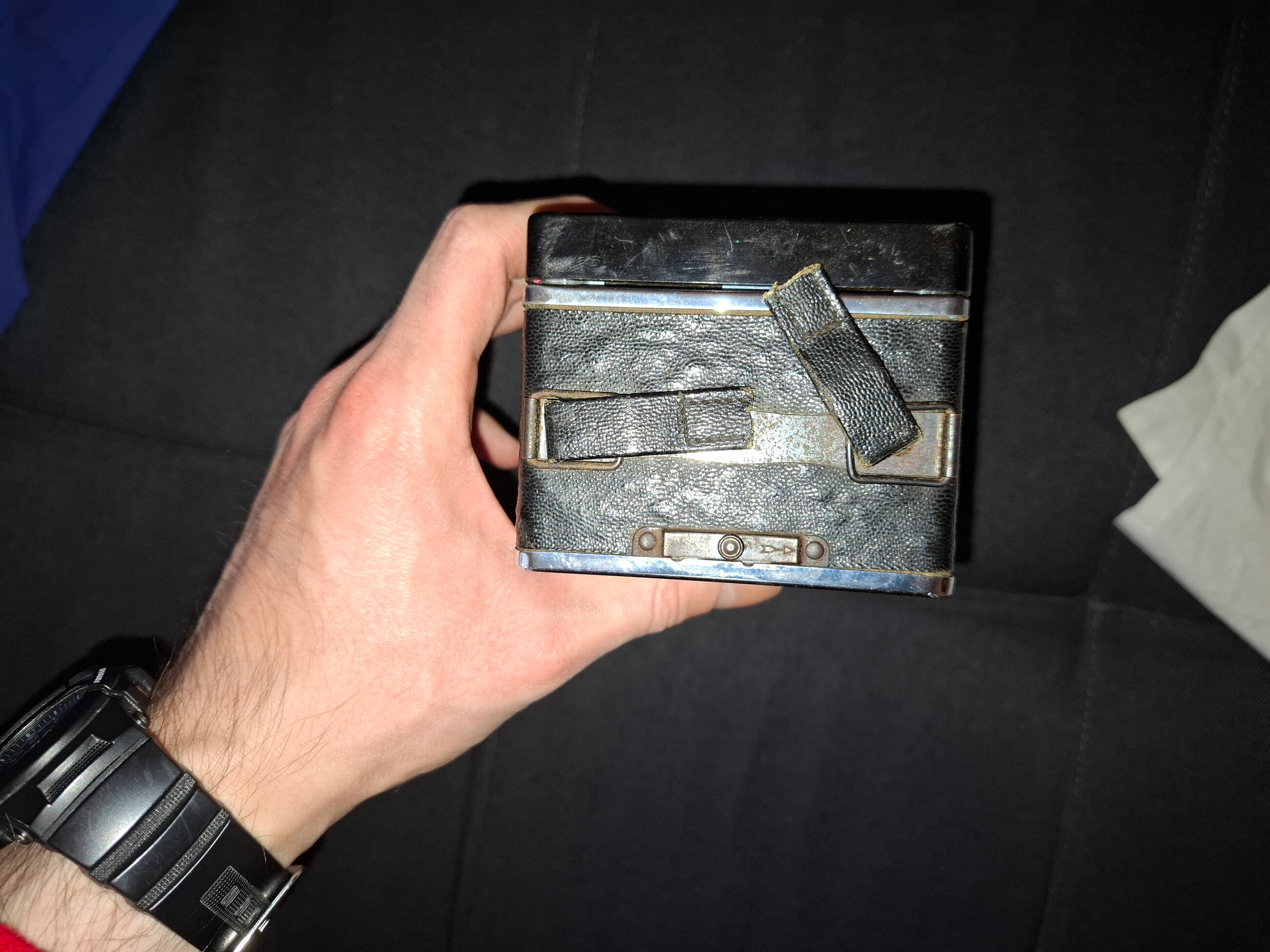

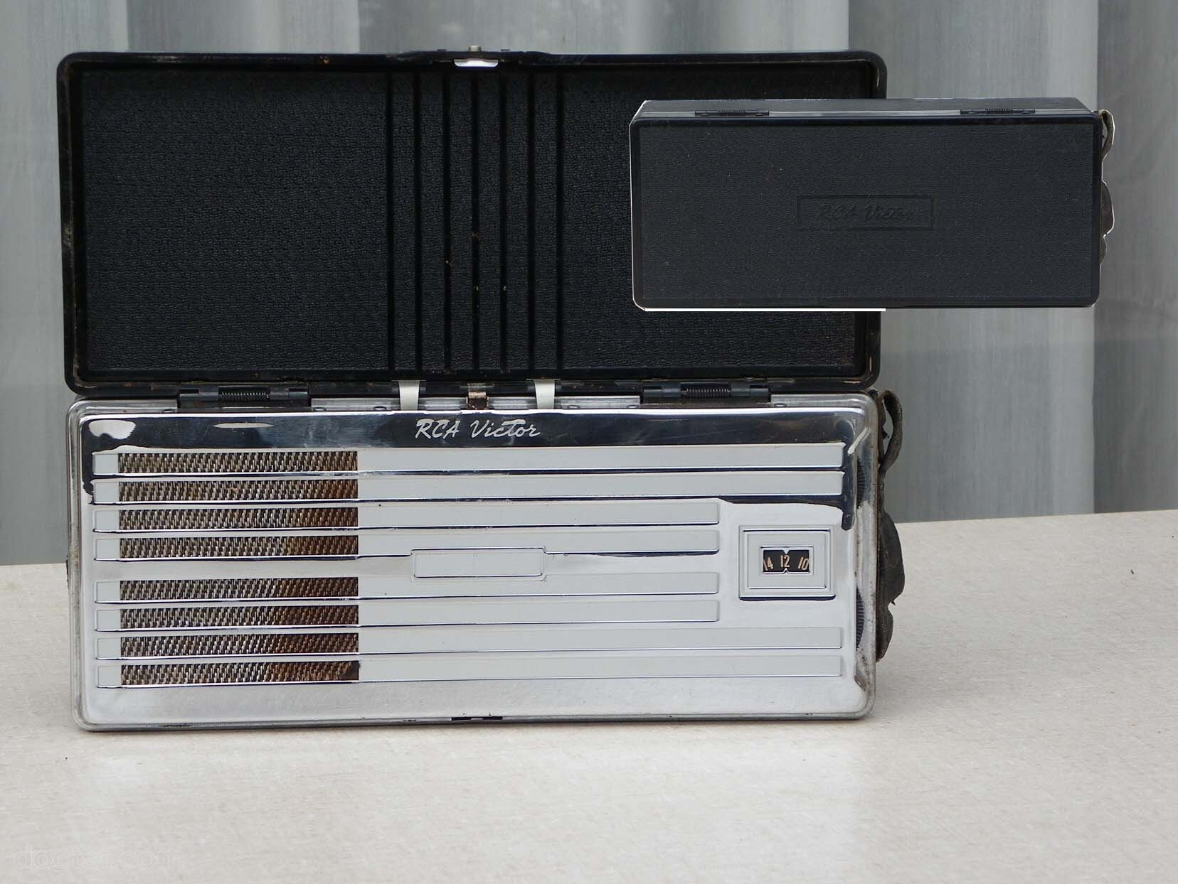

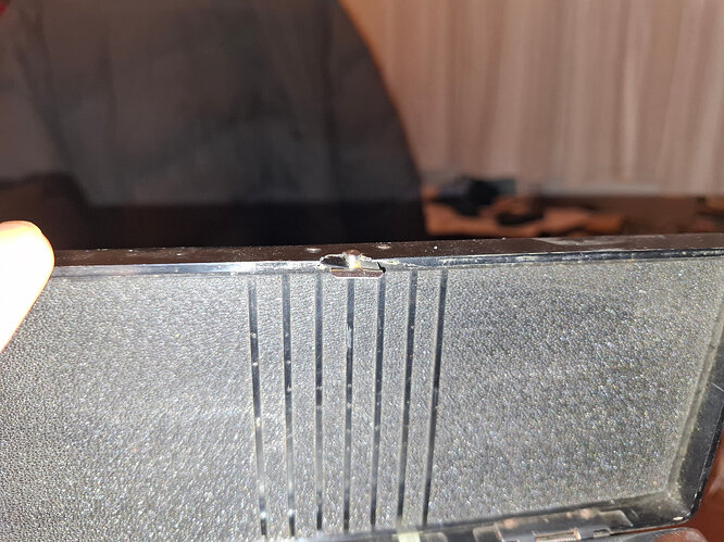

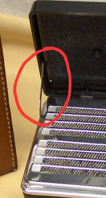

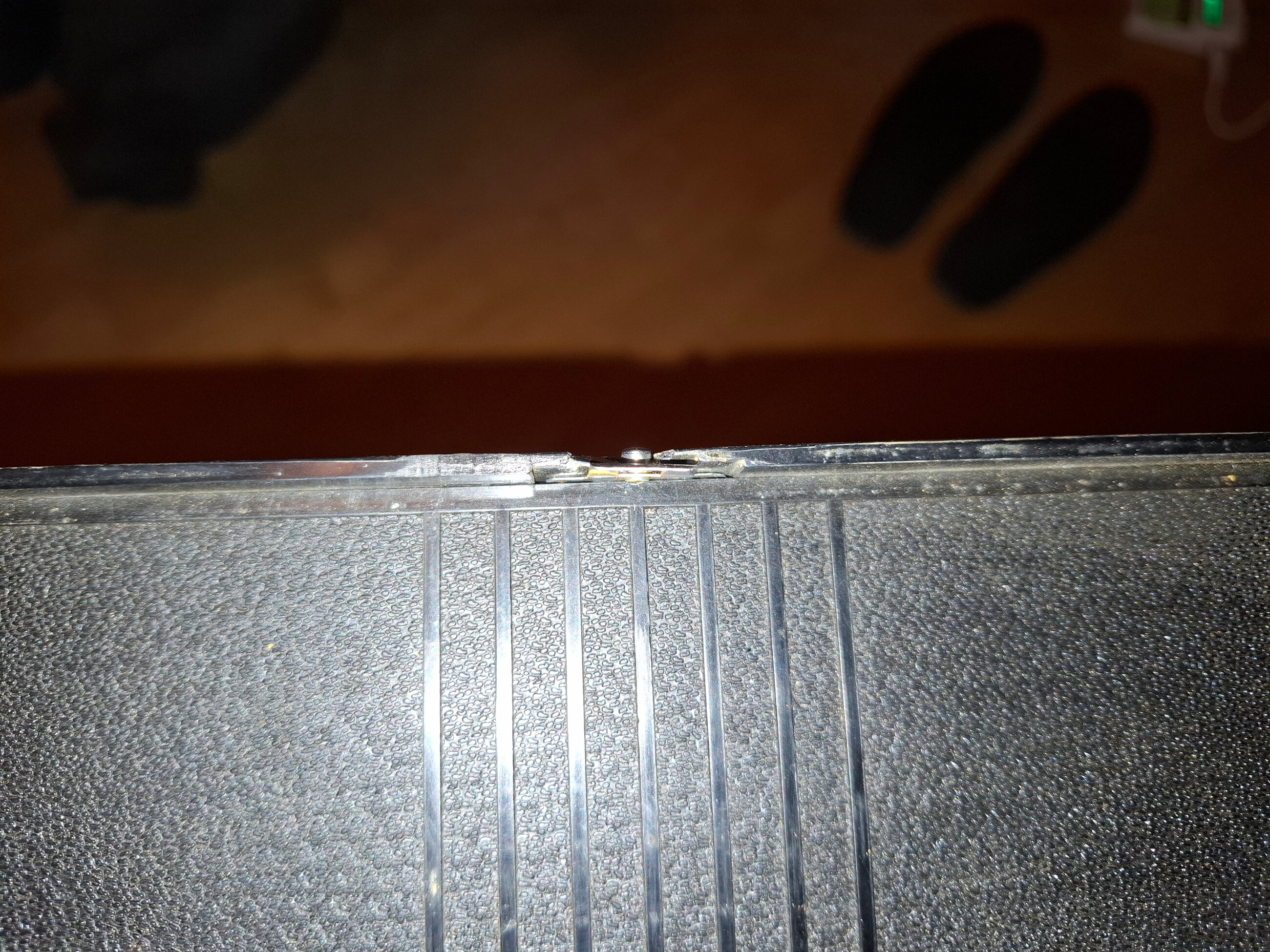

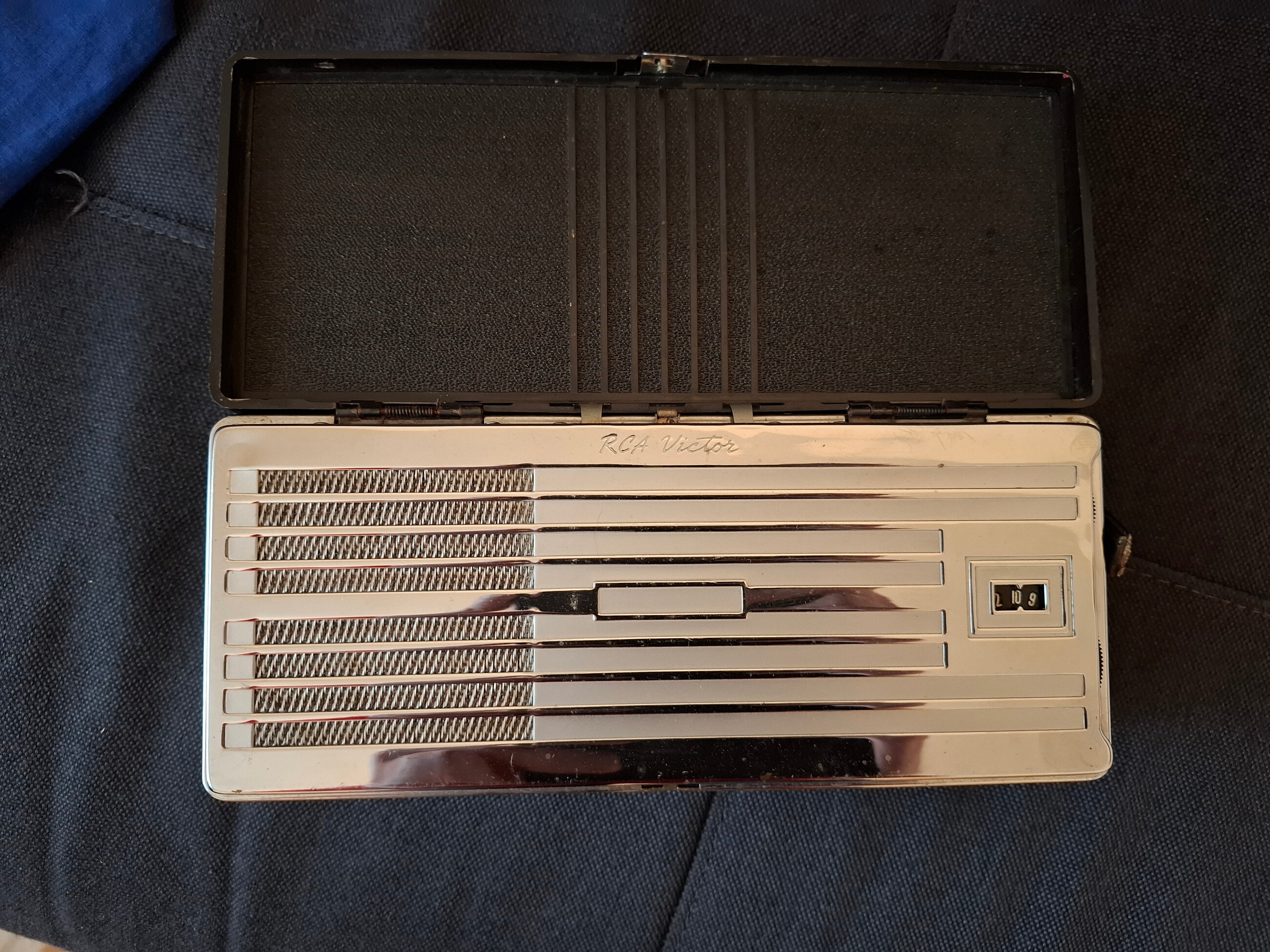

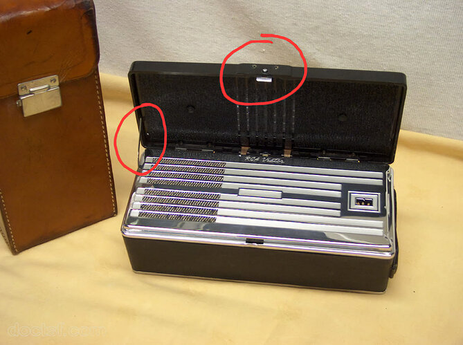

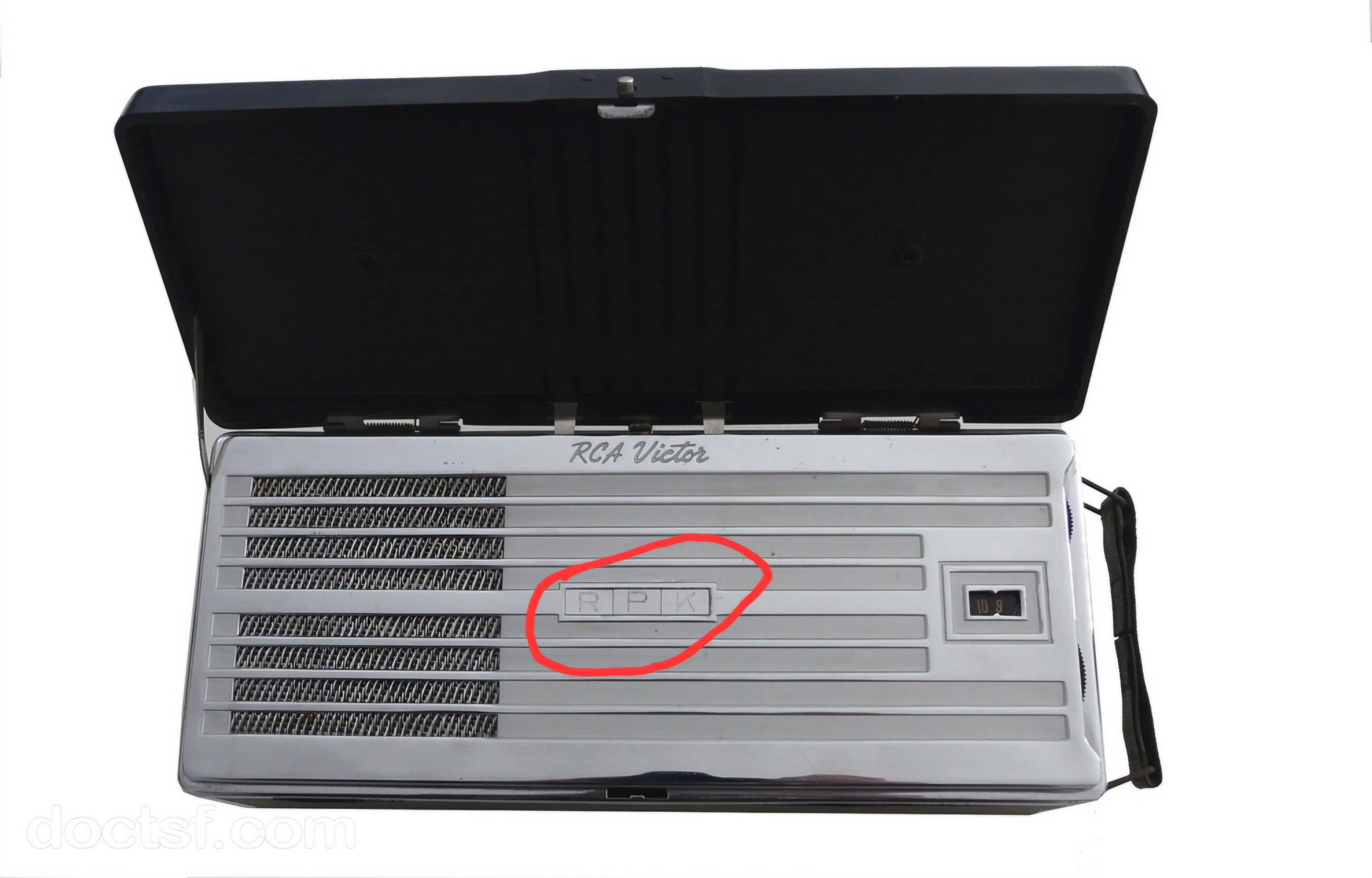

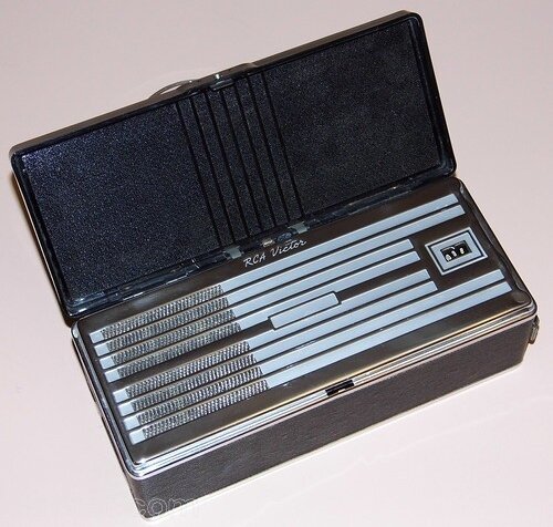

Il semble qu’il y ait plusieurs variantes :

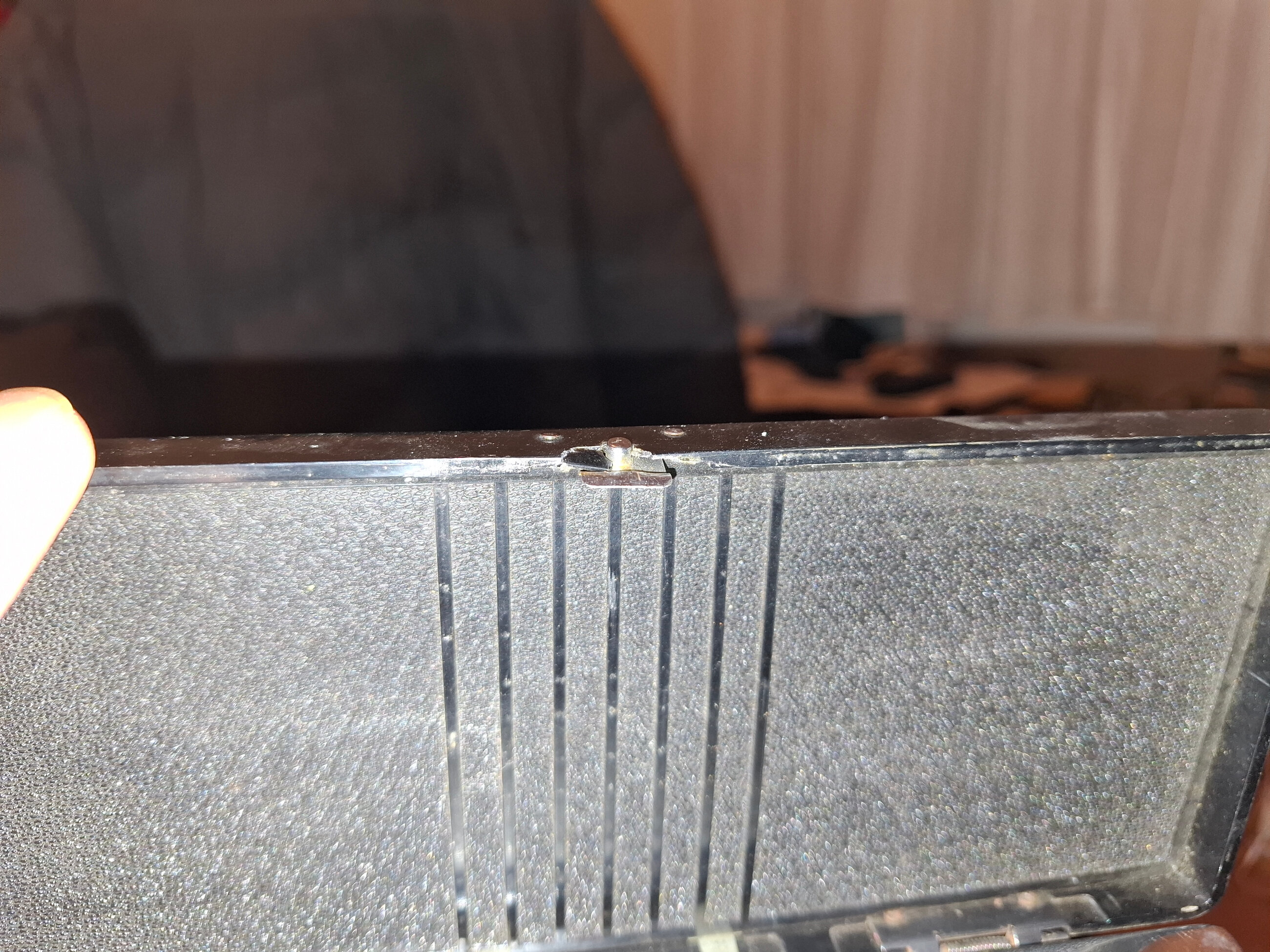

Certains ont une pièce en métal qui maintien le couvercle antenne, et un bosselage au niveau de l’ouverture :
D’autres ont la pièce métallique du couvercle, le bosselage, et l’inscription « RPK » au milieu :
Il y en a qui n’ont ni la pièce métallique, ni l’inscription « RPK », mais bien le bosselage sur le couvercle antenne :
Enfin, certains n’ont ni pièce métallique, ni inscription « RPK », ni bosselage. C’est le cas de mon exemplaire, et vraisemblablement de ceux de la publicité d’époque :
Un détail intéressant sur le mien, c’est que les contacts pour la pile 67,5V sont à la même taille que ceux des piles 9V.
S’agit-il de la conception d’origine ou d’une modification pour l’utiliser plus facilement avec des piles 9V en série?
Pourtant, beaucoup d’informations semblent aller dans ce sens :
cela c’est la systeme de mise en marche par l’ouverture du couvercle
apparemment les derniers modeles

Le couvercle du mien qui est un peu abîmé, mais sans bosselage. Je pense avoir un des exemplaires les plus anciens

l’OL directement sur les grilles entourant la grille d’entrée
donc un bon couplage capacitif OL antenne
cela devait attirer tous les gonios de la gestapo

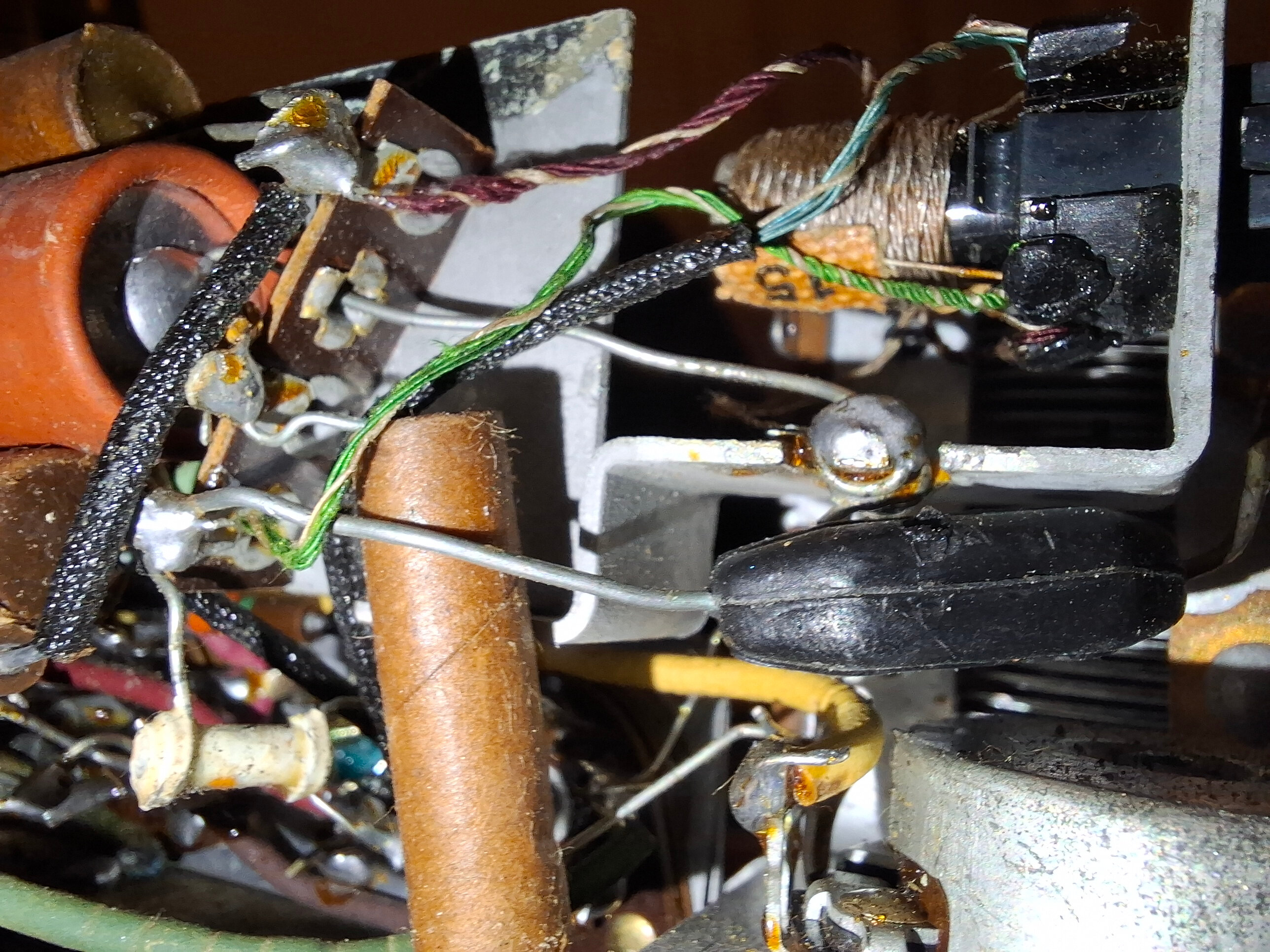

Ensuite, j’ai l’impression que le schéma ne correspond pas à ce que j’ai.
Le circuit de chauffe qui est normalement un simple montage en parallèle avec la pile 1,5V, mais là ça semble plus compliqué.
une commutation pile secteur ?
cela m’etonnerait il ne semble pas y avoir de redresseur
un bloc alim se branchant sur la prise arriere ?

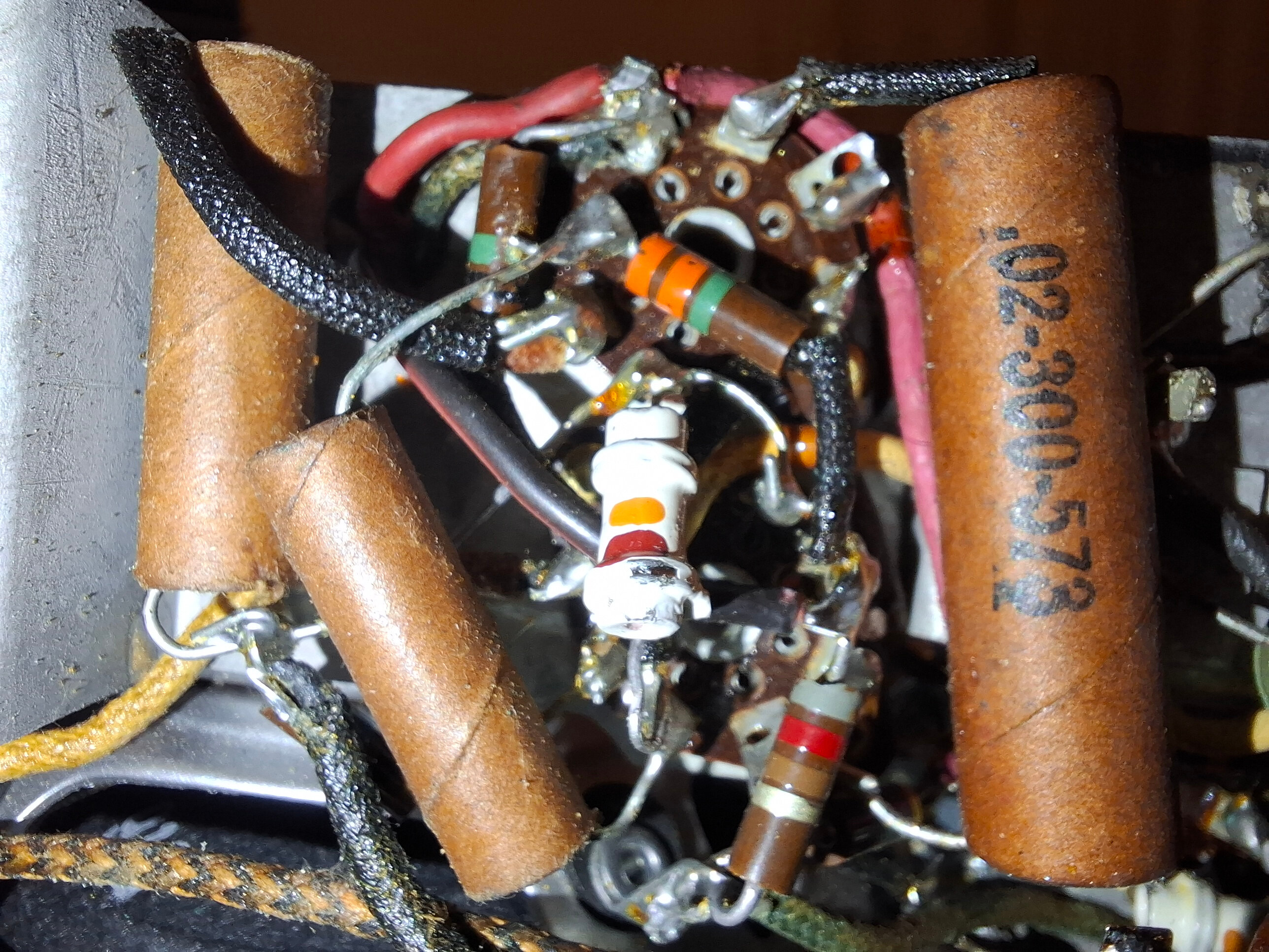

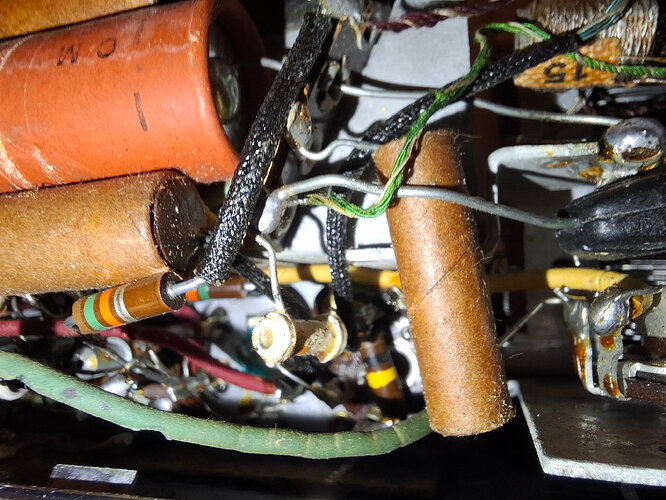

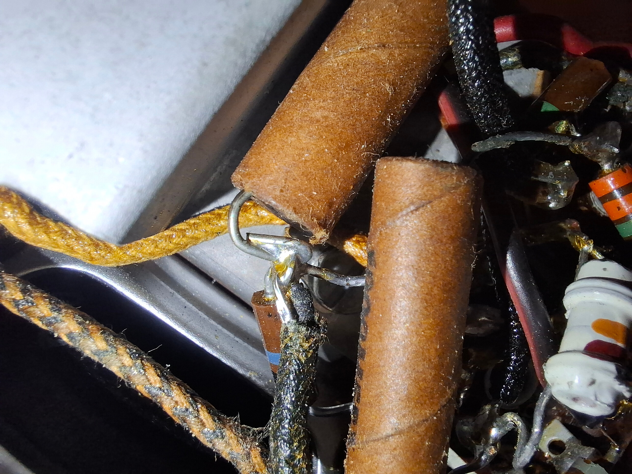

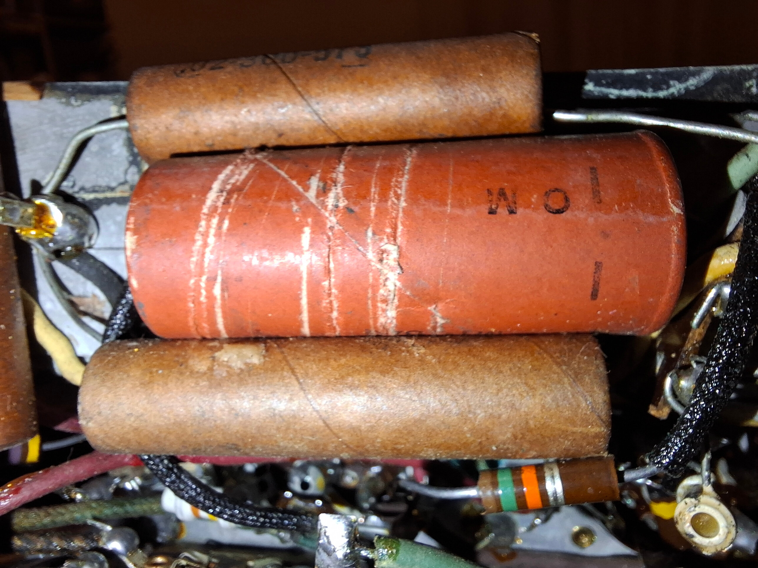

Honnêtement, repérer C15 dans tout ce bazar tient de trouver une aiguille dans une botte de fouin
pas paniquer , se reperer par rapport aux supports des tubes et leur numerotation
