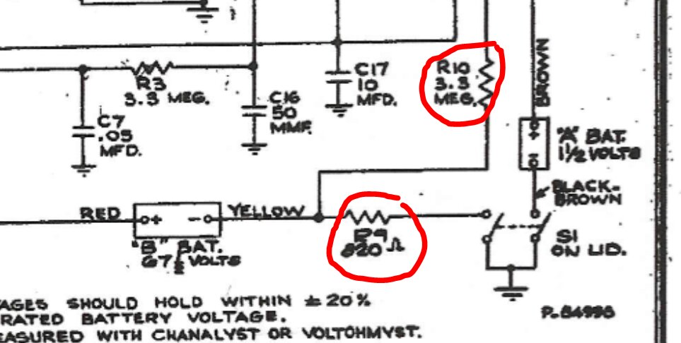

C’est C19 que je cherche, mais ce schéma est mal imprimé, c’est à peine lisible

C19 = 0.001MF soit 1nF

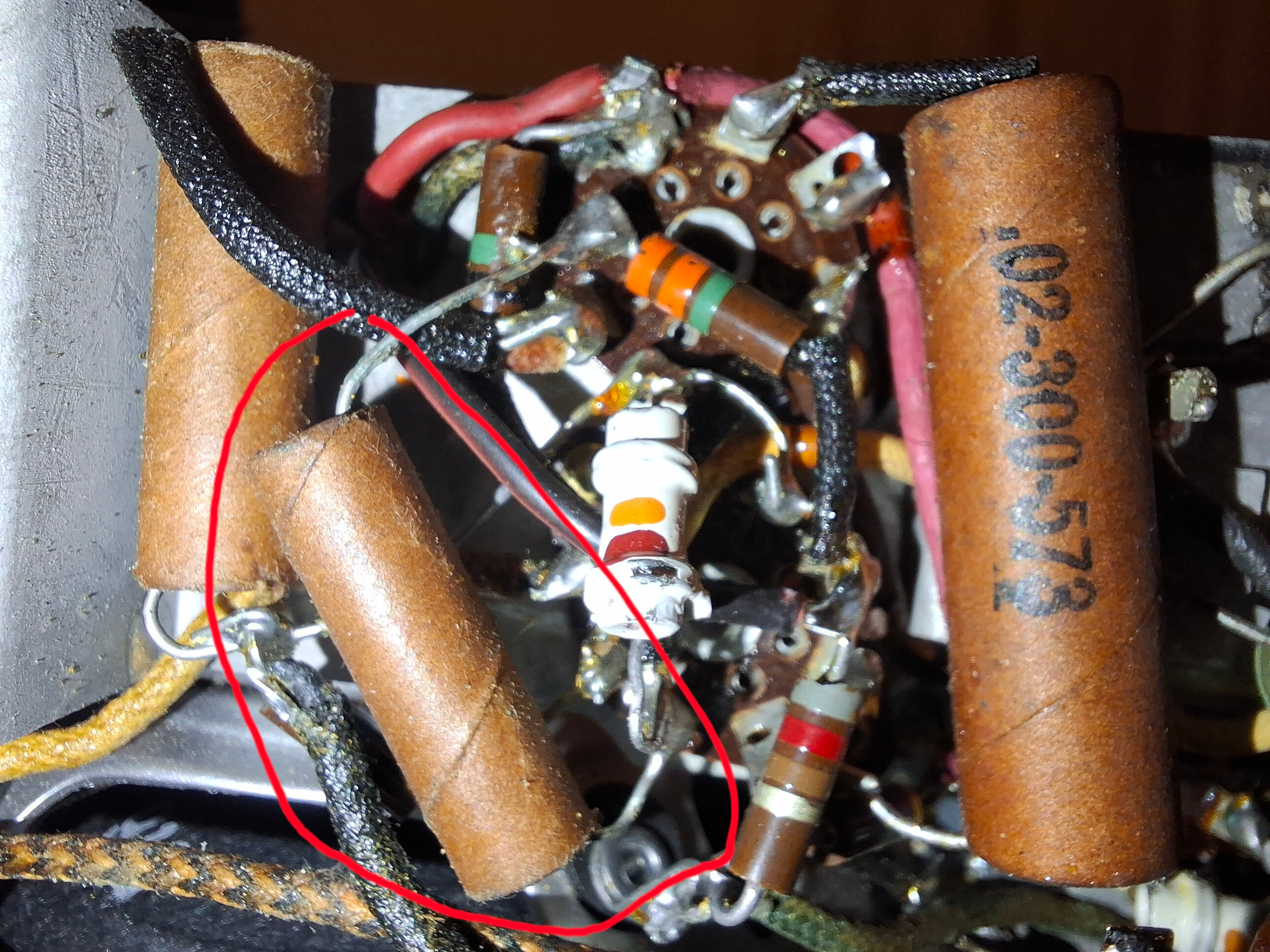

Je pense avoir trouvé C19.
Je n’ose pas couper de patte, mais à l’essais à l’ohmmètre, il donne OL. Il est probablement coupé.

remet sous tension sans la 1S4 et mesure / masse ( le chassis metallique ) la tension presente sur le G1 en 5
si elle est nulle c’est bon
positive le condensateur est mort
5, tu veux dire la broche numéro 5 tu 1S4, celle où il y a C19 que j’ai entouré?

Si le condensateur est coupé et qu’il n’y a pas la lampe, elle sera forcément nul, non ?
il est pas forcement coupe il peut presenter des fuites a une tension de 30 ou 40 volts non detectables sous basse tension avec un ohmmetre
un condensateur bon indique toujours l’infini a l’ohmmetre et quelques fois un mauvais fait pareil

eil te faudrait localiser la resistance qui est en serie avec le moins de la pile 67.5V
c’est elle qui a du fumer
hors tension tu mesures sa valeur 820 ohms et comme tu est dans le coin tu verifies R10 3.3 Mo
