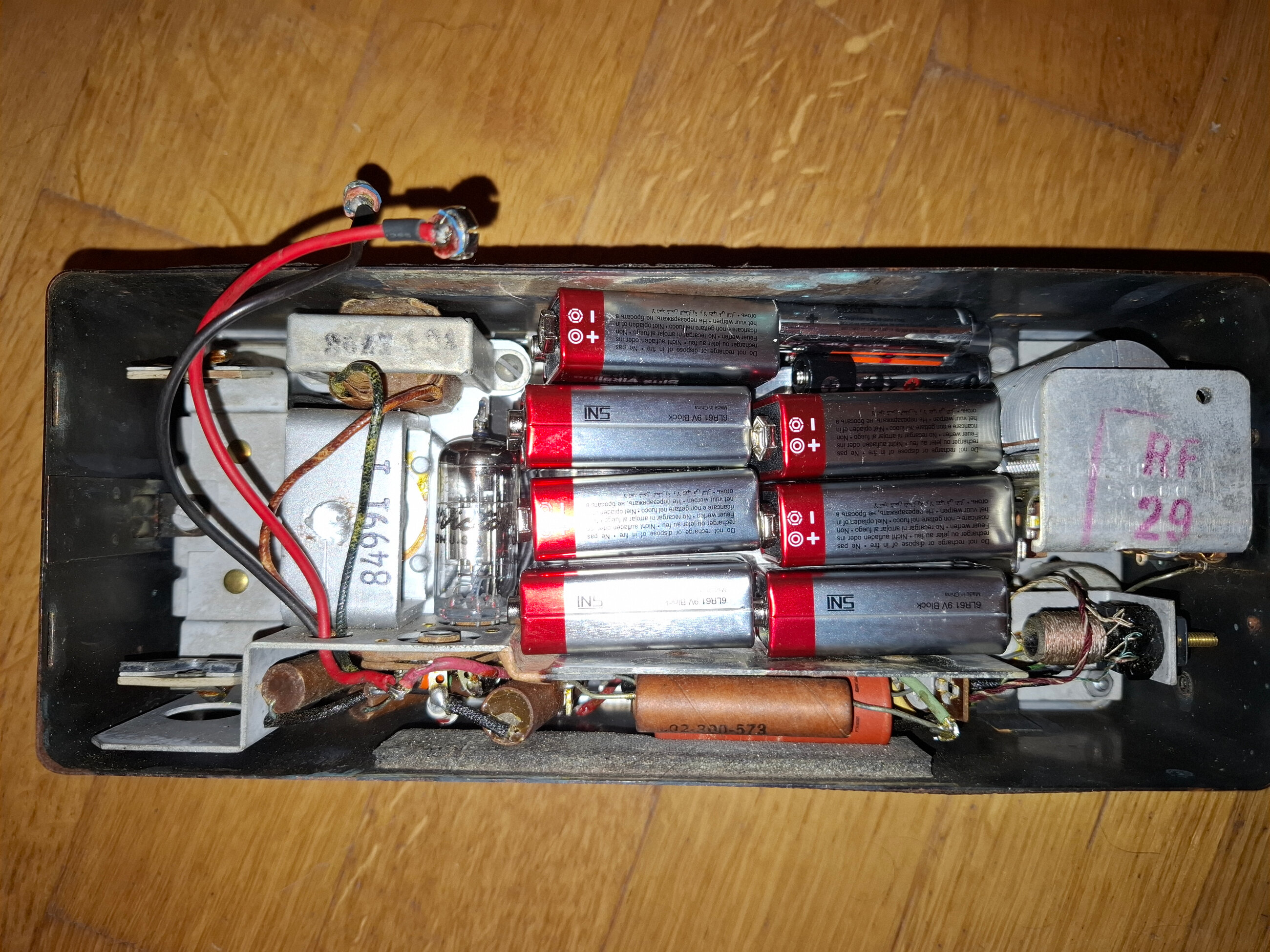

Je suis surtout inquiet pour ça
je t’ai indique des mesures de R a faire
avec les lampes sauf se gourer sur la lampe 1.5V et envoyer 67V sur les filaments ce qui la tue immediatement ( attention sur l’inter les deux tension y sont voisines
pour eviter tout erreur ou C/C toujours mettre la pile 1.5V en premier, mettre sur on et raccorder la pile 67V
un peu d’odeur de roussi c’est un resistance, pas grave
J’ai fait les mesures sans le tube 1S4 évidemment. Le résultat t’indique un condo HS?
oui il transmet la haute tension de l’anode du tube precedent a la grille du tube suivant , il la polarise positivement d’ou les lueurs bleues
c’est un panne classique
mesure les 2 resistances indiquées precedemment R9 et R10
Donc il faut changer ce condensateur et ça devrait être bon?
Le filament de 1S4 est bon, mais le tube peut-il avoir été tué par cette panne quand même?
oui remplace la capa par un 1nF 100V minimum ou plus

Ce condensateur pourrait être un bon remplaçant?
Ce n’est qu’hypothèse, mais je pense que les contacts pour piles 9V sont une modification ultérieure.
J’ai remarqué qu’il est possible de faire tenir suffisamment de piles 9V et 1,5V AAA à l’intérieur pour avoir la tension de 67,5V. Avec ce système, il était sûrement plus simple d’avoir des contacts pour pile 9V

Un modèle axial planqué dans le tube en carton du défunt détonnerait moins.
Celui-ci ferait un meilleur candidat?
Et pour le tube, il faudrait le remplacer?
je prefererais un filme plastique , la ceramique X7R cela va pour du decouplage mais pour de la liaaison c’est pas top mais si tu ne trouves pas autre chose …
pour le tube on verra a la mise sous tension il a peut etre survecu
Celui-ci est un plastique, mais pas impossible à cacher dans l’ancien condensateur
Comment voir si le problème vient du tube ou d’une autre panne par la suite?
regarde un peu ton schema pour voir sil y a plusieurs 1nF
si oui achetes en le nombre necessair ou un peu plus
