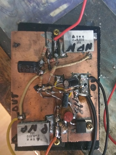

voila j’ai repris ce schéma que voici ci-dessous :
j’ai remplacée les TIP142 et 147 par des FN1016/FP1016.
a la place des 3.3 K, mis des 2.2 K.
a la place des 0.33 Ohms, mis des 0.47 Ohms.
a la place de la 33 Ohms une 47 Ohms.
a la place du TIP41, mis un 2SC4242.
a la place des deux BC556, mis des 2SA970.
et…ma maquette fonctionne parfaitement !
en alim ±50V symétrique avec deux condensateurs de 4700 uF/63V.
le fonctionnement est-il bon ou il y as quelques petites choses a régler ?
il as été fait avec des fonds de tiroirs.
pour ceux qui veulent se lancer a l’aventure :blush:

je vous prends quelques photos de mon montage (pas beau certes mais fonctionnelle).

Pour la réalisation, je dirais “peux mieux faire”!
Comment prendre la moindre mesure dans ce fatras sans risquer un court-circuit fatal!

je peut tout de même prendre des mesures dans ce fatras :wink:

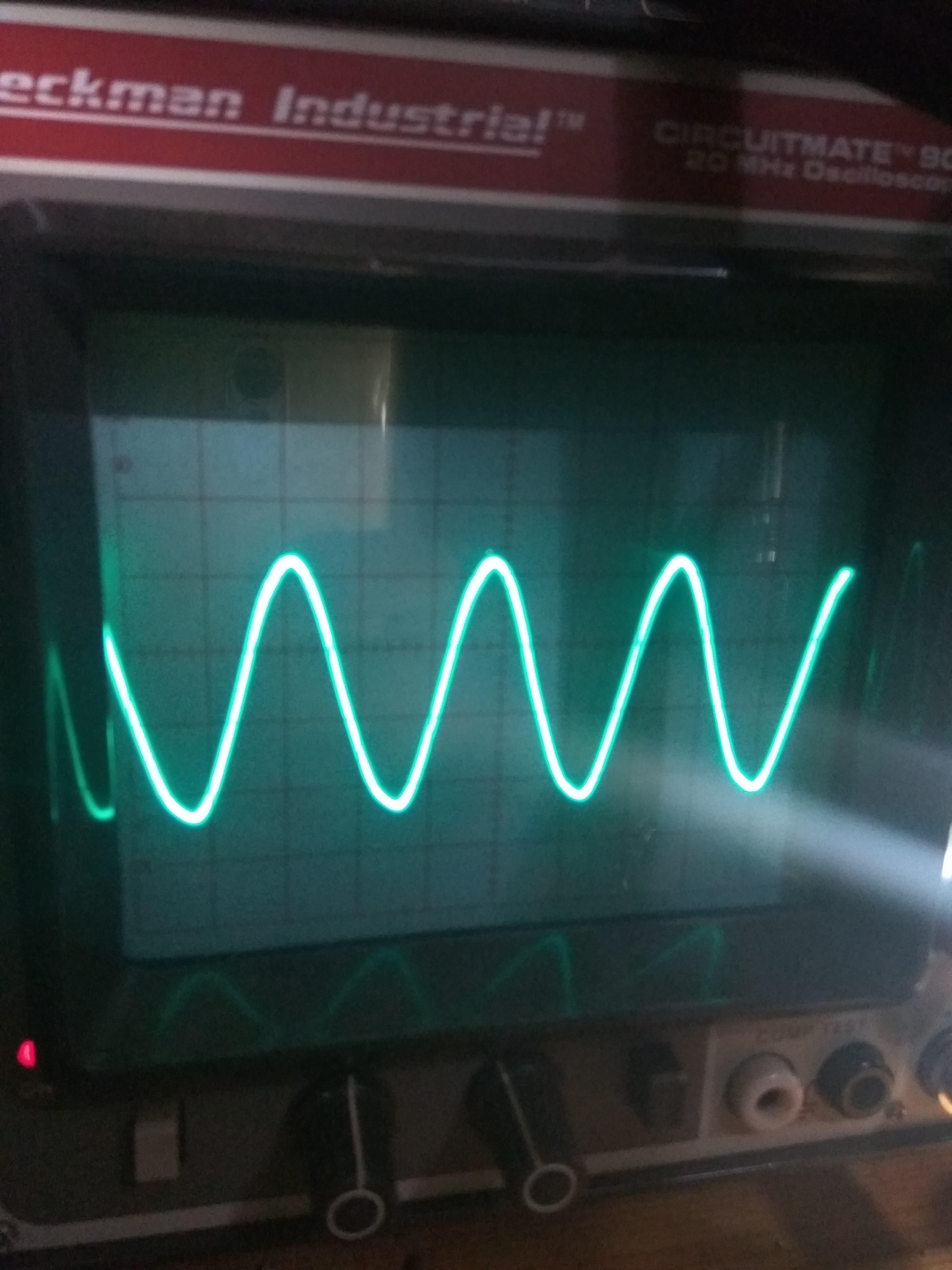

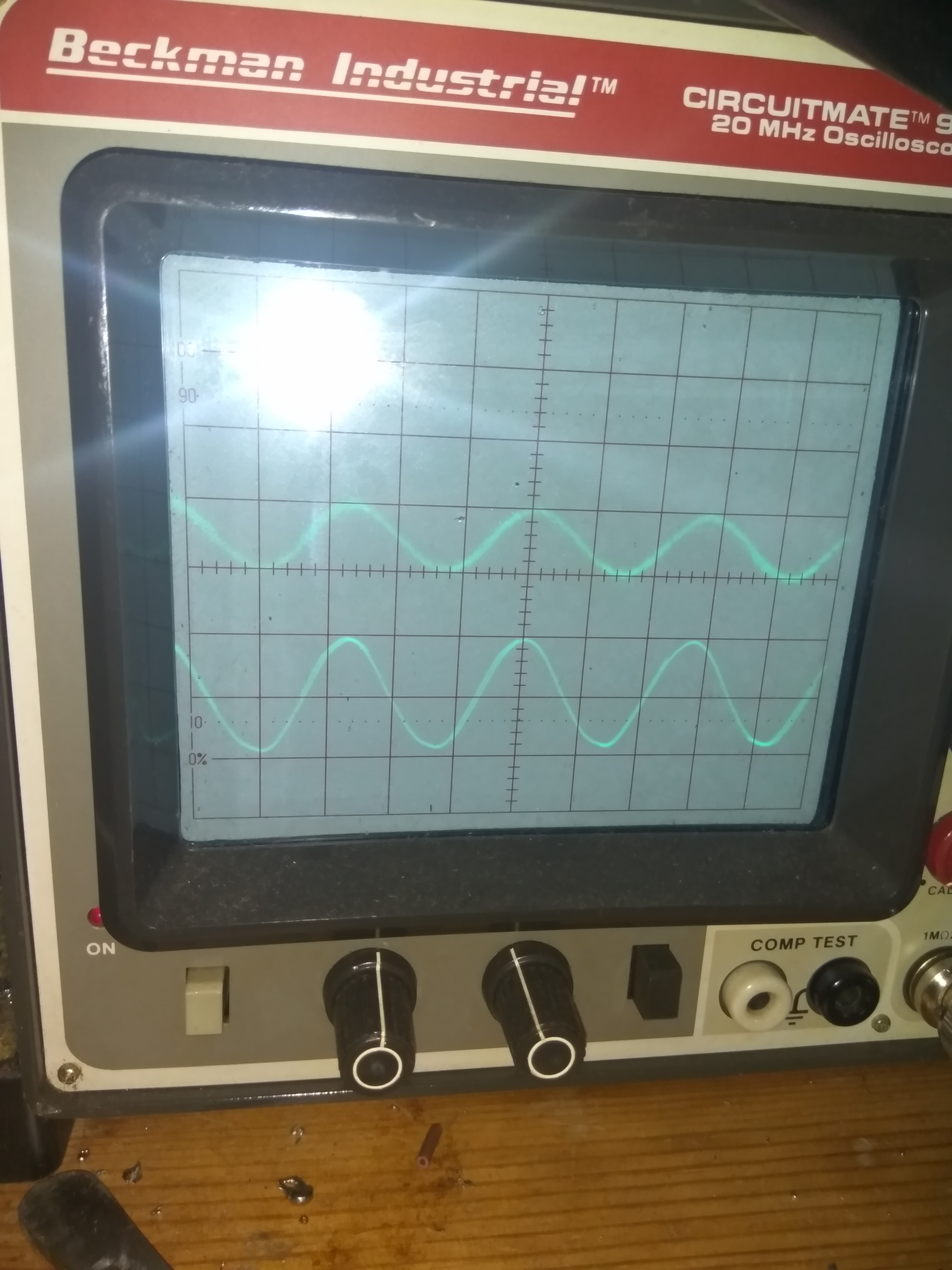

voici les résultats plutôt bons, des essais :
en sortie avec charge HP 8 Ohms :
entrée en haut VS sortie en bas (le potentiomètre de mon GBF est a 0, cannal « LOW »…peut pas faire mieux)
canal 1 : sortie / canal 2 : entrée.
je peut donc en conclure que les diodes ne sont pas nécessaire ?

La distorsion de raccordement se mesure a tres petit niveau quelques centaines de millivolts

@furet36 : la photo indique 10 mV pic a pic.
