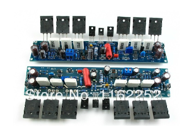

bonsoir,
avec un HP de 4 Ohms j’avais de la distorsion omni-présente a presque tous les niveaux.
avant j’avais 0.6V a la base du PNP et 0.77V a la base du NPN.
j’ai rajouté une diode et je suis passée a 1V a la base du PNP et 1.10V a la base du NPN.
ma distorsion est partie et le son est désormais correct sous 4 Ohms.
quelqu’un sait ou je peut trouver le datasheet des FP/FN1016 ?
est-ce bon ou la diode en + ne va pas ? (j’ai remarqué un échauffement + fort a pleine puissance)
la polarisation est-elle correcte ?
j’ai refait a nouveau la loi d’Ohm et donc je trouve en courant de repos : pour le NPN…8.5 mA
et pour le PNP : 5.3 mA.
pour les diodes le sens indique sur votre schema est bon, les silicium sont utilisées dans ce cas dans le sens direct.
anode cote + alim
la seule chose qui pourrait manque sur votre schema est une capa de 100nF en // sur les diodes pour pallier a une eventuelle inversion de la tension a leurs bornes lors des pointes de puissance , mais je pense que la capas eb des transistors de puissance sont maintenant trop faibles pour que le probleme arrive .
cela shunterais aussi la resistance directe des diodes la aussi faible compte tenu du courant qui leur est impose et qui ne peut pas s’annuler dans les pointes positives de modulation grace a la capa de bootstrap
il faudrait augmenter sérieusement le courant de repos des transistors , au moins 40mA , et verifier en passant la valeur des résistances d’émetteur car sur la photo elles font 0.22 Ohms
la tension continue presente sur la sortie est aussi importante a mesurer

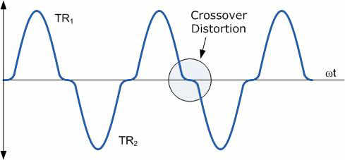

la distortion de raccordement ( je suis desoles pour l’anglicisme mais en français le net ,ou je cherchais une image, ne connait pas…) s’observe a l’oscilloscope sur charge resistive nominale vers 800 a 1000Hz
le niveau de sortie de l’ampli doit etre faible quelques volts crete a crete tout au plus car le “plat” a observer ne represente que quelques centaines de mV de decalage d’amplitude des deux demi arches de sinusoide.
donc totalement invisible quand l’ampli sort 60V cac et de plus les amplis avec une contre reaction comme le votre corrigent en parti ce defaut qui se voit ( grosso modo) divise par le gain en boucle ouverte de l’ampli
crosso00

Un courant de repos minimal permet de limiter la distorsion de croisement.

@Radiolo : la distorsion de raccordement n’est pas du tout présente avec un signal entrant de 10 mV pic a pic et en sortant 500 mV…justement je m’attendais a trouver ce graphe.
je ne peut pas faire mieux comme énoncée plus haut.

la contre reaction est tres efficace, elle vous donne une tension DC de sortie quasi nulle et corrige tres bien la distortion de raccordement, elle fait son boulot et plutôt bien.
Crossover distortion : Distorsion de croisement dans les bons manuels…:wink:

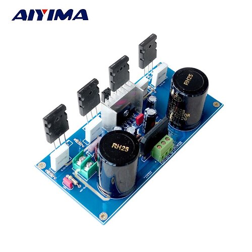

un autre ampli a transistors va suivre celui-la mais bien plus gros :
jpg_640x640
je possède déjà les gros radiateurs imposants et la ventilation.
a ce moment la je reviendrais vers vous pour l’optimiser une fois montée.

bonsoir,
bon…j’ai fait un CC sur la sortie (sa******* de sondes de scope…) et j’ai tuée les deux transistors + leurs résistances d’émetteur et les 3 diodes…ça m’a servi de leçon :cold_sweat:
j’ai vérifiée les transistors derrière et le reste…tout est ok ouff :grimacing:
j’ai fait le changement et c’est repartie de plus belle ça fonctionne (ouff…) ! :sweat_smile:
