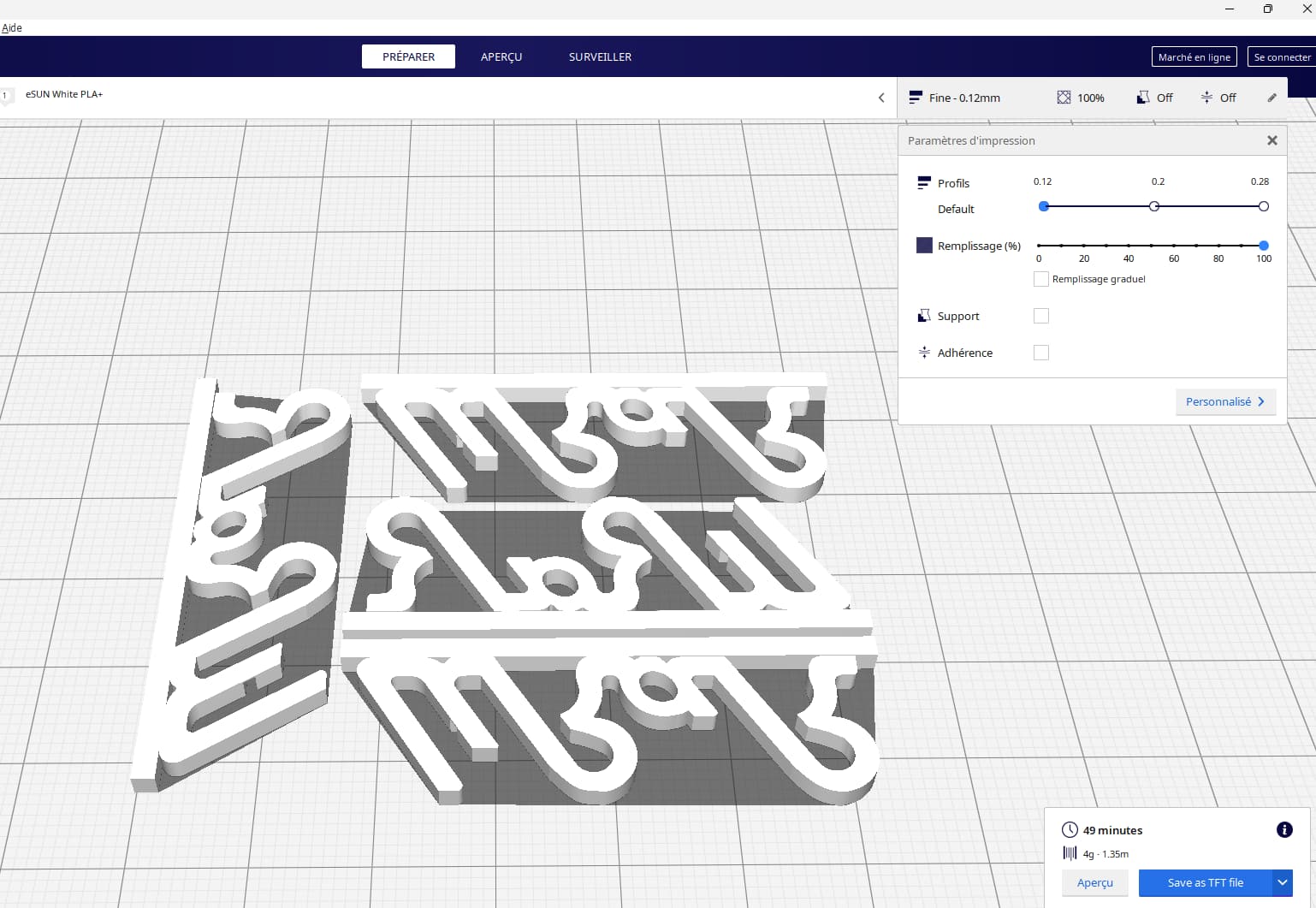

Préparation pour l’impression, mise en chauffe de la bête et roule ma poule. :wink:
Les logos sont positionnés à l’envers pour que la face visible soit la plus lisse possible à l’impression (surface en contact avec le plateau et première couche bien écrasée).
J’ai réduit l’épaisseur du raccord entre le point et le « i » à 2/10è.

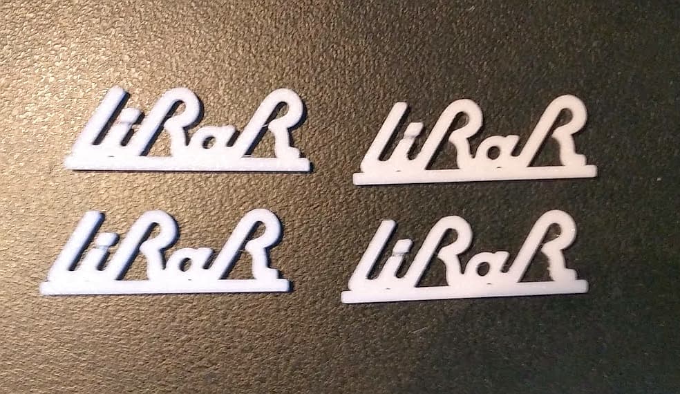

Impression terminée.
La jonction en 2/10è est quasi invisible et suffisamment résistante pour maintenir le point sur le i".

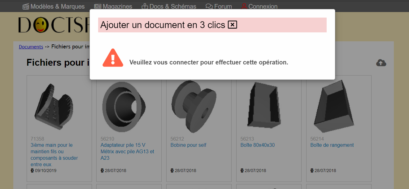

J’aurais voulu faire profiter le communauté de ce logo mais je ne peux pas me connecter à la base de données.
Quand je clique sur « connexion », rien ne se passe.
Avec 2/10ème, il faudra faire attention lors des futurs nettoyages du poste.
Salut Bruno,
Il suffit de coller le logo, y compris le point.
Joël a prévu de l’araldite, ça devrait le faire.

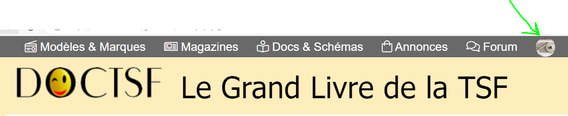

ton avatar n’apparait pas
est tu connecte au forum quand tu fait la connexion au GL ?
il faut que ta connexion au forum soit en cours pour qu’elle puisse etre recopiée dans le GL
si tu te deconnecte du forum ou est deconnecté et tente de te connecteur au GL cela ne fonctionne pas
en dernier recours , le cookie du forum est peut etre vérolé , efface le et reconnecte toi au forum pour le rafraichir
Oui, je suis bien connecté au forum et je ne veux pas me déconnecter because je ne connais plus mon mdp.
C’est bon, j’ai mis ma tronche dans le cadre.

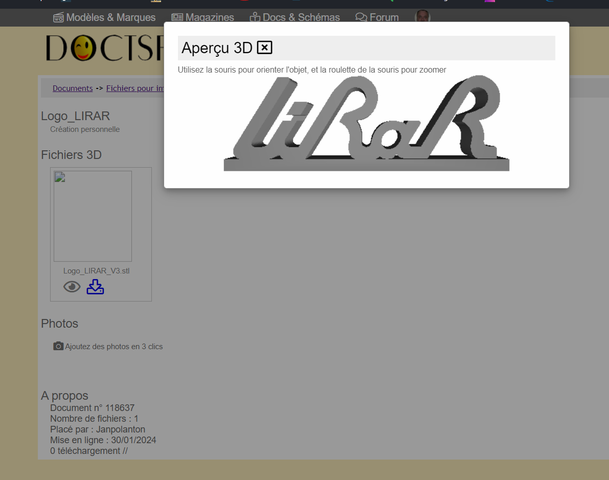

C’est pareil, pourquoi il n’y a aucune image dans le cadre alors que la vue 3D fonctionne?
probleme connu que l’on doit traiter ( c’est dans la pile)
pour certains formats de fichiers la generation des miniatures coince
mais le fichier est bien enregistré
