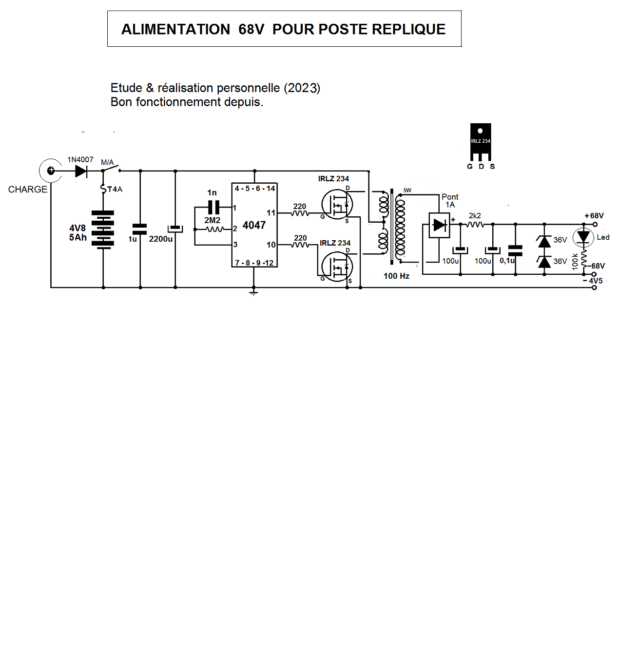

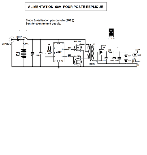

Bonsoir et meilleurs voeux pour 2026 aux Amis présents,
Si cela peut aider voici le convertisseur que j’ai réalisé (il y a 3ans) et qui a toujours donné satisfaction. Cordiales amitiés à vous Tous. B.THOMAS (RFL76)
Rebonsoir,
J’ai oublié (sur le schéma ci-dessus)) d’indiquer que le tranfo est un modèle courant 230V - 2x6V - 5VA Veuillez m’en excuser. B.THOMAS (RFL76)
Oui, c’est comme moi un montage à partir du 4047, mais qui est bien validé au plan du fonctionnement. Alors que ce n’est pas forcément le cas pour les schémas que l’on trouve sur internet.
Quelques questions (je ne suis pas du tout un spécialiste) :
Quelle est la fonction de la cellule de capacités à gauche, en amont du 4047 ?
Les deux Zener de 36V en série sont-elles d’un modèle spécial pour réaliser un tel écrêtage entre 220v (et plus après redressement) et 68V ?
Peuvent-elles être remplacées par une de 68V ? (que je possède).
Pour les MOSFET, est-ce bien IRLZ 234 et non IRLZ 34?
Cordialement,
Roger
Bonjour ro-g-g, je répond à vos questions:
  • Ce montage fonctionne parfaitement depuis plusieurs années.
  • Les condos en amont servent de réserve (2200u) d’énergie et le 1uF
    d’antiparasites (pas vraiment necessaire ici).
    -Les zeners sont des 1W et servent (éventuellement) à écrèter toute tension supérieure à 70V (suivant votre consommation sous 68V ne sont pas vraiment utiles) Bien sur une 68V est parfaite.
    ATTENTION: Bien que le transfo soit un 230V la tension en sortie ne dépasse guère 80V (en charge) car pour un 2x6V il n’est alimenté qu’en 4V5.
  • Les MOSfet sont bien des IRLZ 234 (c’est ceux que j’avais, d’autres peuvent convenir). Sincères salutations je reste à votre disposition. B.THOMAS

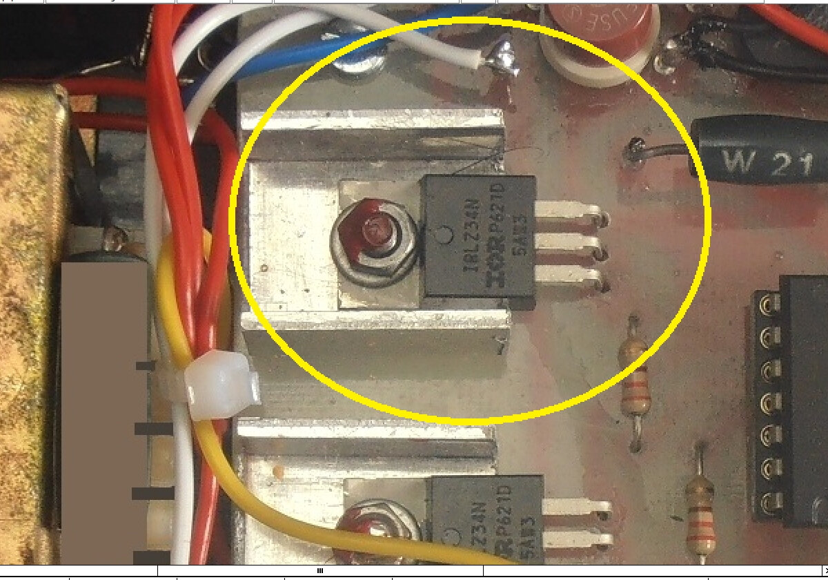

Bien reçu, Bernard.
Pour les IRLZ, je posais la question parce que je n’ai pas trouvé trace des 234 sur les sites en ligne. (peut-être relativement anciens).
Cordialement,
Roger
Normal, cette ref n’existe pas.
C’est ce que j’allais signaler
Bonjour aux Amis présents,
Vous avez tout à fait raison. Je vous prie de bien vouloir m’en excuser.
Sur la photo (ci-dessous) de mon montage on confond facilement le Z avec un 2.
Avec mes excuses, amitiés à vous Tous. B. THOMAS
