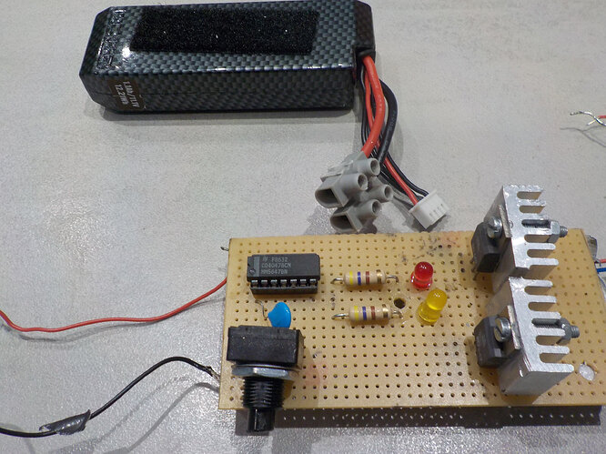

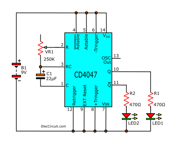

J’ai d’abord réalisé le premier montage avec les leds : fonctionnement correct avec une fréquence de clignotement variable.

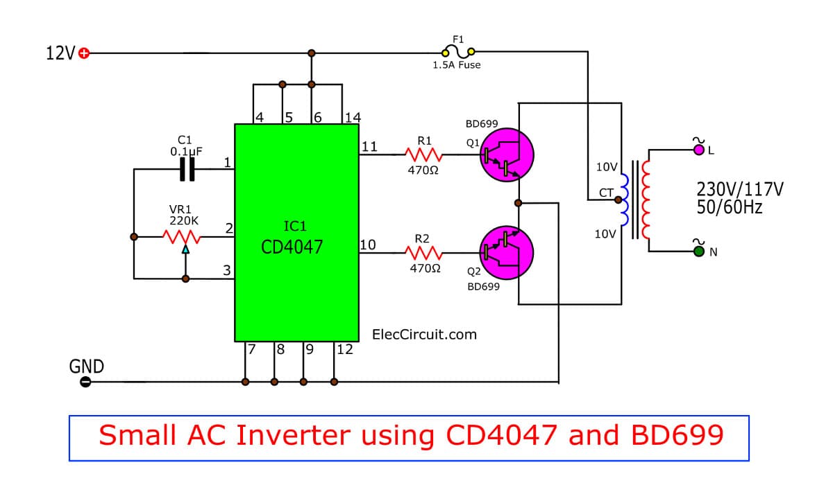

J’ai déconnecté les leds de la masse et j’ai installé les transistors. Par contre, comme je n’ai pas trouvé des BD699, j’ai mis des BD647. Le montage est alimenté par une batterie Li Po de 11.1 V.
Résultat des essais :
Dans un premier temps, rien ne va et les transistors chauffent. Je réalise une grosse erreur : j’ai mis les deux transistors sur le même radiateur sans isolement.
Erreur corrigée avec la séparation du radiateur en deux parties.

Est-ce que ce montage peut être sujet à un emballement thermique des transistors ?
Si oui, quelles seraient les causes ? Mauvais choix des transistors ? Mauvaise valeur des résistances de base ? Mauvaises caractéristiques du transfo ?

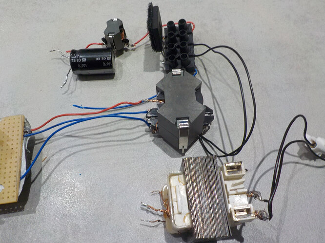

Tu devrais faire des essais avec un transfo récupéré sur une vieille alim à découpage. Sur celles de PC le transfo à plusieurs secondaires, tu peux donc tester diverses combinaisons pour l’utiliser en élévateur. Par contre il faudra vraisemblablement travailler à plus de 500Hz.
vous n’avez pas peur du poids ? ça a l’air lourdingue tout ça…
Pour gagner quelques volts en sortie, ne pas oublier de mettre le secondaire redressé en série avec la tension batterie.
C’est une petite économie, qui ne coûte absolument rien.
Pour l’émetteur, le poids n’aura pas d’importance, par contre, il faudra que ça loge dans le coffret qui est déjà prêt. Normalement, ça doit loger du fait qu’il y a déjà eu dans le coffret un convertisseur HT (en panne), deux piles de 4.5 V et une grosse pile de 1.5 V. La batterie Li Po est plus petite que les deux piles de 4.5 V.
Ah oui, bonne idée.
Je dois avoir une ou deux alims de PC de récup au grenier. Je vais regarder…
Je me pose la question de la sortance du 4047 pour attaquer un Darlington de puissance :confused:
Comme c’est de la commutation franche, des MOSFET seraient peut être plus indiqués.
J’ai des IRF630 sous la main. À essayer ? Si oui, des valeurs à modifier ?
Peux-tu préciser ? Sortie inadaptée dans quelle mesure pour les Darlington?

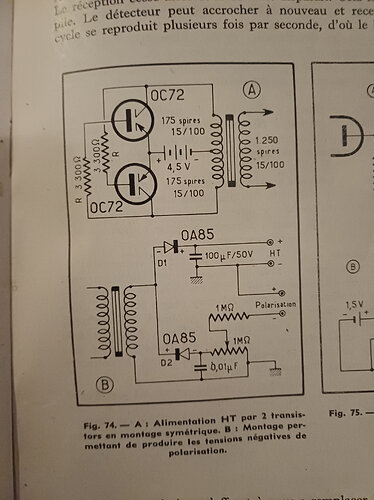

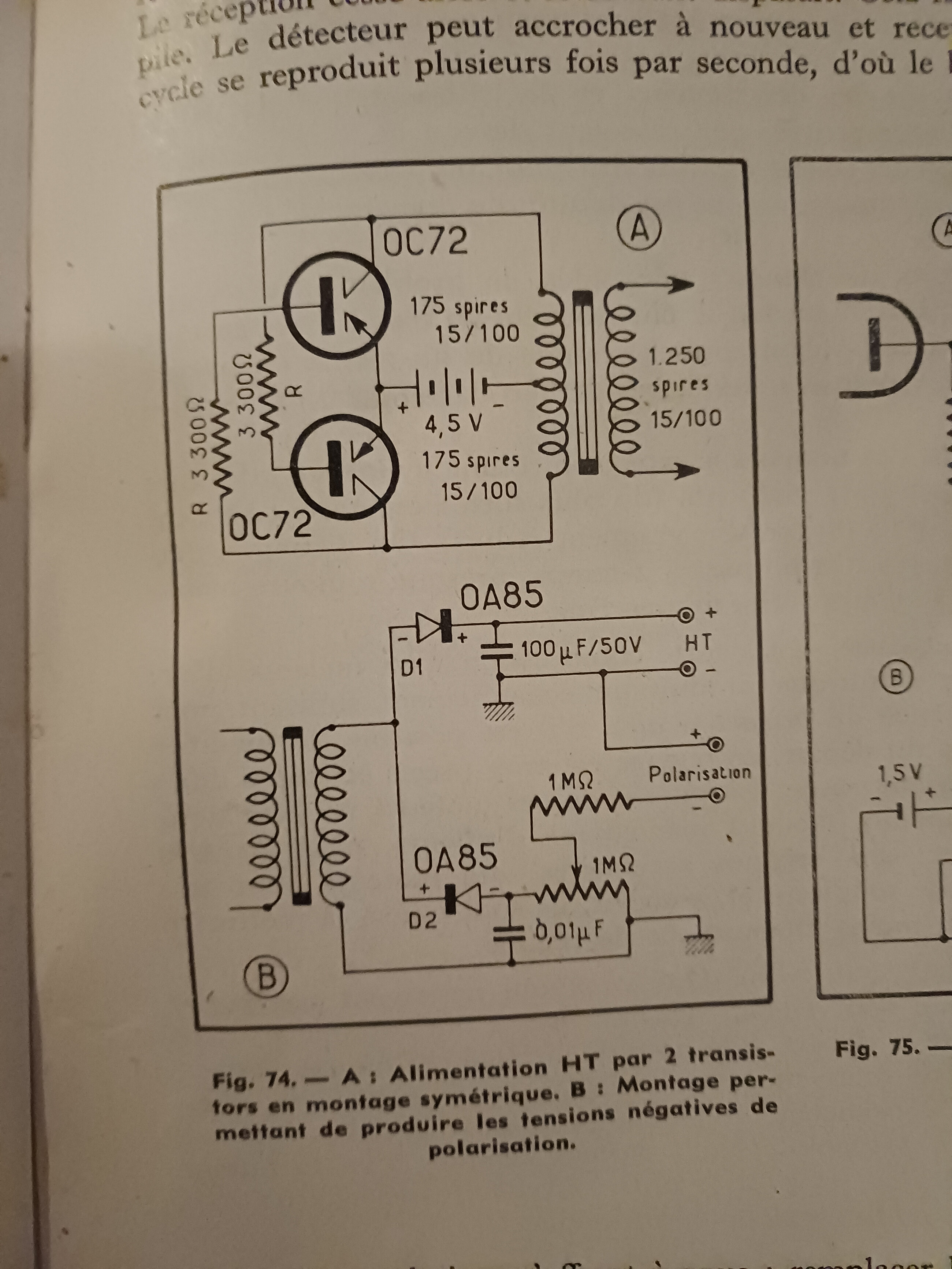

Puisque vous vous inspirez de l’un des bouquins de Charles Pepin pour vos realisations,pourquoi ne pas avoir tenté la realisation d’un de ses convertisseurs…?
J’ai essaye il y a…longtemps, il fonctionne encore…66V en sortie…
Attention au drive des Mosfet dont la capacite grillle-source est importante, si bien qu’il y a des circuits spécifiques pour les driver .

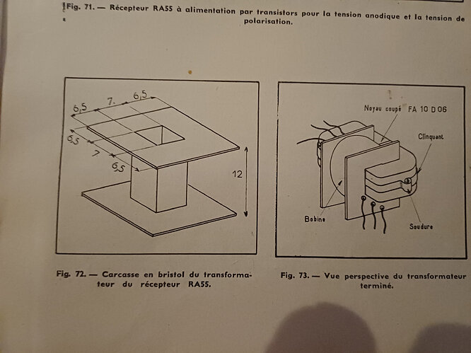

Oui, j’avais vu. Celui de gauche avec des OC72 me semblait peut-être un peu faible pour un émetteur. Et puis, il y a le problème des transfos. On ne trouve plus ce qu’il préconise.

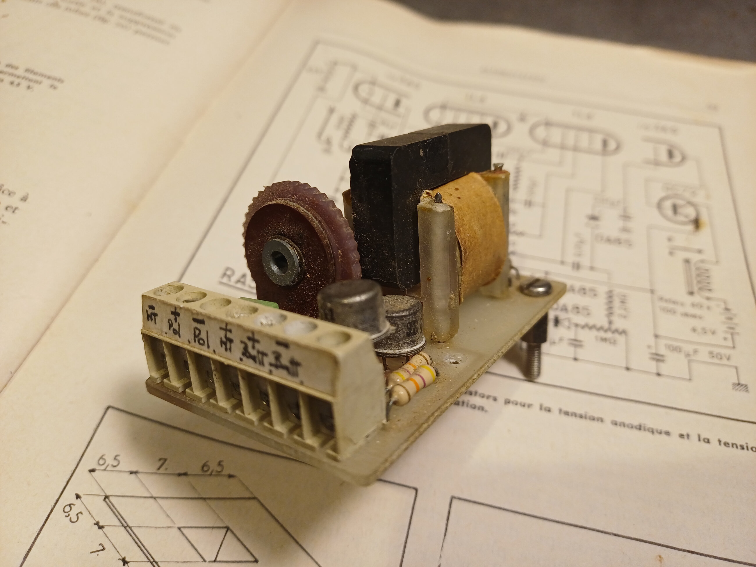

C’est vrai qu’il est prevu pour alimenter le RA5,recepteur,…Je n’ai pas utilisé d’OC 72 mais d’autres de recup…
Le noyau du transfo se trouvait dans de vieilles TV NB…j’ai vraiment trouvé par hasard les côtes pil-poil…

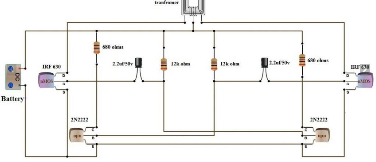

Avec des Mosfet, j’avais vu cet autre montage. Peut-être que ça peut aider pour les adapter avec le CD4047.
Sinon, je me tourne vers celui-ci.
Il vaudrait mieux réaliser une alimentation à découpage à 30KHz en mode push-pull au primaire avec un SG3525 + éventuel drivers + 2 MOSFET + régulation plutôt que ces bricolages.
De mémoire le courant de sortie n’excède pas 10mA
Ce serait mieux avec des nmos comme suggéré par ailleurs
