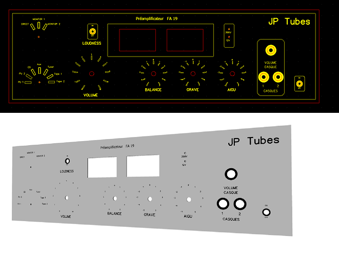

je déterre ce sujet, j’aimerais faire réaliser cette face avant:
Face avant V2.pdf (1,3 Mo)
en alu anodisé chez JLCPCB.
J’ai bien compris qu’il faut convertir le fichier en .DXF (c’est fait), et qu’ensuite, il faut transformer ce fichier en gerber, je me sers de Diptrace, et je bute….
J’importe mon .DXF dans Diptrace, tout se passe bien, je le vois, c’est ensuite que cela se gâte: quand je sauvegarde, je ne vois plus rien, la face avant a disparu…
Des idées de la manip à faire, peut-être @Janpolanton ou @dreambox59 ?
Bonne journée,
Au moment de l’import il faut indiquer quelle(s) couche(s) du dxf tu veux importer, et pour chacune choisir la couche cible du PCB.
je n’ai jamais fait de face avant en aluminium chez JLCPCB. Le passage en Gerber m’étonne un peu, mais pourquoi pas, on peut gérer la sérigraphie et l’usinage. Mais le passage du DXF au Gerber n’est certainement pas automatique, car il faut distinguer des traits de gravure des traits de découpe. Je ne connais pas toutes les particularités du format DXF, quand je les utilise ce n’est que pour de la découpe et en interaction avec le sous-traitant. Le passage en Gerber est peut-être un moyen de supprimer les ambiguïtés afin de rendre le processus automatique.
Sous Diptrace, ça se fait en 3 clics de souris… :rofl:
Importer le fichier .dxf
Renseigner les unités (mm) et l’objet voulu : par exemple « BoardOutile » (partie gauche de l’image)
Ensuite cliquer sur « Import » et voilà le résultat sur la partie droite de l’image.
On peut exporte les Gerber
Vue 3D du résultat.

EDIT, j’obtiens ceci, ça marche:
Il reste des choses à améliorer, mais dans le principe, c’est bon, il suffisait de cocher “ADD” dans “IMPORT MODE” sur la droite.
Bravo mais je vois un petit problème : le caractère accentué « é » n’est pas reconnu.
Il faut passer les écritures de « Vector » à 'True Type" et normalement ça devrait être corrigé.
Au pire, tu mets ton fichier dxf (renommé en .txt) sur le forum pour que je l’essaye.
J’ai résolu le problème en enlevant le caractère accentué….

Est ce que ça ressemble un peu à ça:
Et chez JLCPCB ou il faut fournir la vue 3D se ta face avant à faire avec Diptrace, quand tu es en vue 3D, tu exportes sous .step
PS : tu peux importer le fichier .dxf directement chez JLCPCB
A présent, il va falloir trouver le moyen chez eux de fusionner l’ensemble, sérigraphie et découpes mais je n’ai pas encore trouvé comment.
Et un début de réponse (c’est en gros ce que j’ai fait) et que je n’arrive pas encore à fusionner :
