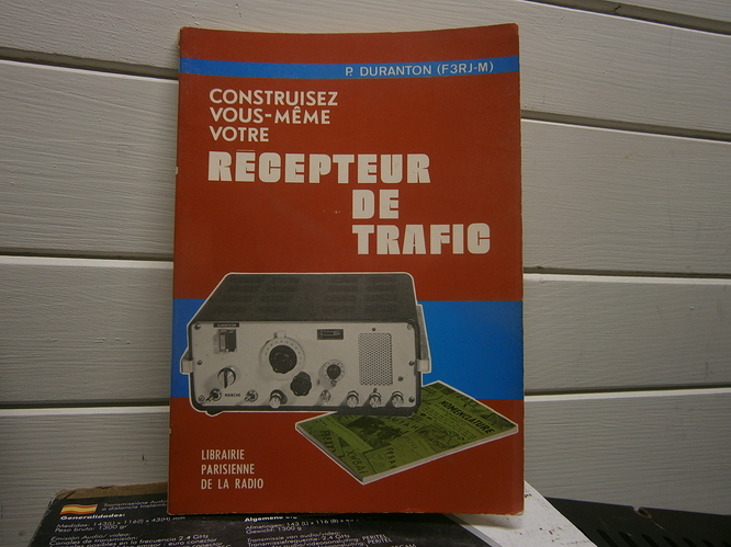

j’ai lu et relu ce petit livre qui aborde la réalisation d’un récepteur de trafic de P DURANTON
quelqu’un aurai t-il fait se montage ? des années 73
d’avance merci
le livre ETSF
livre avec 60% de tôlerie et 40% de maigre technique…et des circuits intégrés peu courant; on se demande si Duranton ne se foutait pas de la gueule des acheteurs de son torchon!
et puis il suffit de regarder la photo attrayante du récepteur sur la couverture , et découvrir que la description à l’intérieur du livre en est tout autre
donc c’est a mon avis un récepteur que Duranton lui même n’a pas réaliser.
cordialement Bozec
bonsoir,
le bouquin je l’ai depuis quelques années , effectivement le produit en photo n’a rien à voir avec les descriptions du livre
je laisse venir d’autres réponses
merci pour la votre
Je dirais “Ouais, boff …”
j’ai aussi eu ce livre , qui m’a laissé des impressions assez mitigées …Et je n’ai jamais réalisé le récepteur en question, ayant a l’époque trouvé et utilisé un bon vieux BC342 (recepteur de trafic “signal corps” US , à lampes, fonctionnant fort bien, déjà évoqué sur ce forum …)
-Les composants, qui étais déjà pas facile a trouver, sont surement carrément introuvables aujourd’hui …
-Le contenu du livre ne correspond pas , ou de très loin, a ce que montre la couverture !
-c’étais assez limité et manquais de précision au niveau technique , purement électronique …

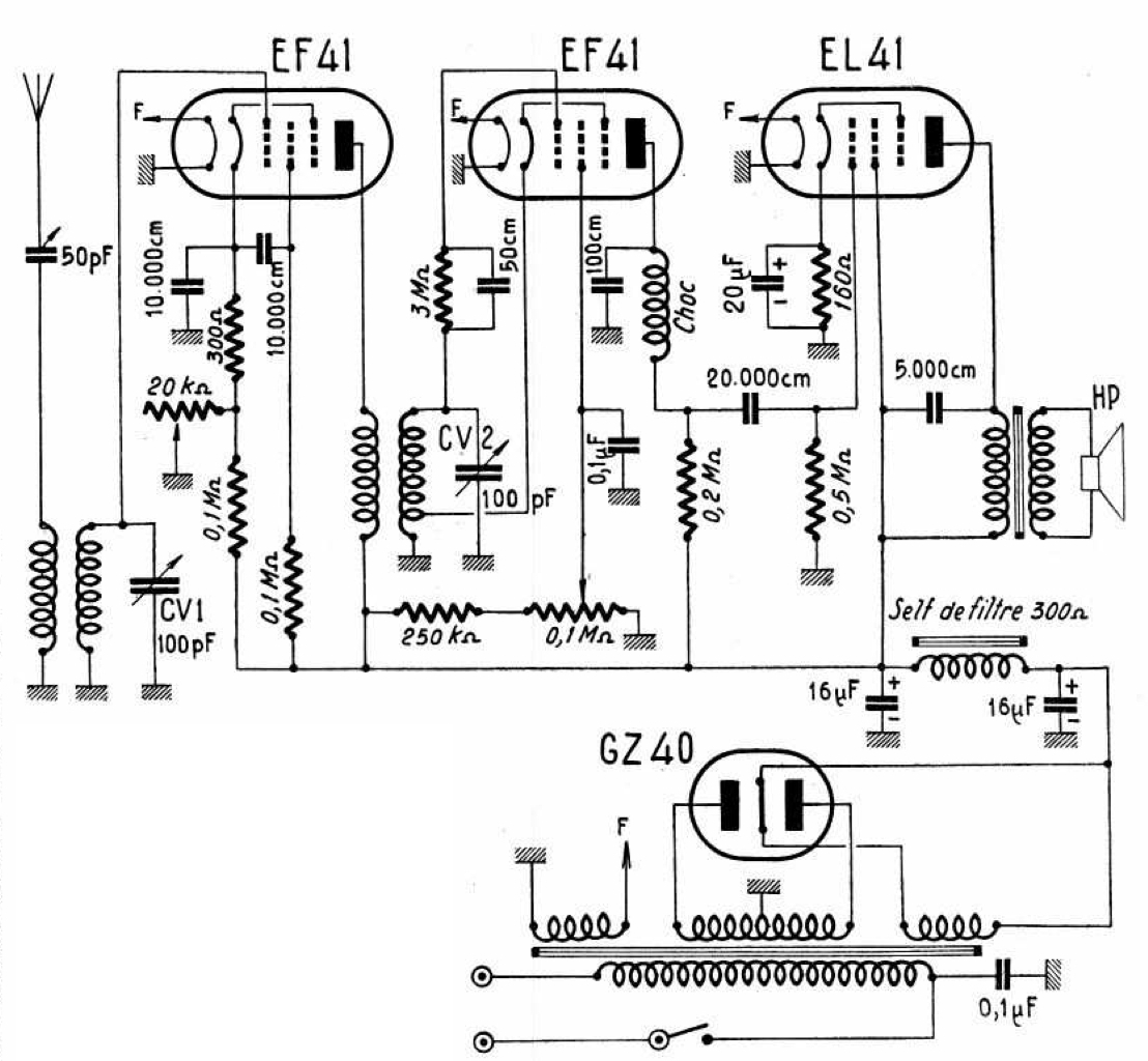

Il y a un montage simple de récepteur ondes courtes à tubes sur le site de Gino Pistore:
http://radiosanciennes.sytes.net/index.php?Page=RealisationsPersonnelles&NomProjet=Poste%20Ondes%20Courtes%20simple%20et%20sensible%204%20tubes
C’est le montage idéal pour un débutant!
la réalisation est détaillée sur le forum de cfp-radio:
http://www.cfp-radio.com/forum/viewtopic.php?id=695
cdlt
domi
Effectivement les bouquins de Duranton … bref
Attention il est evident qu’une detectrice a reaction est un excellent montage très sensible mais aussi très chatouilleux , je pense qu’il vaut mieux commencer par un modele avec simplement une penthode en detectrice et une en ampli BF , puis ensuite ajouter l’ampli HF lorsqu’on a totalement maitrisé la bestiole , et je pense que Toto a eu son lot d’expériences dans ce domaine et pourrait en parler savamment
Juste un conseil , si vous ne voulez pas faire un truc archi miniature, montez déjà une alimentation sur un bout de chassis separé
Et puis regardez sur internet les Radio Handbooks , il y a plein de realisations avec des photos , ca donne une bonne idée du montage et surtout ca rassure : le montage a été fait en vrai et n’est pas ce qu’on trouvait a l’epoque dans Le Haut-parleur ou dans Radio Plans :les divagation d’un « auteur » payé à la page avec des montages jamais réalisés et jamais essayés…
