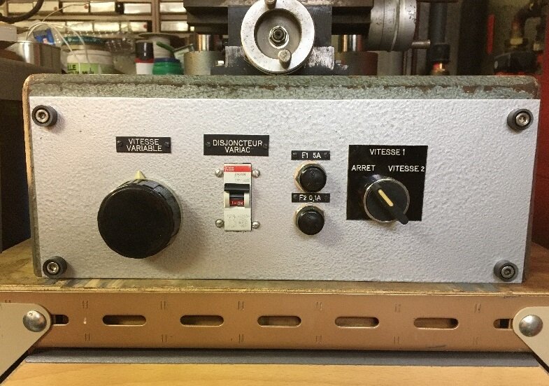

Tout d’abord une alimentation secteur variable de 0 à 110 et 220V 10A en mode direct sur le secteur et 2 ampères en mode isolé. Et une alimentation continue variable de 0 a 50V 10A
Le bloc de commande d’une alimentation 400HZ 0 a 220V 600W
il reste les étiquettes a graver.

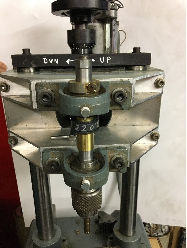

Et pour @slouptoouut une petite fraiseuse avec des pièces de récupération
course 60mm x 60mm
moteur 300W
vitesse variable de 0 a 1500 T:min
passe 1mm sur acier doux, 3 mm sur alu

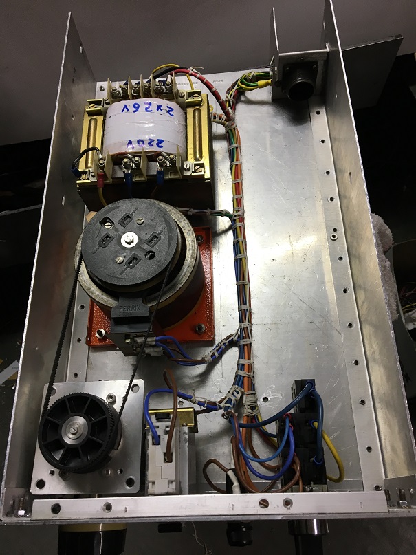

bonjour,
cablage impeccable pro
le maintien des fils des torons bien souvent rencontré dans les montages d’appareils de mesure et radio militaire ect
j’aime bien j’ai un recepteur militaire cablé comme cela avec une ficelle qui est imprégnée de vernis idem un millivoltmétre a lampe et un oscillo
il a un nom spécifique ce type de cablage?
heureux de vous revoir également parmi nous
bonne journée
a la Thomson on disait : câblage en toron
on avait 3 types de câblage : en toron, sous gaine rilsan, en goulotte et un 4eme dit perruque réservé aux réalisations des labos d’étude qui avait une certaine ressemblance avec le câblage des poste philips
le câblage au carré n’était déjà plus pratiqué , au grand regret des anciens câbleurs, quand je suis arrivé à la Thomson

Ficelle a fretter anciennement en coton gras puis en nylon gras
la « graisse » ( une espèce de stéarine collante) permet de bloquer les noeuds plus aisément

Oui, le câblage en toron avec la ficelle à fretter c’est bien ça.
J’ai fait un bac F2 en 1977 et je me souviens qu’à cette époque, et entre autres choses, on nous apprenait à faire des câblages en toron dans les règles de l’art. Les professeurs étaient très exigeants, il fallait que ce soit parfait : fils droits, à l’équerre, respect des courbures des angles, des espacements entre les liens, du type de nœuds, du serrage, etc… C’était vraiment une sacrée technique… Heureusement j’ai rarement eu l’occasion de la pratiquer dans ma profession, chez « Tom son » par exemple : ce genre de tâche très spécialisée était prise en charge par les monteurs-câbleurs (« Monteuses-câbleuses » en général) voir les maquettistes.

De bien jolies réalisations! Je serais bien curieux de voir les entrailles de la première alimentation pour en admirer le câblage :slight_smile:
Concernant le câblage conventionnel en toron par ficelle poisseuse, de nos jours tout ceci est hélas bien révolu avec la révolution des colliers Ty-rap ou ©Colson (marque).
Je rencontre souvent cette ancienne méthode de câblage par frettage dans les anciennes armoires électriques en tôle martelée (années 1960-70), c’était un savoir faire qui s’est, malheureusement bien perdu … (bien dommage car c’est très joli)
Quand j’ai fait mes études de BEP Electrotechnique (2009), on avait encore un bon vieux de la vieille qui nous avais appris cette méthode de câblage avant de partir à la retraite.

Celle la c’est du câblage au carré en fil rigide , mais vu son poids elle restera sur son étagère jusqu’à ce qu’elle soit en panne…
La méthode du frettage cela s’appelait quand on nous apprenait à tenir les fils ensemble à l’aide de cette ficelle.
