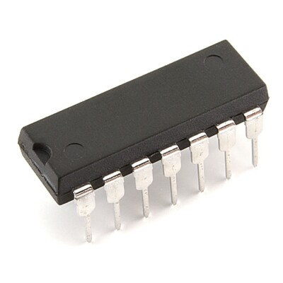

En regardant à tête reposé le circuit, je me suis aperçu d’une erreur d’implantation. Erreur corrigée et maintenant … la LED ne s’allume jamais. J’avais acheté 2 lots de MC1310, un sur ebay et un sur ali et aucun des CI n’allume la LED, je pense qu’il s’agit du même fabricant voire du même lot. Ceci étant dit, le décodeur fonctionne très bien et finalement la LED « Stéréo » ne sert pas à grand chose ! Je vais commencer la réalisation d’un autre décodeur pour un autre poste mais basé sur le CI TA7343 pour lequel j’ai trouvé un circuit imprimé tout fait car réaliser un circuit sur une plaque à trou est vraiment trop contraignant.
Avec un autre MC1310, le montage fonctionne?
Non, aucun n’allume la LED mais comme je l’ai dit je crains qu’ils proviennent tous du même lot !
