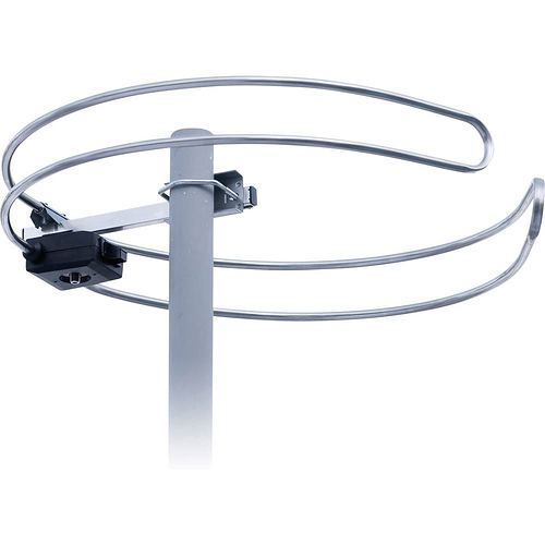

https://www.sedea-pro.fr/produit/ant-ronde/
ou
https://www.sedea-pro.fr/produit/antenne-fm-en-s/

C’est bizarre, cette antenne Tonna semble prévue pour la polarisation verticale, tandis que les autres sont plutôt pour la polarisation horizontale. Par ailleurs, avec les réflexions, la polarisation peut changer.

Les émetteurs FM sont en polar verticale, pour la simple raison qu’ils étaient plutôt prévus, à l’origine, pour une réception en mobile. Mais les antennes en S concernent les deux polarités.

A l’origine de la FM (du temps du monopole de Radio-France), toutes les émissions FM étaient en polarisation horizontale, comme aux USA et dans la plupart des pays d’Europe, même si ça ne semble pas très logique notamment pour la réception portable ou mobile.
Ce n’est qu’à l’arrivée des radios « libres » au début des années 80 que la polarisation verticale est devenue la plus répandue, ce qui fait qu’on trouve les deux polarisations aujourd’hui, d’où ces antennes en S plus ou moins omnidirectionnelles qui reçoivent les deux polarisations.
Pour ce qui est du raccordement à d’anciens postes FM (jusque dans les années 70), leur entrée antenne était symétrique d’impédance 300 ohms (ce qui est le cas d’un trombonne replié).
Cependant la distribution se faisant généralement sur coaxial 75 ohms, ces antennes contiennent un transfo d’adaptation/symétriseur (balun) qui ramène leur impédance à 75 ohms.
Si on veut les raccorder à un récepteur à entrée 300 ohms, il faut soit enlever le « balun » du boitier de raccordement et utiliser du « twin lead » 300 ohms pour la descente, soit utiliser du coaxial avec un « balun » 75/300 ohms à l’arrivée.

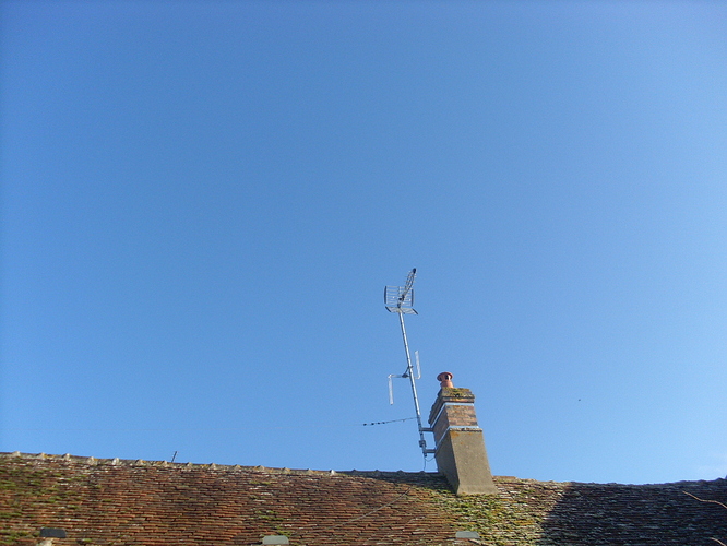

Une antenne F.M. en « S » comme celle-ci qui est montée sur le mât de celle de télé:
Elle est reliée à mon meuble SABA Lindau 100.
Désolé, mais je montais des antennes télé ( et donc aussi FM) dans les années 60, c’est à dire au début de la FM en France, et je confirme que nous les montions bien en VERTICAL ( antennes de chez Portenseigne à 3 éléments )
