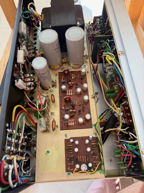

Mon père avait acheté dans les années 70 un ensemble comprenant Ampli Scott A255S , platine ERA 444 et enceintes Cabasse Sampan. Il ne subsiste plus à ce jour que l’ampli et la platine.
L’ampli n’a jamais vraiment été mis à la retraite, il a beaucoup servi au salon jusqu’au milieu des années 90, il a fini ensuite dans ma chambre d’enfant/ado puis dans mes différents logements avec de bonnes enceintes technics. J’ai été obligé de l’arrêter il y a une dizaine d’années, soudainement le son était devenu légèrement différent à gauche et à droite et surtout l’ampli n’a presque plus de puissance ( écoute possible volume a fond ). Cela reste écoutable mais clairement le son n’est plus agréable.
J’avais alors investi dans des Focal Aria 948 avec ampli Anthem INT225, toujours avec la platine ERA 444.

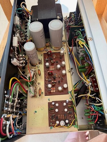

Aujourd’hui j’aimerais lui redonner vie, je l’ai ressorti et le constat est toujours identique.

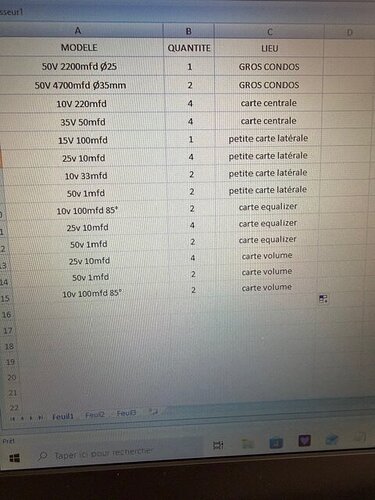

J’ai commencé à l’ouvrir et à lister tous les chimiques. J’aimerais des conseils sur où les acheter ( bonne qualité) et surtout le filtrage où trouver des condensateurs pouvant se refixer aux colliers d’origines Ø25 et Ø 35.
Est-ce qu’il faut prévoir le remplacement des transistors ?
Merci !
La carte latérale dans la liste est la carte phono.

Avec les photos, on voit qu’il n’y a pas de sérigraphie sur les cartes. Donc, prendre un feutre permanent et noter le pole négatif des condos chimiques avant intervention… C’est utile.
Bonne suite
encore un exemple tout recent
Et oui… Bien repérer avant de dessouder ne veut pas dire tout changer… Mais sans prendre de repère c’est encore pire :rofl:

Les condensateurs de filtrage sont des 50V sur mon appareil et ils sont d’origine il y a encore la petite cire verte sur les vis des colliers. La valeur semble donc plus adaptée aux tensions mesurées.
Je n’ai ni oscilloscope, ni condensateurs d’essai il faut que j’en commande. Quitte à commander des condensateurs autant changer les trois de filtrage d’alimentation par des neufs ? Est-il utile d’augmenter légèrement la capacité ( 6800 au lieu de 4700 et 3300 au lieu de 2200) ?
