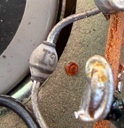

Les diodes 1N4002, si ce sont elles, peuvent supporter 18A pendant environ 8 alternances.
(data-sheet Fairchild)
Les condos de filtrage sont chargés après ce temps là.
Normalement, ça devrait aller.

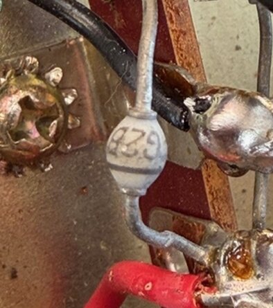

Comment savoir si ce sont bien elles ?
Manifestement, vous n’en faites qu’à votre tête sans suivre les conseils qui vous sont donnés.
Laissez donc ces diodes en paix…
Avec ce conditionnel, mieux vaut ne pas tenter le diable.
Avec un pont B40/C2200 que j’ai utilisé récemment :
courant moyen : 2,2A
courant de pic : 100A pendant 8,3ms
Capacité max : 5000µF selon un datasheet
Oh, des diodes Vishay ! Pas des 1N4002 en tout cas.
Le Datasheet :
vishay.pdf (339,8 Ko)
Elles sont bonnes sinon vous n’auriez pas les tensions que vous avez mesuré précédemment. Et comme dit @Janpolanton, laissez les tranquilles, elles sont très bien.

  • Augmenter les capacités de filtrage, c’est faire prendre un risque au diodes de redressement, en particulier, s’il s’agit de 1N4002 comme sur le schéma. En réalité, vos photos montrent qu’il s’agit d’autres diodes plus performantes. Donc, peut-être n’y a-t-il pas de problèmes mais je doute que vous ayez de meilleures performances dans les graves.
