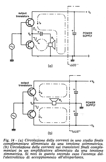

En série ? Dans une capa de sortie d’un ampli monotension, je comprendrais. Mais là… Le condensateur donne ce qu’il peut donner.

oui, tu as raison, Ils sont en série sur la version alim asymétrique pour les alternances positives.

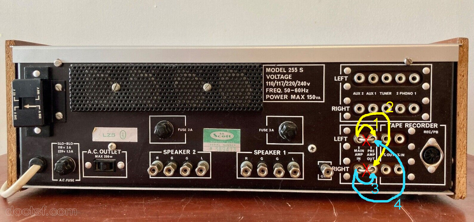

Vous avez des jumpers entre le préampli et l’ampli. Un truc simple à faire :
Vous prenez une sortie d’un des préampli et vous la mettez sur un ampli puis l’autre pour tenter de percevoir une différence.
  • S’il n’y en a pas, il y a des chances que le problème vienne du préampli (rare mais possible). Dans ce cas, vous prenez la sortie du préampli non utilisé lors du test précédent et vous refaites la manip et vous devriez avoir un son correct sur les deux amplis.
  • S’il y en a une, il y a des chances que le problème vienne de l’ampli. Dans ce cas, je commencerais par changer les chimiques de la carte ampli supposée être défaillante (il y en a 3 par voies).

Ce n’est pas vraiment ce que je vous proposais. Avec un petit dessin, ce sera peut-être plus explicite :
  • Vous virez les jumper.
  • Vous branchez une voie du préampli sur une voie de l’ampli puis l’autre (précaution, pour la voie non utilisée durant le test, la mettre à la masse). Puis même manip avec l’autre voie du préampli.
  • Et plutôt qu’un signal à 1kHz, une musique que vous connaissez.

Si c’est celle que j’ai proposée, elle ne peut être directement liée à l’origine de cette nouvelle panne : vous n’avez fait qu’inverser les sorties des préamplis sur les entrées des amplis.
Vu les tests, vous aviez déjà un problème latent sur l’ampli qui s’est déclenché au mauvais moment. Mais au moins, vous savez désormais qu’une voie du préampli est malade.
Donc sauf erreur, vous avez désormais identifié la voie du préampli en panne et la voie de l’ampli malade. Si vous avez 15V en sortie de cette voie, il vous faut vérifier les 4 transistors de sortie (et surtout, ne branchez pas d’enceinte !).
