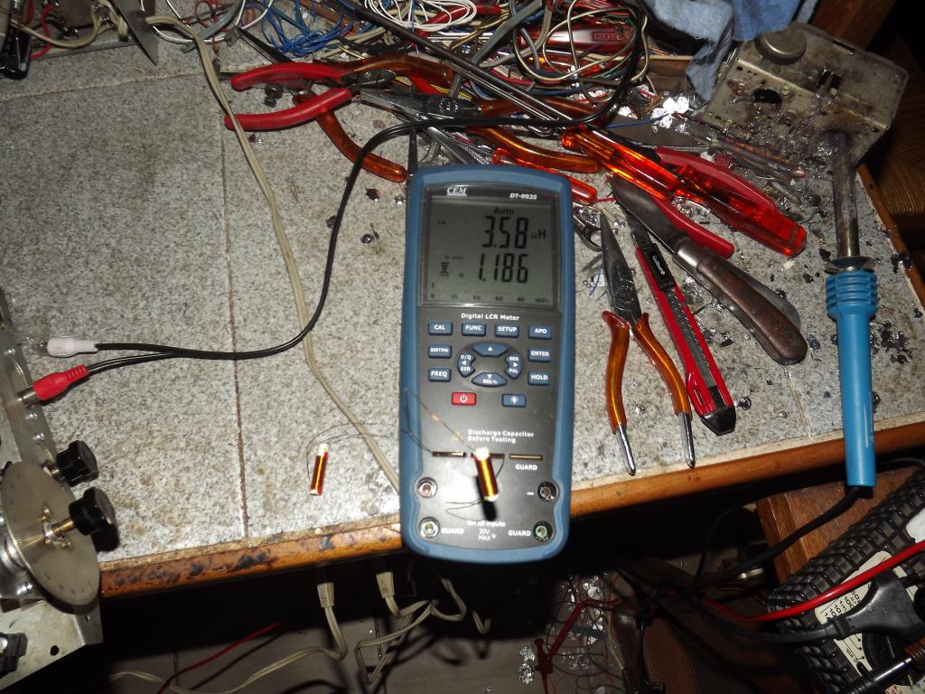

Etant donné les critiques émises par certains au sujet des petites selfs moulées toutes faites (que j’ai utilisées), et curieux comme un singe, je viens de réaliser deux selfs
correspondant aux fameux 750 mm de fil 0,45 mm bobinés à spires jointives sur un mandrin de 6,5 mm. (la valeur d’une telle self est de 3,604 µH).
N’ayant rien trouvé en diamètre 6,5 j’ai oeuvré sur une « paille à boire » diamètre 6 mm; no big thing, le couteau suisse dit qu’il suffit de mettre 42 spires au lieu de 37.
Voir le résultat >>>
Le problème est que mon proto fonctionne tellement bien que je n’ose plus y toucher!
Fais en un autre ! ceci étant a la place ou elle est n’importe quelle self de plus d’1 ou 2uH convient parfaitement , elle a pour seul rôle de placer un élément réactif dans la cathode pour créer un oscillateur
Je t’ai toujours cru sur paroles et j’aurai facile à le rerevérifier une fois de plus car, en effet, je ne vois pas ce qui pourrait être mieux que l’existant…

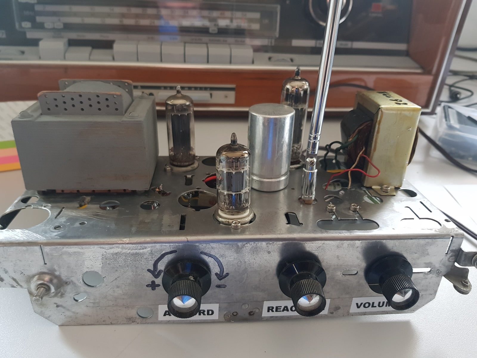

voici ma version du récepteur FM:
J’ai ajouté une ECL86 en BF, ça fonctionne, du premier coup, je n’y croyais pas!!!
Merci à @bourgeois pour le coup de pouce!!!
J’ai toute la bande FM, on ne peut pas dire que ce soit de la HIFI, mais c’est amplement suffisant.
Bonne journée à tous,

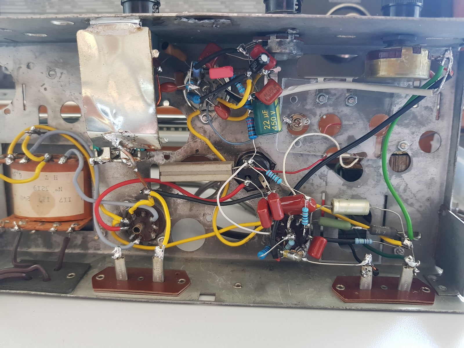

Pourriez vous me faire une photo du dessous ?
Je vous remercie
Salutations Jean-Luc

Pour les pesonnes qui se rendront à la bourse de Boeschèpes j’aurai un exemplaire du montage ils pourront l’écouter ! C’est aussi bon que l’AM et sans parasites !
Quand je dis que ce n’est pas de la HIFI, je plaisante!!!
C’est très largement aussi bon que de l’AM, et, comme le dit @bourgeois , sans parasites…
Une photo du dessous:
Ca fait partie des avantages de la super-réaction : pas de parasites et pas besoin de CAG
