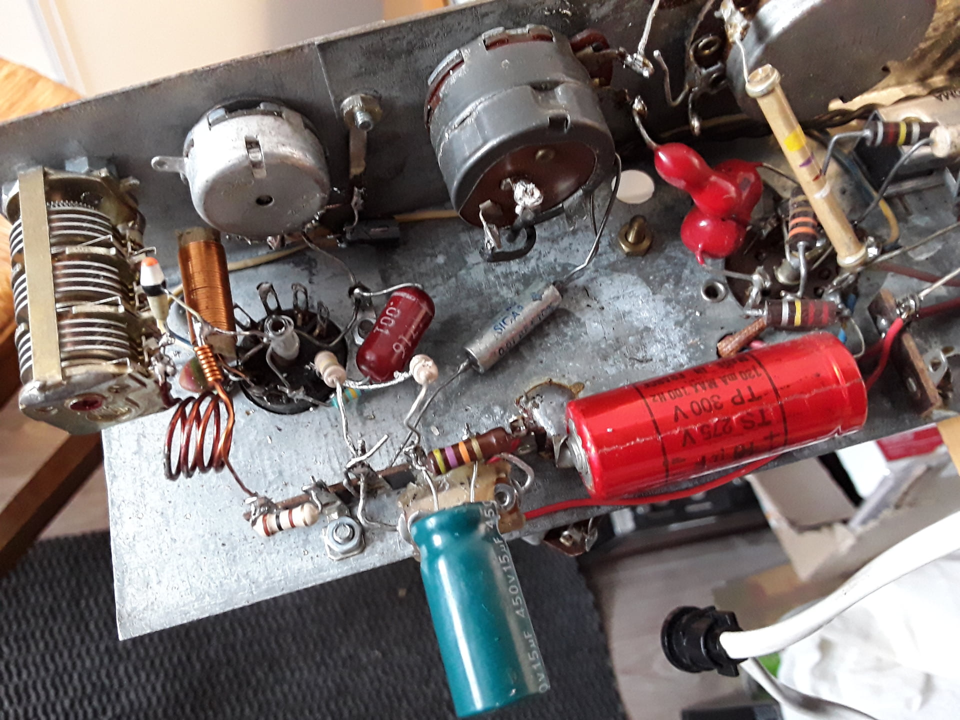

intéressante réalisation, mais :
juste deux p’tite questions …
c’est quoi ce bout de tôle tordu, avec un gros paté de soudure ?
(je ne parvient pas a identifier la nature, ni le rôle, de ce truc moche …)
et, comment un montage aussi simple, et de ce principe là, peut il recevoir la FM ?
(La 2 eme question rejoint celle de @zizouilles …)
sloup
Sûrement un blindage.

C’est effectivement un blindage.
Chassis debout, ça fonctionne, chassis dans sa position d’origine, plus de réception, d’où le bout de tôle moche avec des pâtés de soudure tout aussi hideux!!! :rofl: :rofl:
@slouptoouut dit œil de lynx: tu as, j’espère, noté mes talents de câbleur émérite?

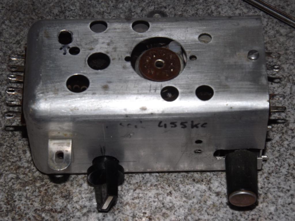

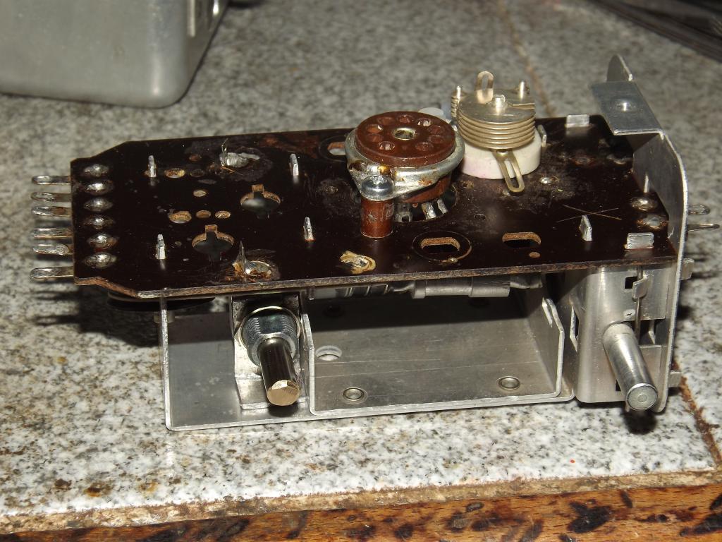

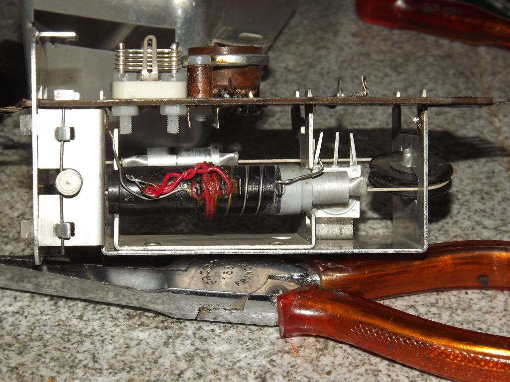

Pour l’instant je m’amuse comme un p’tit fou à essayer d’en faire un autre dans une ancienne tête FM.
Cette fois le condensateur d’accord des stations sera fixe et ce sera la bobine qui variera en valeur par l’action du noyau plongeur (bobine à noyau plongeur d’origine).
J’ai installé un condo ajustable que je pourrai régler une fois pour toutes de l’extérieur du boîtier.
Le plus délicat a été de trouver une solution pour installer le potentiomètre de réaction avec également possibilité de le manoeuvrer de l’extérieur du boîtier; il fallait un potar de petite taille et j’ai trouvé mon bonheur chez E44 Electronique (potentiomètre mono cermet linéaire 22K- 1 W).

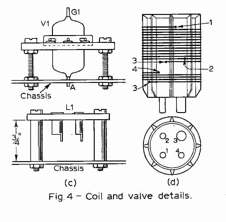

bjr,

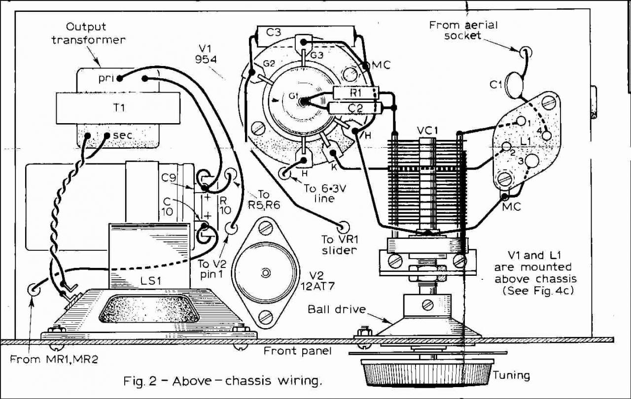

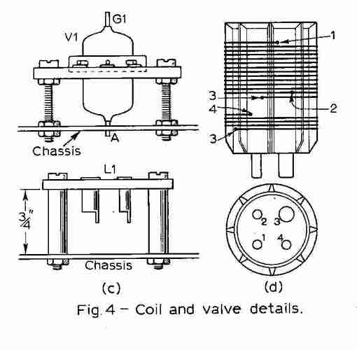

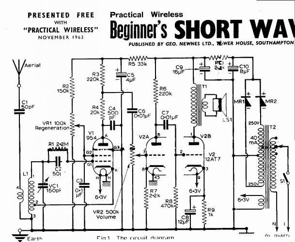

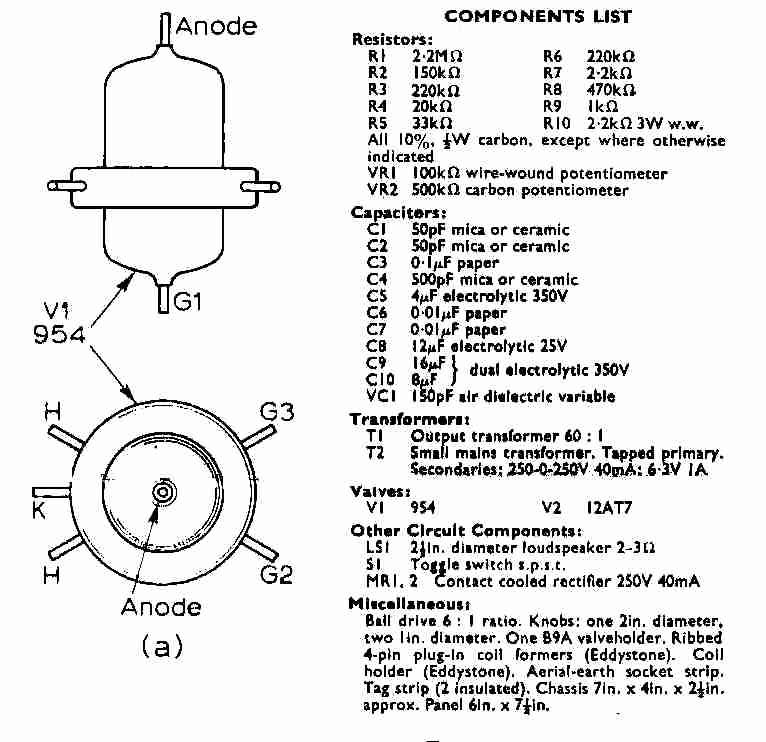

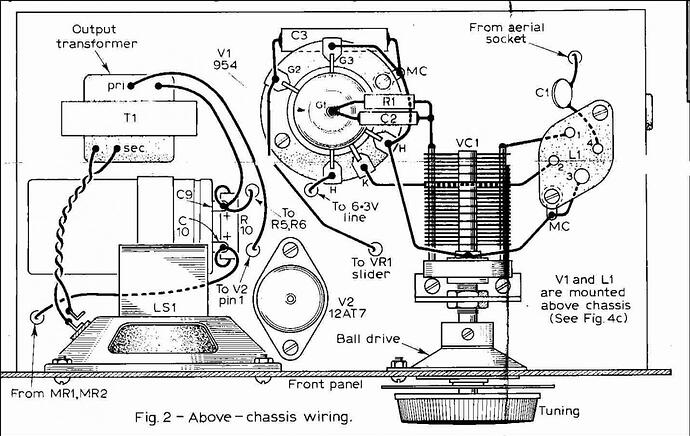

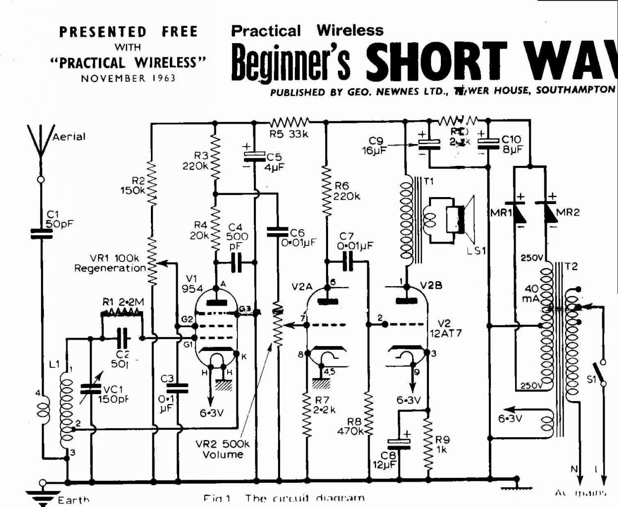

il y a aussi ce petit montage avec un tube « gland » type 955:
Oui mais … ce n’est pas une triode …ce n’est pas une super-réaction mais une detectrice à réaction
Pour la triode il faut une 955 si l’on veut absolument un tube gland , mais… n’importe quelle 12AT7 convient pour une super-réaction
