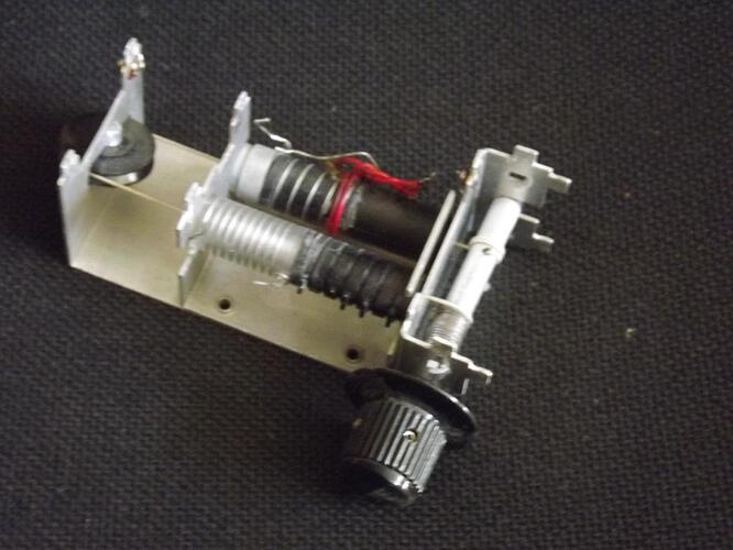

Il faudrait trouver un CV de capacité plus petite ,ce n’est pas évident ou retirer quelques lames ,c’est pour celà que j’ai utilisé un noyau plongeur sur mon dernier montage
Il me reste encore un peu de travail, je l’ai monté dans un boitier de Philips que l’on mavait donné, transfo d’alimentation récupéré sur un magnétoscope, BF d’une TV Schneider, chassis en alu tiré dans un capot d’oscilloscope ! De la recup que de la recup ,le plus difficile le cadran !
Salutations Jean-Luc
Pour l’instant rien de changé, ça fonctionne comme expliqué au départ.
Je vais commencer par remplacer le potar de 10 K par un 22 K car sur mon truc la chasse d’eau ne fonctionne pas, pas de" toc"; aucune différence d’un bout à l’autre de la course du potar.
Parallèlement j’ai trouvé ce truc à double noyau plongeur provenant d’une tête FM; encore pas mal d’amusement en perspective… >

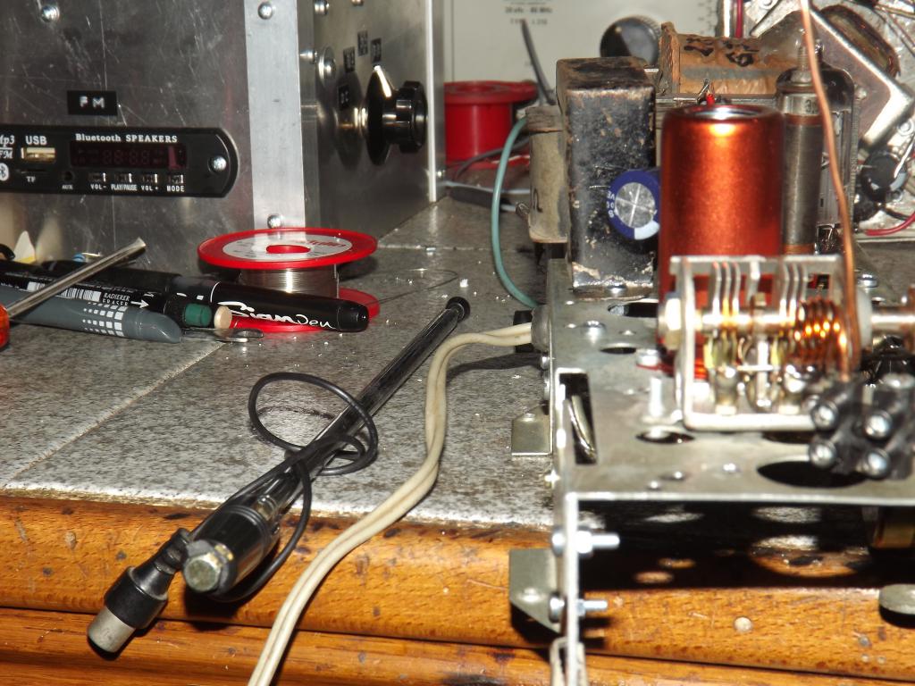

J’espère qu’on en r’causera; c’est l’antenne et sa fixation/ couplage (pas chouette) qui ne me plaît pas.
Je voudrais installer une vraie antenne télescopique déjà choisie (voir photo) mais je ne sais pas trop comment la raccorder « sans que le mieux ne soit l’ennemi du bien »
